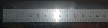

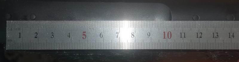

esto es lo que mide la separación de los orificios de los extremos donde va anclado el rail picatinny
mide 14 centímetros

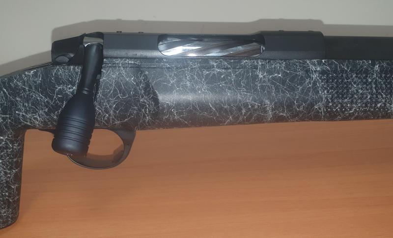

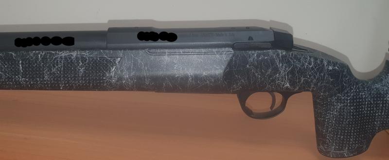

aquí están las fotos del SABATTI
hola
un saludo a todos
ya me llego el rifle SABATTI fui a ver que rail lleva y pensé que seria el mismo 90
hola
un saludo a todos
ya me llego el rifle SABATTI fui a ver que rail lleva y pensé que seria el mismo 91
A lo que respondió el ESPAÑOL

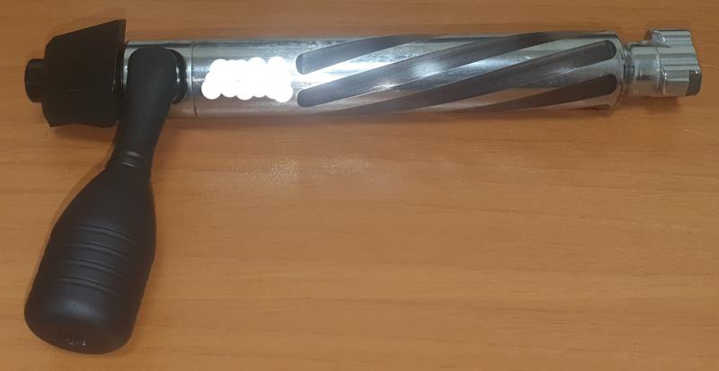

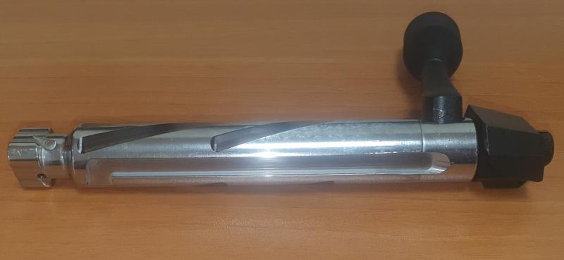

2 mas
hola
un saludo a todos
ya me llego el rifle SABATTI fui a ver que rail lleva y pensé que seria el mismo 100
hola
un saludo a todos
ya me llego el rifle SABATTI fui a ver que rail lleva y pensé que seria el mismo 101

Novatin
Mensajes: 3232
Registrado: 08 Sep 2012 13:18
Re: >>> que rail lleva el RIFLE SABATTI EVO TACTICAL de calibre 6,5 creedmoor <<<
Mensajepor Novatin » 05 Jun 2021 17:13
Enhorabuena Yunk!!!! Buena pinta tiene ese aparato!!!!
A disfrutarlo!!! Ya nos enseñarás resultados

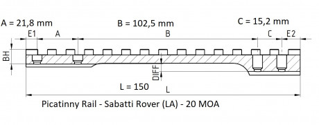

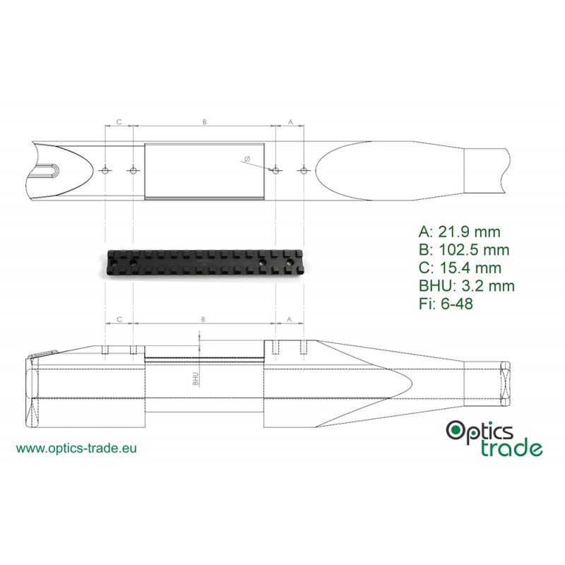

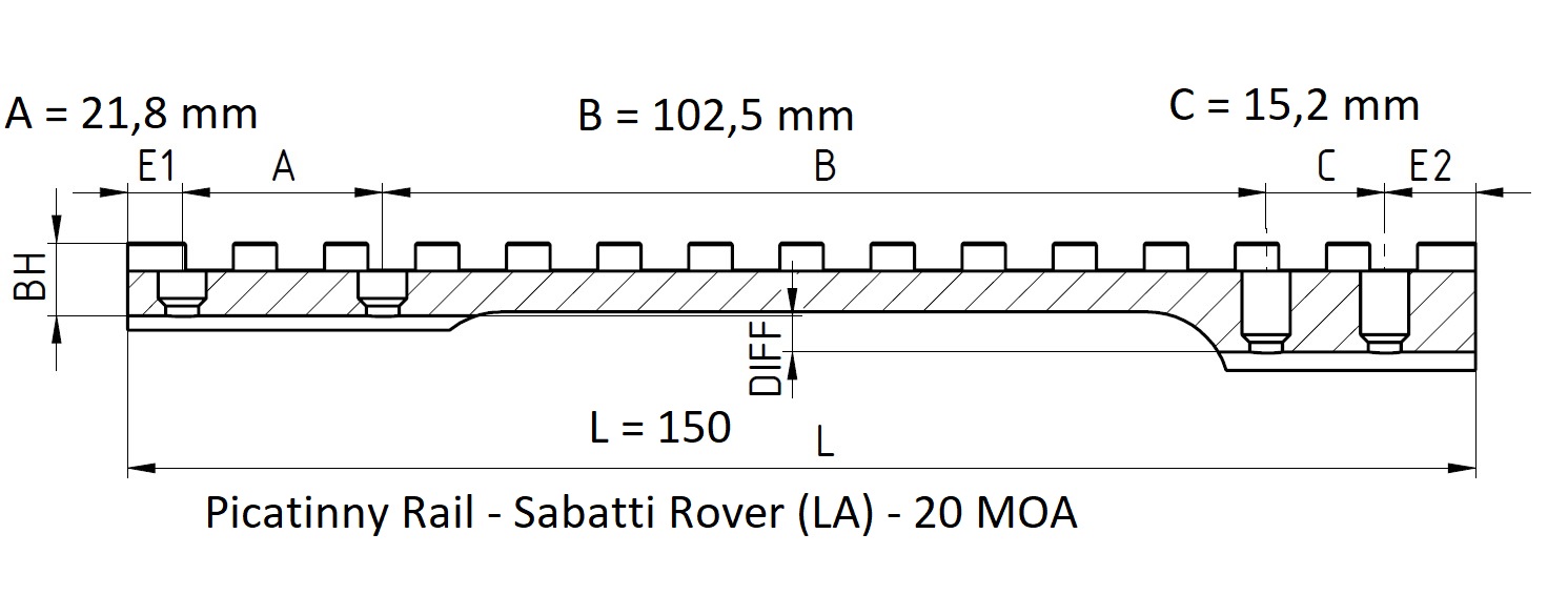

el rail para el SABATTI TACTICAL EVO es de acción larga SABATTI
es este
https://www.optics-trade.eu/en/contessa ... 0-moa.html
hola
un saludo a todos
ya me llego el rifle SABATTI fui a ver que rail lleva y pensé que seria el mismo 150
hola
un saludo a todos
ya me llego el rifle SABATTI fui a ver que rail lleva y pensé que seria el mismo 151

Mensajepor vitaminado » 11 Jun 2021 13:36
Todavía no lo has probado?.
Yo no podría esperar jeje.
Contesta hace muy buenos raíles.
Tengo 2 y son buenos, de acero.

Mensajepor YUNK » 11 Jun 2021 13:54
vitaminado escribió:Todavía no lo has probado?.
ganas no me faltan la verdad
me es complicado dar a una diana a 100 metros sin visor y esta sin visor por que aun no tengo el rail
donde lo pedí (optics-trade) el de 20 MOA's no les quedaba y le llegaran entre 2 o 3 semanas
lo que me han dicho
si vi el rail y se nota la fabricación y los detalles
y en otros foros me dijeron que NO recomendaban otro para un SABATTI
un saludo
