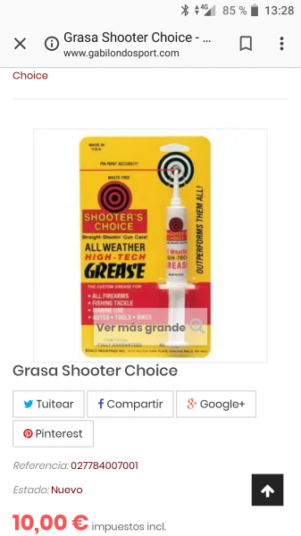

Mensajepor Melandru » 06 Ene 2019 13:31
Esta es buena y para la acción vaselina pura

Yo uso vaselina pq es transparente . Le pongo una capa muy fina a todo el cuerpo del cerrojo y al interior de la acción.
Vivo a 50 mts de un acantilado y va muy bien para la corrosión

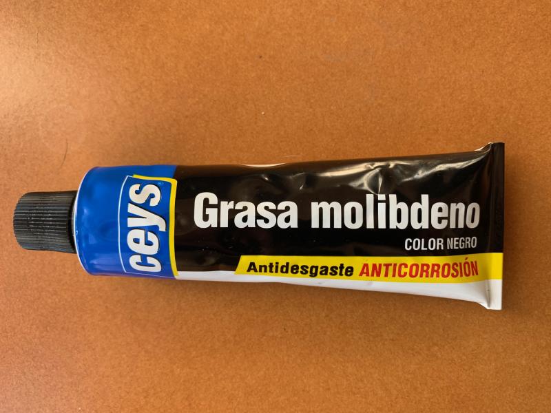

Mensajepor corcmari » 08 Ene 2019 12:05
Hola, yo empleo esta de la casa Ceys, y me va estupendamente, al cabo de 8000 tiros, sigue sin variar la holgura entre la cabeza cerrojo y la recamara. Especial alta presión y anti desgaste.
Con un tubo tienes para una eternidad. Problema que es negra y ensucia mas.
La uso para los tetones del cerrojo y para todos los puntos del mismo que tengan roce.

No me ha subido la foto

Es grasa de bisulfuro molibdeno (Molikote, es un marca, la primera en diseñar esta grasa, de ahí que le haya quedado el nombre) que encuentras en cualquier almacén de recambios de automoción, o centros de bricolaje, por 4 duros, no es necesario que busques lo mismo por armerías, multiplicado X10 su precio, y por encima, de difícil a imposible de encontrar. Un bote, tipo cartucho de silicona, de 400-500 cm3, cuesta unos 7 €. Es grasa muy común, y usada en mecánica, por un elevado rendimiento en piezas sometidas a grandes esfuerzos mecánicos, y su color es normalmente negro........
