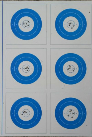

JohnWoolf escribió:Ok. Me gustan los grupos de los blancos 6, 9 y 11, sin considerar su punto de impacto. ¿Qué cambió entre ellos y los demás?
Te responderé por partes porque después de la conversación con esté estupendo tirador de ayer, se llegaron a conclusiones y se tomaron decisiones para mi importantes y que han variado (como es normal) la forma de entrenar.
Ayer se hablo mucho del funcionamiento del visor aprendiendo un par de cosillas de las que no tenía ni idea y que me han servido de mucho.
Tomé la decisión de que cuando entrenara hoy lo iba a hacer en grupos de 5 disparos y las variaciones del visor solo de 2 en 2 cliks. La razón era fundamental, saber si el visor me obedecía.
Había muchas ocasiones en las que la retícula se movía (nunca llegando a los topes) pero los disparos siempre volvían al mismo sitio anterior al ajuste. De locos.
Si el visor es de 1/8 de MOA eso supone que a cada click y a 50 metros debería de moverse 0.02 mm. Pues ya podía meterle 100 vueltas (siento la exageración jeje) que la cruceta se desplazaba, pero los impactos seguían yendo al sitio anterior como si no se hubiera ajustado. Para volverse chiflado.
Otras veces se desperdigaban, otras hacían lo que querían, pocas lo que yo pretendía. Pues hoy se intentó ver si esas correcciones estaban funcionando o no.
Tal parece que si. Se ve muy bien en las dianas de la 1 a la 5.
5 disparos y dos clicks abajo, otros 5 y otros clicks abajo, etc.
En las diana de la 6 a la 8 ya se notaba que la mañana iba caldeando. Deje de variar altura y varié dos clicks en deriva a ala derecha entre la 6 y la 7, y la 7 y las 8. Como se puede apreciar, la diferencia no es tan clara como cuando se ajusto elevación. Sobre todo se puede ver en las diferencias de los impactos de la diana 9 y 10, donde tiré con el ajuste que tenía en la 8 y ni idea de porque pasó eso.
En la 10 se me terminó la SK que estaba utilizando y ya no quedaba más, así que seguí con la GECO.
A la diana 11 se tiro con el mismo ajuste que había en la 10 y empecé a meterle 2 clicks a la derecha pasando a la 12 hasta la 14.
Aquí si se aprecia variación.
¿Por qué antes no? Misterios del universo. No tengo ni pajolera idea. Tal rareza hizo que me saltara la diana 15 JAJAJAJAJAJA
En las dianas de la 16 a la 22 deje de aplicar ajuste y me centré en aquello que descubrí y tanto me sorprendió. La presión que ejercía con mi cara en la culata y como estaba afectando a los tiros.
Cuando dejé de presionar tanto y solo rozaba la culata se ve que todos los impactos aparecen más dispersos pero están muy en linea. Ya no se van a los contornos de las dianas. Están más centraditos en ellas.
Claro, variando la presión de mi cara con la culata, varió el agarre porque mi mano ya no tenía que contrarrestar la fuerza en contra. Al variar el agarre, varió mi presión sobre el disparador y la colocación de mi dedo sobre el.
Fue aproximadamente una media hora de puro Zen JAJAJAJAJAJA
Mañana se empieza donde se dejó hoy. Los 5 disparos que suelo utilizar para templar el cañón, los emplearé en adoptar la postura de disparo con la que acabé hoy.

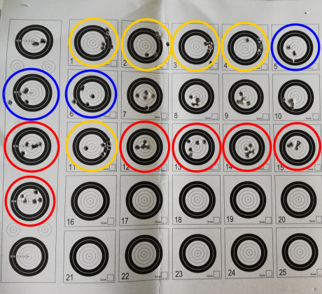

Mañana rara. 6.5 grados a las 09:50 aunque el cielo estaba bastante despejado y sin nubarrones en lontananza.
Según iba por la autovía, no dejaba de venirme a la cabeza "hoy Lorenzo picará, hoy Lorenzo picará, hoy Lorenzo picará", y vaya si picó a partir de las 11:30.
Las nubecillas del vapor de agua no se hicieron esperar. 10 grados y ya hacía calor al sol.
En el puesto mirando por la mira, las reverberaciones se hacían notar aunque no exageradamente. SI llego a tirar tendido seguro que hubiese sido una tortura.
Los 5 primeros disparos de rigor para templar cañón y empiezo. Tomé la decisión de tirar todas las dianas (incluidas las de prueba) de corrido. Como una maquina de escribir.
Recordé todo lo de ayer y antes de ayer. No quería olvidar nada y pretendía aplicar todo lo que fuera capaz de recordar.

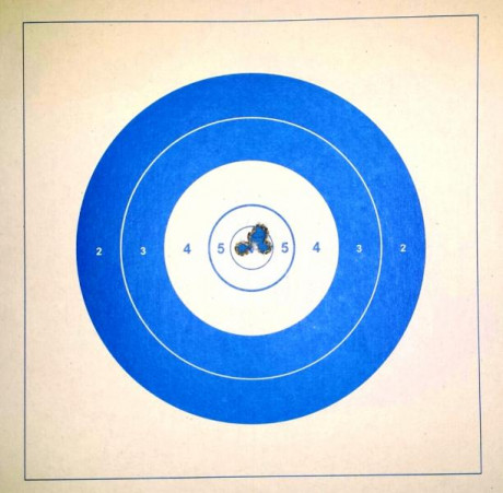

Primera diana (la de prueba arriba ala izquierda). Sonrisa de oreja a oreja, ¿sería el inicio de un día esplendido)? jejeje
La segunda diana (la 1) me puso en mi sitio. "La confianza no es buena en estos temas". :)
No pasa nada. La mañana no era igual a la de ayer, por lo que no ajuste y seguí. "Vamos al mismo sitio, última de prueba antes de tocar nada. No aprietes la cara contra la culata."
Al mismo sitio. "Todavía no toques nada, prueba otra". Así hasta la 4. Ahí ya metí mano y cuatro clicks.
Bien, la cosa cambió. 5, el de prueba y 6, no tocar. Después del 6, quito dos clicks. ¡¡¡ Y vaya como cambia la cosa !!!
Me vengo arriba y en el 10, en vez de tirar desde el cargador, cargo uno a uno cada cartucho. Para... no es el momento, ya se tratará ese asunto. Vuelvo al cargador.
El de prueba al lado de la diana 11 me dice que hice lo correcto, pero llega el susto en el 11, vuelve a pasar lo mismo que en las 1, 2, 3, y 4. Me acojo...... acongojé.
¿Quién dijo miedo habiendo más dianas? Empecé a disparar un poco más rápido y suelto. Me encontraba a gusto y quería disfrutar más aún y llegaron las sorpresas.
En las 12, 13, 14 y 15 me solté la melena (controlando, claro está) y me lo pasé genial. Lo dicho, suelto y muy cómodo.
La de prueba al lado de la 16 fue la que dijo que ya estaba bien por hoy jejejeje.
Dos cajas y no me duele el dedo como ayer JAJAJAJAJAJA.
Lo que si me di cuenta es que en las 1, 2, 3, 4 y 11 le puse mucha más atención al nivel de burbuja y corregí la verticalidad de la carabina. Algo que no me agradó ya que me hacía cambiar la posición y me sentía forzado.
Pienso (que puedo estar equivocado) que tengo que poner el nivel ajustado a ""mi"" postura. A esa postura en la que mejor me salen las dianas tanto en agrupación como centrado. Es solo una idea que debo macerar.
Tengo tiempo porque el club estará bastante ocupado la próxima semana y me lo tomaré de 4you, aprovecharé para hacer algo de aire que lo tengo bastante desatendido desde que llego la carabina. Como es lógico en mi caso JAJAJAJAJA
Pues hasta aquí el día de hoy. Creo que muy productivo y con resultados que me agradan un montón.

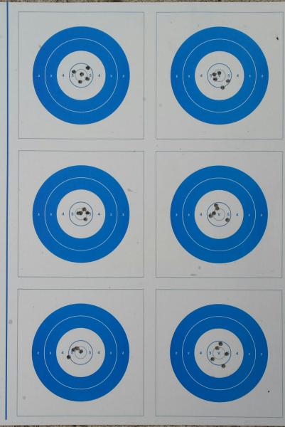

Algunas dianas de la vieja Anschutz 54 con R50.

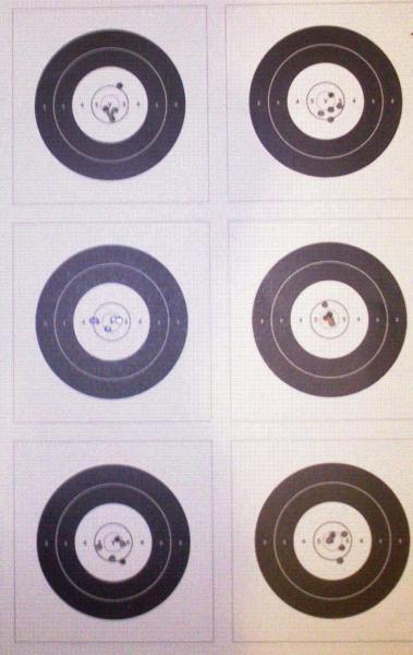

Todas las dianas son de tiradas en competición.
  A las muy buenas
  Re-edito este post, porque hay compañeros que están aportando una magnifica información 90
