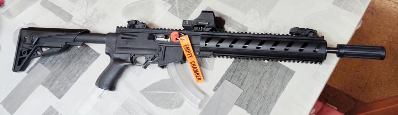

En mi ultimo tuneo he montado esta:
https://www.starshooter.de/Schaefte-Zubehoer/Ruger-10-22/Schubschaefte/Ruger-10-22-Schaft-Schubschaft-System-Alu-Komplettsystem-TactLite-mit-6-Picatinny-Weaver-Vorderschaft-ATI.html?listtype=search&searchparam=ruger%2010%2F22
Estéticamente canta menos ya que es bastante mas sencilla y menos pretenciosa que la otra tipo Ar, el arma en el interior no se mueve, por lo que resulta bastante más precisa, el raíl superior es de aluminio desde la punta del guardamanos hasta la trasera de la acción, lo que le da bastante más rigidez, ademas el "fanell" funciona de verdad y hace que sea bastante más rápido el cambio de cargadores.
La he montado sin los pinchos de la punta, que no me gustan como quedan, y con un silenciador de pega que cubre el cañón y da la sensación de que sea mas corto de lo que es.
Con esta culata y unas miras plegables tengo intención de probar IPSC MiniRifle.
La tienda alemana es de confianza.

El tapón delantero plano con agujeros y el simulador de silenciador los he sacado con la impresora 3d, el rail picantinny inferior es cosa de un amigo fresador, el punto rojo es un 510C "holochung" de aliexpress que va perfectamente y se ve de coña, y las alzas unas que tenia por casa que no se de donde han salido, pero funcionan.
