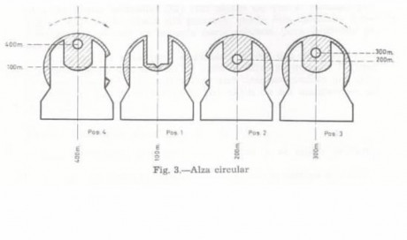

Buenas. A ver si este dibujo te saca de dudas.
En cuanto a los agujeros, hay 4 posiciones. Sin agujero 100m, 200m, 300m y 400m (es el agujero mas alto).
Por cierto, la corrección lateral se hace desde el punto de mira, veras que es excéntrico.

Y la foto me imagino k el círculo se referirá a uno de los agujeros, y que hay que ver la mitad del Alza excentrica y posicionarlo debajo del 0 no?

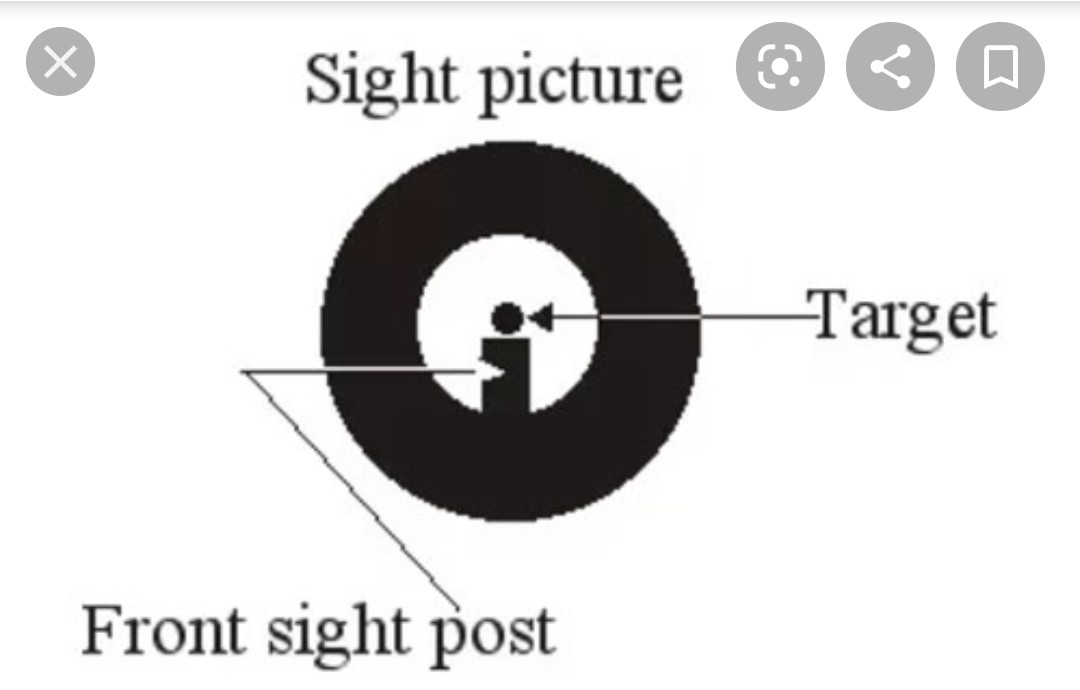

Y la muesquita que mostrá la foto en el Alza excéntrica que pone "Front sight post", que quiere decir?

Efectivamente, se apunta a pie de circulo. Front sight es la mira delantera, en algunos rifles, el perfil es rectangular. En el fr8 es triangular.

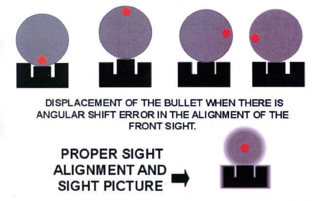

Aunque es con pistola para el fusil es igual
Buenas tardes. Mensaje dirigido a los poseedores del Cetmeton FR8 mayormente.
Estoy con la posibilidad 80
Estoy con la posibilidad 81

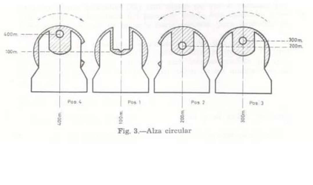

Te paso las alturas del alza, por si no tienes claro cual es cual.
Estoy con la posibilidad 140
