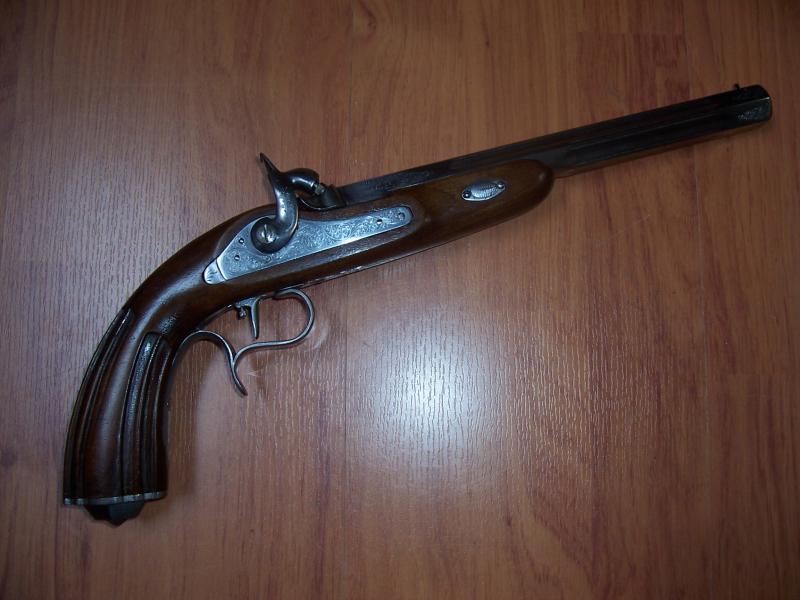

Hola:
Yo habitualmente he escrito en el foro de aire (tiro pistola 10 metros) pero hace tiempo tenía gusanillo por la avanacrga y finalmente me he comprado una Europa de Ardesa con bastantes años, pero que para ir fogueándome me vale más que de sobra. Ahora llegan mis dudas:
En primer lugar, con el alza al máximo los tiros me siguen quedando bajos. Estoy intentando hacerle algún añadido para subirla (relleno el hueco, recrezco la altura y rehago las luces a mi gusto). ¿se os ocurre alguna otra forma?
Por otra parte los tiros se me van a la derecha (entre el siete y el ocho). ¿cómo se ajusta el punto? entiendo que al ser cola de milano, será golpeando de alguna manera, pero antes de probar con un botador o similar, me gustaría preguntaros.
Última: La pistola viene en acero pulido, con lo que yo, al apuntar a base de negro no veo bien los elementos de puntería sobre todo cuando hace sol ¿se pueden oscurecer o va contra alguna norma de competición? Es que me suena haber leído algo sobre el color de los elementos de puntería, pero no logro encontrarlo ahora.
Muchas gracias por anticipado.

Yo tengo una europa como la tuya, y tenía el mismo problema con la altura de la mira.
La solución fue retirar el muelle que tiene por dentro y sustituirlo por arandelas finas hasta alcanzar la altura necesaria, no me gusta meter lima a lo loco.

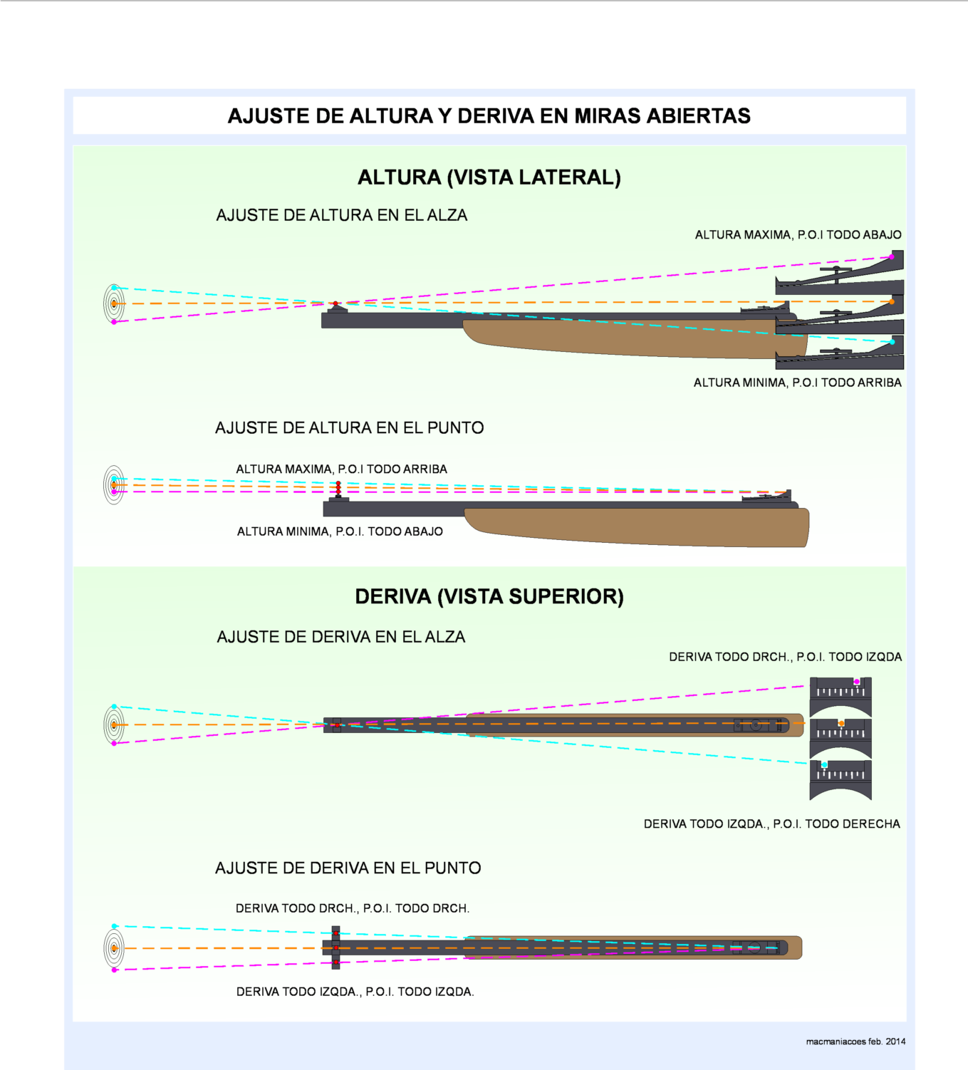

Compañero, como veo que has hablado del ajuste de las miras con un poco de duda, te he hecho este gráfico que explica qué y donde hay que mover para ajustarlas, según los mecanismos o sistemas estén en el punto, el alza o mixto. Eso sí, cómo hay que hacerlo depende de lo que monte cada arma, a veces ruedas con rosca, a veces tornillo o tuerca, a veces cola de milano, y a veces Kentucky
No es que yo entienda mucho, créeme, pero se algo de presentar datos, espero que esto te ayude a ti y a quien lo necesite.

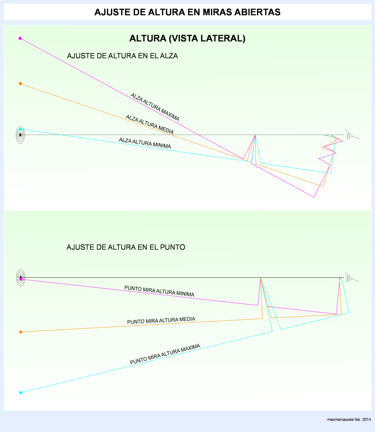

Macmaniacoes: Gracias por el gráfico, creo que me lo voy a imprimir, porque en efecto sé cómo va, pero tengo que "imaginármelo" cada vez que voy a cambiarlo. En la empuñadura de la de aire, me he puesto una pegatina pequeñita con cuatro blancos y tiros dibujados (altos, bajos, derecha e izquierda) y hacia dónde tengo que mover los ajustes que como la pistola es alemana son letras absurdas (h, l, t, r creo recordar) Así, con sólo mirar el dibujo sé qué tengo que hacer sin pensarlo.

De nada, oncentfs. Pa eso estamos. Ya de paso, hoy he hecho otro gráfico añadiendo la línea de visión ojo-blanco porque me parecía que no se entendía bien por qué los ajustes se invierten dependiendo de si están delante en el poste o detras en el alza.
