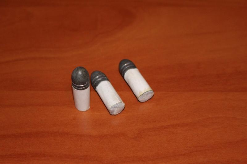

Por supuesto que si, el papel de fumar quema bien. El único problema es que te van a quedar muy "blandos", fácilmente deformables. Yo lo soluciono de la siguiente manera: si son para tirar mañana mismo, los dejo tal cual, pero si los quiero transportar o almacenarlos, los cubro con un cilindro de papel térmico (el de las máquinas registradoras). Este quema muy bien, y queda rígido de tal manera que el cartucho es manejable y no corres el peligro de desparramar toda la pólvora por hay. Te pongo una foto para que veas. Este modelo cilíndrico lo fabrico expresamente para el remington 1858 y su versión carabina.
Para los Colts es mejor hacerlos troncocónicos pues es más fácil su carga.

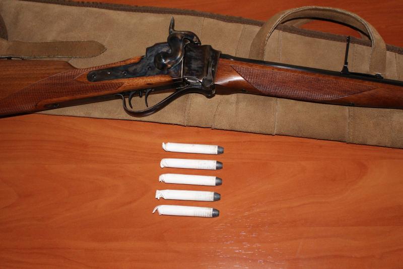

Para cartuchos mas grandes, como los de los Sharps, me gusta usar mas el nitroso. Sobre todo por la rigidez que te da. Pegar los pego con pegamento de barra de los crios, el de toda la vida. Adjunto una foto con los cartuchos del Sharps 1863 del 45. que del 54. no me queda ninguno.
En papel nitroso es caro, te lo puedes fabricar tu mismo si quieres, pero es algo mas engorroso. Como sustituto el papel térmico es perfecto, al quemar estupendamente, ser lo suficientemente rígido y valer "dos duros". Amen de que lo tienes en diferentes grosores y tamaños en cualquier papelería al uso.

Si no te he entendido mal para el Remington usas papel de fumar, y luego una segunda capa de papel térmico???

Exacto, es el mismo tipo de papel que te dan las actuales maquinas registradores, que ya no funcionan con tinta. Pero no uses el que te dan, compra un royo nuevo, salen muy baratos.
La parte que mejor quema es la superior, pero las puedes utilizar indistintamente. Como cualquier cartucho de papel, incluidos los nitrosos siempre dejan algún residuo, es inevitable.
Los cartuchos para el remington los recubro con térmico para darles resistencia, pero con solo papel de fumar te funcionan de maravilla. Lo único es tener cuidado pues el papel de fumar tiene una resistencia mínima al desgarro.
Se puede hacer perfectamente solo con el papel térmico, pero debes hacer muy bien el culote para no frenar el encendido de la pólvora.
