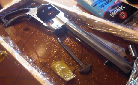

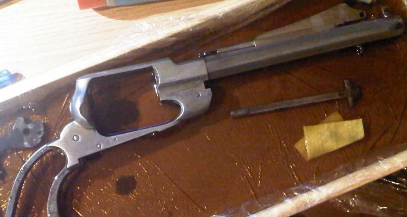

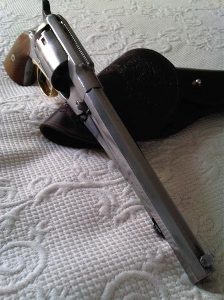

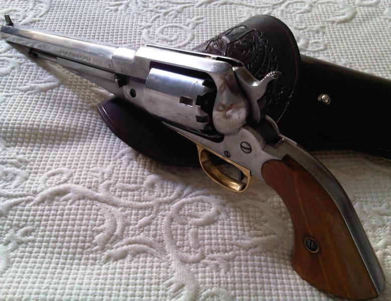

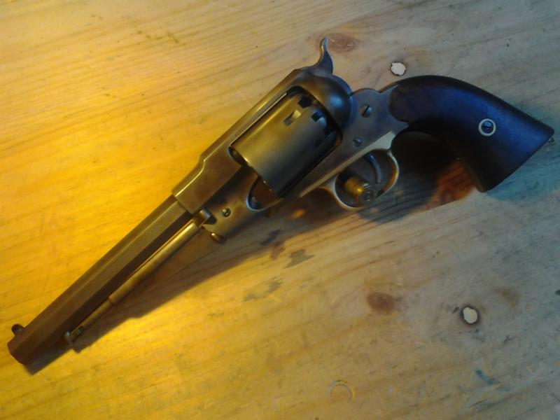

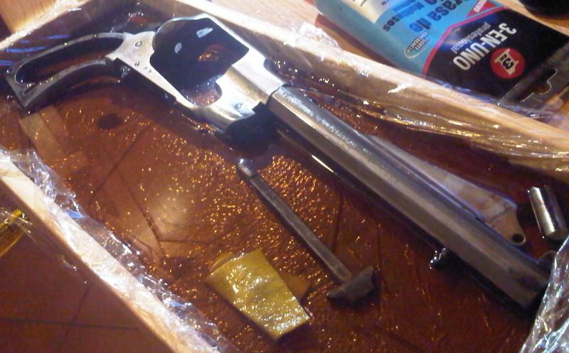

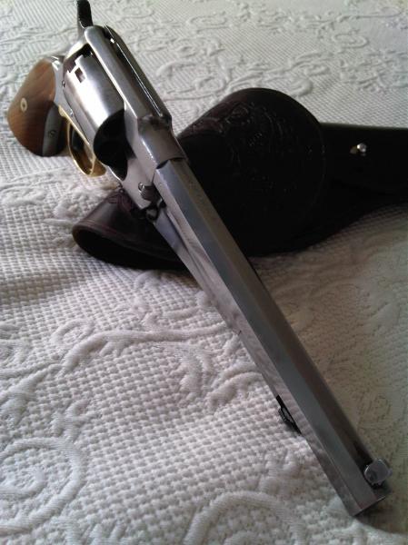

Habia oido que para retirar el pavón bastaba con la inmersión en vinagre de vino, es milagroso, basta con 5 minutos de inmersión, le he aplicado el metodo a este Remington (SantaBarbara), ahora esperare a que le salga la patina que lo protegerá en adelante, la idea es tener un revolver con aspecto vintage.
Pongo unas fotillos del resultado y proceso.
Habia oido que para retirar el pavón bastaba con la inmersión en vinagre de vino, es milagroso, basta 00
Habia oido que para retirar el pavón bastaba con la inmersión en vinagre de vino, es milagroso, basta 01
Habia oido que para retirar el pavón bastaba con la inmersión en vinagre de vino, es milagroso, basta 02

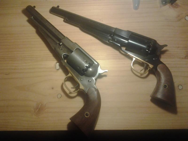

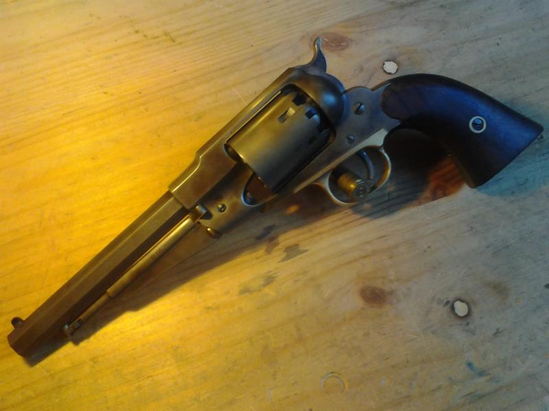

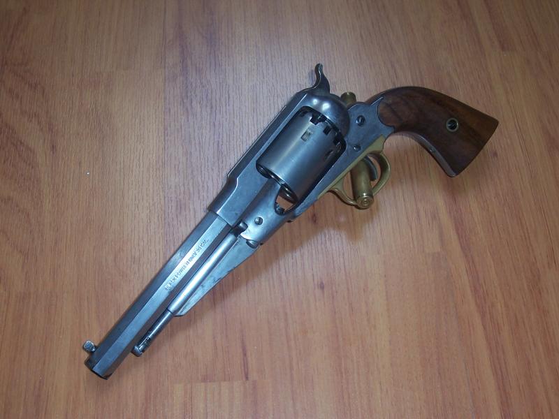

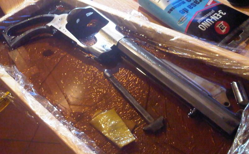

Mensajepor sandokan » 26 Oct 2013 21:25
Mas fotos!!!

Te ha quedado muy chulo, parece un original.
¿Has empleado vinagre blanco de vino? ¿Has tenido que pulir después?
Salud.

Cilit Bang funciona también de miedo para eliminar el pavonado.

Pero ahora piensas dejarlo así, sin ningún tipo de protección contra la corrosión...
Yo tengo una pistola de avancarga y estaba precisamente pensando lo contrario que tu has hecho, que es pavonar porque estoy cansado de frotar el oxido que le sale al arma...

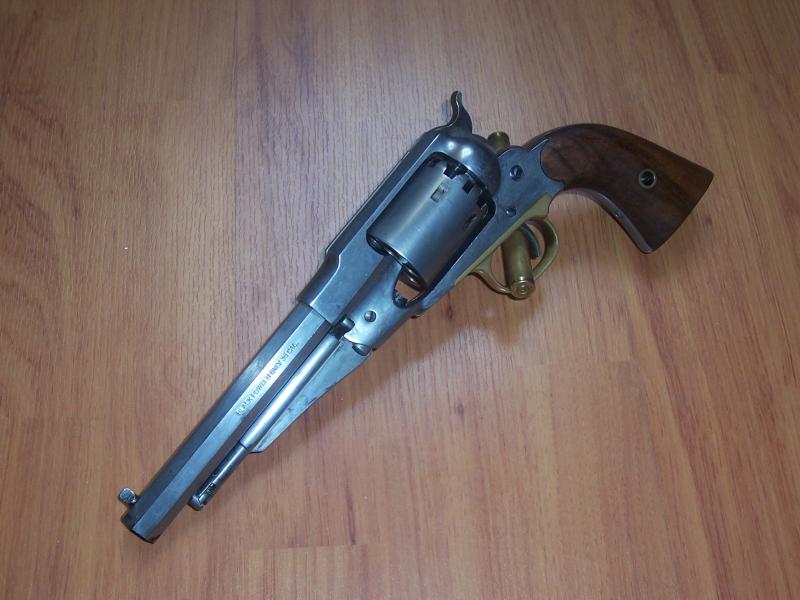

Mensajepor marroyol » 27 Oct 2013 16:18

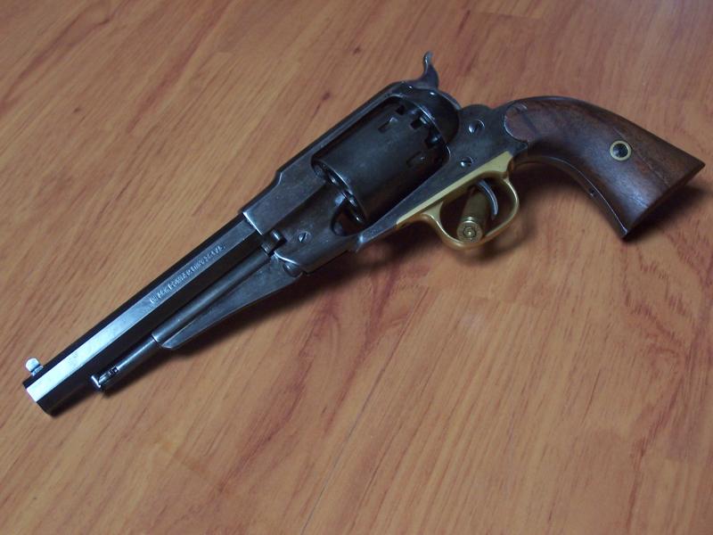

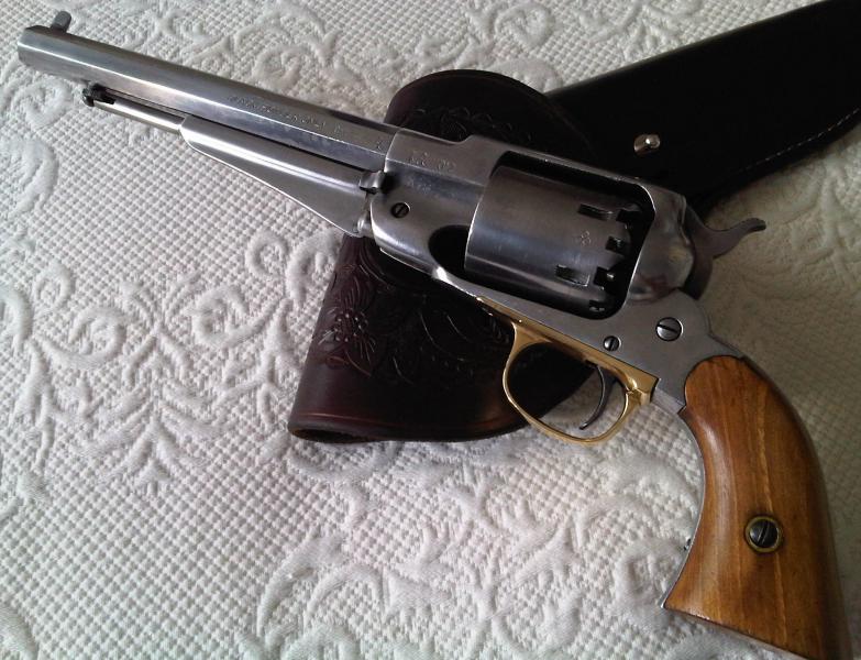

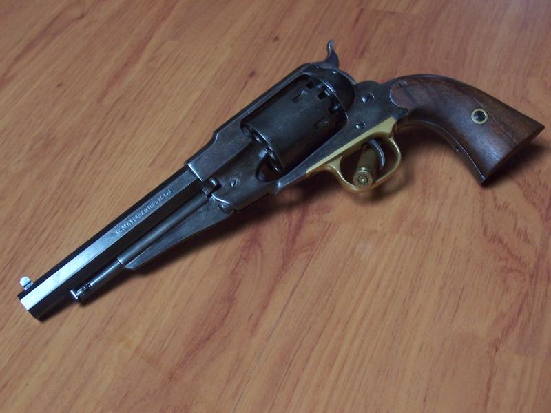

Después le puedes dar un acabado antiguo como a este pietta
Habia oido que para retirar el pavón bastaba con la inmersión en vinagre de vino, es milagroso, basta 60
Habia oido que para retirar el pavón bastaba con la inmersión en vinagre de vino, es milagroso, basta 61
Habia oido que para retirar el pavón bastaba con la inmersión en vinagre de vino, es milagroso, basta 62

Hola Marroyol, ¿Cómo has hecho para dar ese acabado al revolver?
marroyol
Mensajes: 35405
Registrado: 11 Sep 2008 09:01
Ubicación: León // Triana
Re: Retirado Pavon Revolver
Mensajepor marroyol » 27 Oct 2013 20:34
Me fijé que ahumando las miras y puntos para ennegrecerlos al día siguiente se oxidaban pero sin formar el polvo rojo de óxido de hierro.
Entonces limpié bien de aceite ya que lo tenía como el santa del compañero y lo ahumé entero quemando un trozo de goma, lo dejé 24 horas y retiré el ahumado y quedó con esa pátina de color tabaco, capa de aceite de mantenimiento y se mantiene.

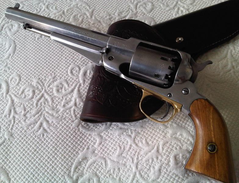

Petimetre, yo el mio lo compré de segunda mano y estaba mal de pavón y con muchos arañazos, quería uno en calibre 36 y este estaba en buen precio.
Desde que lo compré sabía que era para experimentar con el, ha estado pulido a espejo, pavonado con pavonador en frío pero solo una capa para darle aspecto de antiguo y como lo tengo ahora.
Puede que lo próximo sea hacerle un pavonado al ácido y dejarlo amarronado o azulado dependiendo del proceso.

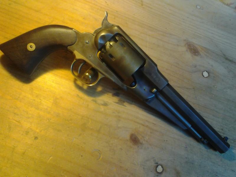

Hola Marroyol, muy bonito!!!, conservas alguna fotografia del acabado con una sola capa de pavon frio?, habia considerado esa posibilidad para el mío.
A priori quiero que coja patina, a ver si consigo estabilizarla de alguna manera, que parezca original de epoca.
Este tambien es el mas viejo de mis Santas (tengo 3) y voy a experimentar con el, al final o termina con algún acabado aún por decidir, o lo paono de nuevo en negro y lo dejo nuevo.

Mensajepor marroyol » 30 Oct 2013 13:55
Sandokan, perdona que no te contestase antes, las fotos estaban en otro ordenador.
Así es como quedó con una capa de pavonador en frío y limpieza con paño para dejar las aristas con el pavón desgastado.

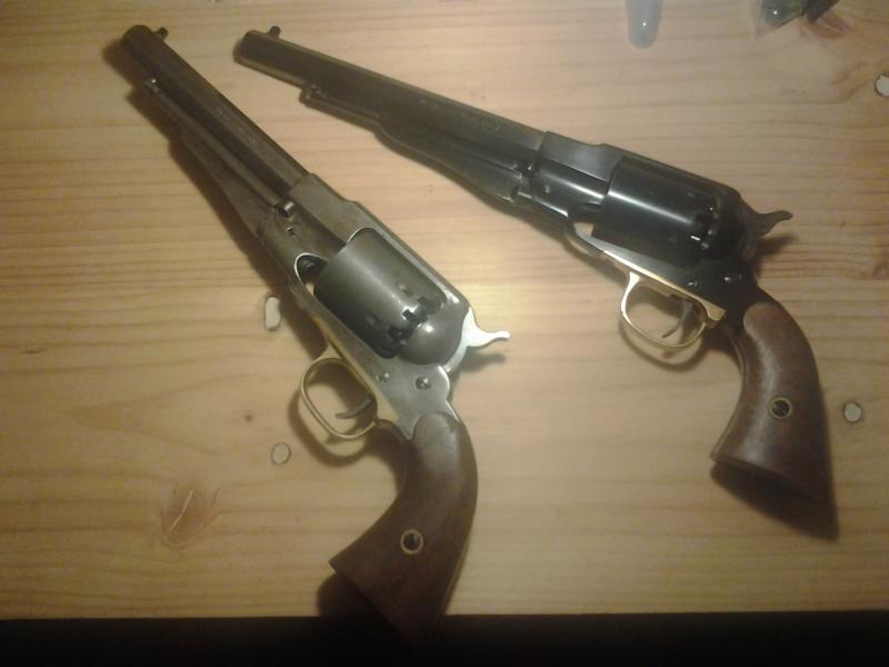

Mensajepor marroyol » 30 Oct 2013 13:58

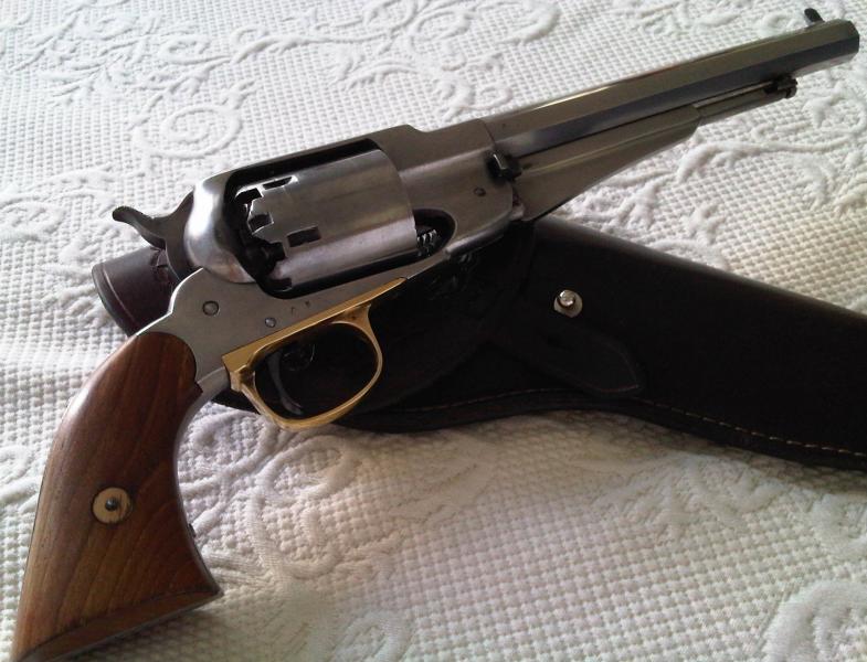

Y este cuando estaba en "london gray"
Habia oido que para retirar el pavón bastaba con la inmersión en vinagre de vino, es milagroso, basta 150

No se cual de las versiones me gusta más son todas estupendas!!! :birra^:

El "London Gray" le queda fantástico. Saludos
