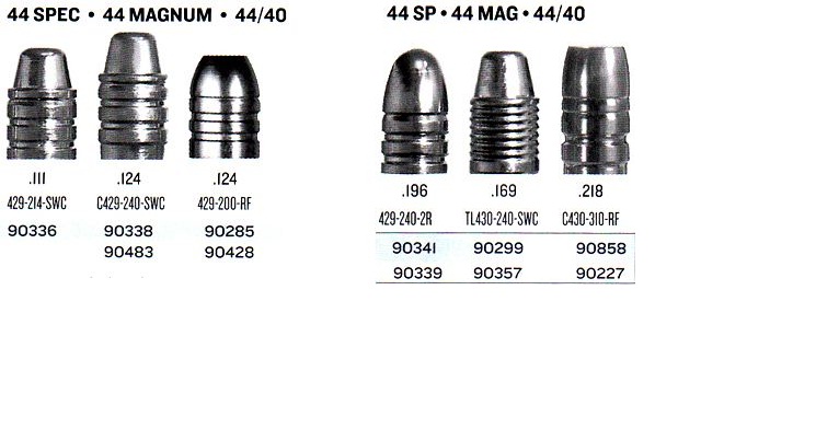

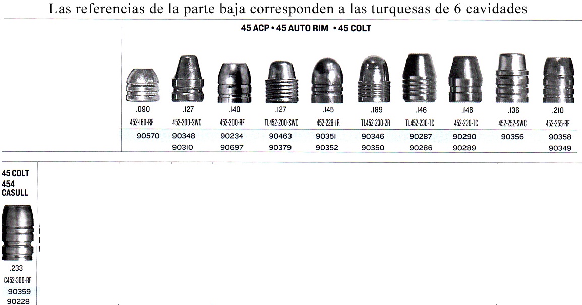

Alguien sabe que bala de plomo se podria utilizar con los susodichos sabots , a ser posible que tenga turquesa para poder hacelas en casa.
SALUDOS.
En le proximo pedido a Izquierdo incluire los sabots
y balas que comenta Fussnavarro.
SALUDOS.
- Fussnavarro
- .44 Magnum
- Mensajes: 112
- Registrado: 04 Dic 2012 17:40
Re: DISPAROS A LARGA DISTANCIA
sakovalmet escribió:Disparando a doscientos metros con 100 grains de polvora no te que si ponia 50 gn de 2f primero i encima 50 gn mas de 3f el impacto subia unos treinta centimetros por lo menos. La 2f para que coja bien la estria y despues 3f para un quemado mas completo y rapido.Eso con bola y calepino, con sabot y bala subcalibrada igual coge mas rasante.
SALUDOS.
Con los sabots verdes:
http://www.a-izquierdo.es/arma-larga-c-35_36_169_718.html
http://www.a-izquierdo.es/arma-corta-c-35_36_168_638.html
Con los sabots negros:
http://www.a-izquierdo.es/arma-corta-c-35_36_168_641.html
https://www.a-izquierdo.es/arma-larga-c- ... 9_722.html
Los moldes para fundir tus propias balas son estos
http://www.armeriatrelles.com/website/index.php?op=details&idp=1279&idc=1

Muchas gracias esto si es infomacion completa
