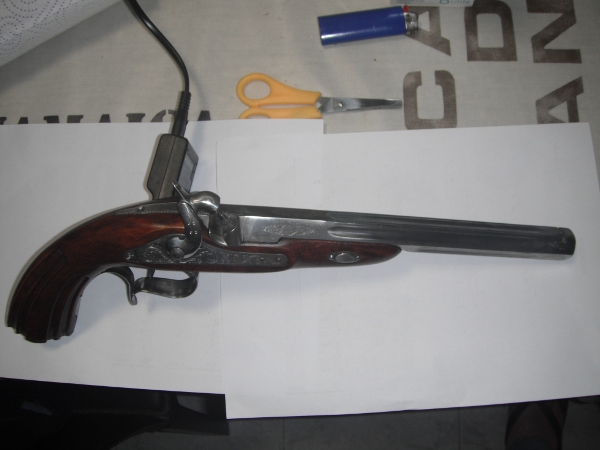

Sheridan, una sugerencia, sustituir la jeringa por un frasco lavador como los de la foto:
Cotectado al tubito te dará más juego que la jeringa ya que le cabe un cuarto de litro y son muy baratos (2-3 euros) en almacenes de cosas de laboratorio o drogerias...

Re: Limpieza pistola modelo Europa
Oído cocina .........
Hoy ya he limpiado el arma, salía como bien habéis dicho " Líquido negro " de la chimenea. Arma desmontada al completo, limpiada, secada y capa de ballistol.
Gracias por vuestros consejos y enlaces
