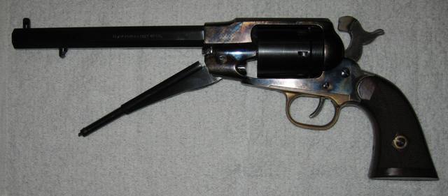

Mensajepor super » 30 Jul 2011 00:10

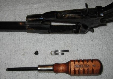

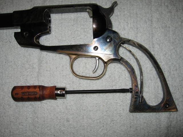

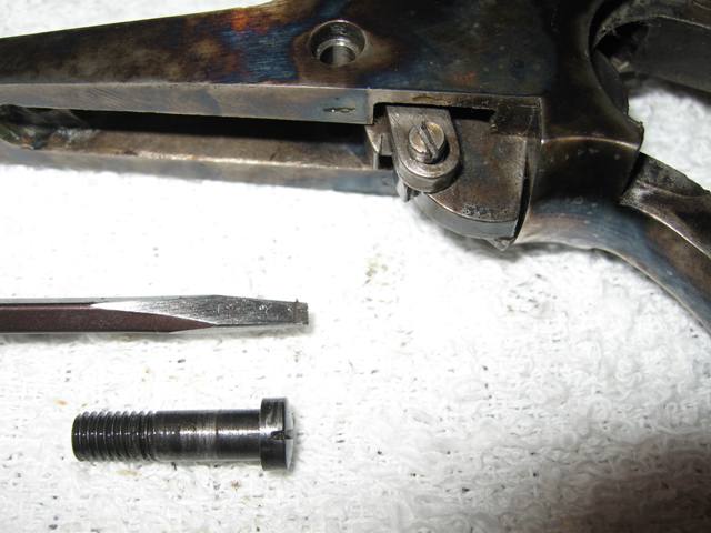

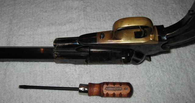

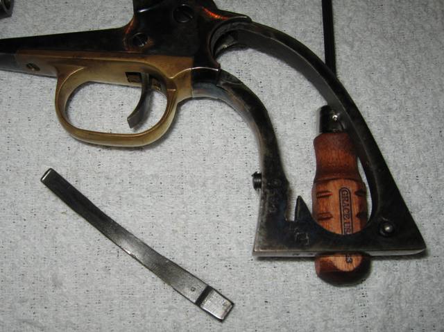

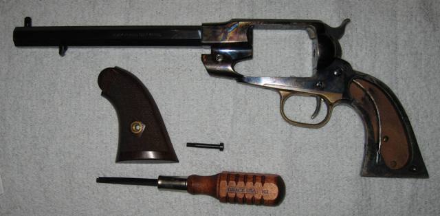

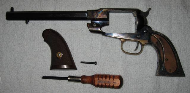

Esta secuencia de fotos, no tengo ni idea de donde salio, seguro que de aqui, de este foro de avancarga. Lo he encontrado de casualidad buscando otra cosa y me ha parecido adecuado para noveles y no tan noveles. Espero colocar la serie correctamente ordenada.
un saludo
Esta secuencia de fotos, no tengo ni idea de donde salio, seguro que de aqui, de este foro de avancarga. 00
Esta secuencia de fotos, no tengo ni idea de donde salio, seguro que de aqui, de este foro de avancarga. 01
Esta secuencia de fotos, no tengo ni idea de donde salio, seguro que de aqui, de este foro de avancarga. 02

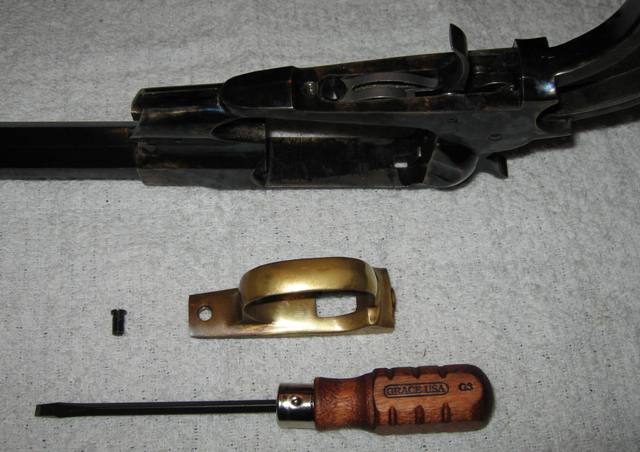

Re: DESPIECE REMINGTON NEW MODEL ARMY
Mensajepor super » 30 Jul 2011 00:11
mas
Esta secuencia de fotos, no tengo ni idea de donde salio, seguro que de aqui, de este foro de avancarga. 10
Esta secuencia de fotos, no tengo ni idea de donde salio, seguro que de aqui, de este foro de avancarga. 11
Esta secuencia de fotos, no tengo ni idea de donde salio, seguro que de aqui, de este foro de avancarga. 12

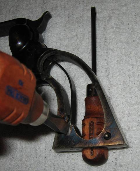

Mensajepor super » 30 Jul 2011 00:12
Se pueden copiar las fotos en una carpeta y tenerlo a mano en el ordenador, el dia menos pensado os vais a comprar uno ... :wink:
Esta secuencia de fotos, no tengo ni idea de donde salio, seguro que de aqui, de este foro de avancarga. 20
Esta secuencia de fotos, no tengo ni idea de donde salio, seguro que de aqui, de este foro de avancarga. 21
Esta secuencia de fotos, no tengo ni idea de donde salio, seguro que de aqui, de este foro de avancarga. 22

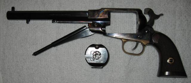

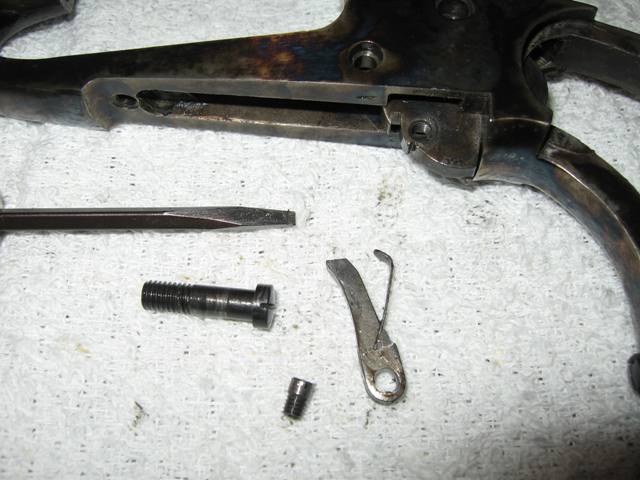

Mensajepor super » 30 Jul 2011 00:14
es bastante facil, no hay que tenerle miedo, pero hay que hacerlo bien, a conciencia, con conciencia y con la herramienta adecuada ...
Esta secuencia de fotos, no tengo ni idea de donde salio, seguro que de aqui, de este foro de avancarga. 30
Esta secuencia de fotos, no tengo ni idea de donde salio, seguro que de aqui, de este foro de avancarga. 31
Esta secuencia de fotos, no tengo ni idea de donde salio, seguro que de aqui, de este foro de avancarga. 32

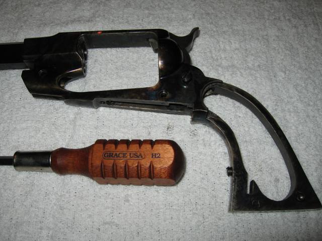

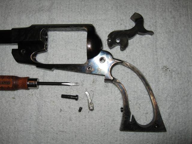

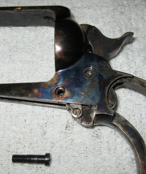

Mensajepor super » 30 Jul 2011 00:16

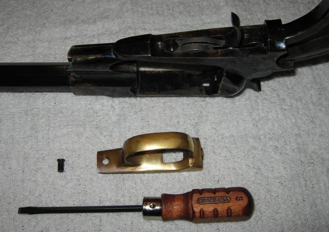

mas fotos ...
Esta secuencia de fotos, no tengo ni idea de donde salio, seguro que de aqui, de este foro de avancarga. 40
Esta secuencia de fotos, no tengo ni idea de donde salio, seguro que de aqui, de este foro de avancarga. 41
Esta secuencia de fotos, no tengo ni idea de donde salio, seguro que de aqui, de este foro de avancarga. 42

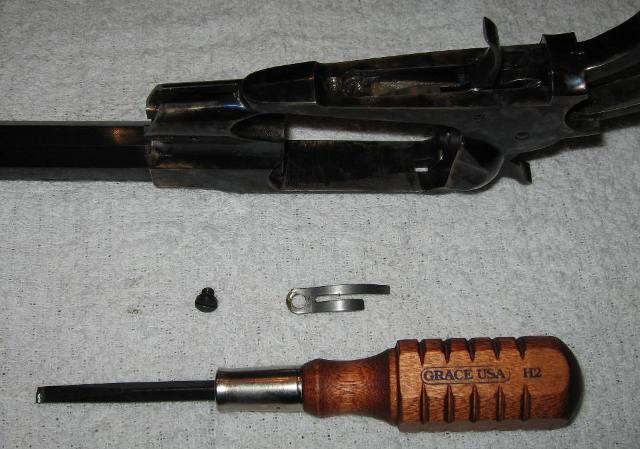

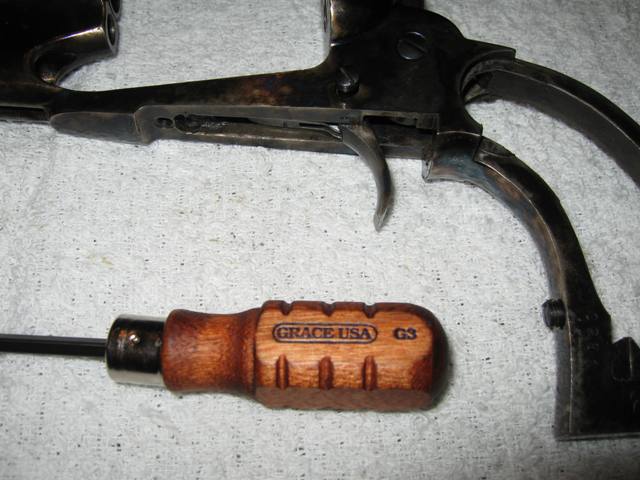

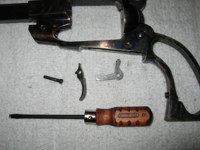

Mensajepor super » 30 Jul 2011 00:18
casi esta ... :D
Esta secuencia de fotos, no tengo ni idea de donde salio, seguro que de aqui, de este foro de avancarga. 50
Esta secuencia de fotos, no tengo ni idea de donde salio, seguro que de aqui, de este foro de avancarga. 51
Esta secuencia de fotos, no tengo ni idea de donde salio, seguro que de aqui, de este foro de avancarga. 52

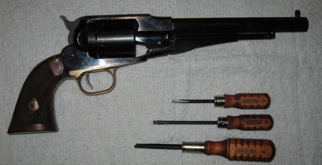

Mensajepor super » 30 Jul 2011 00:26

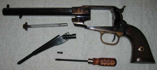

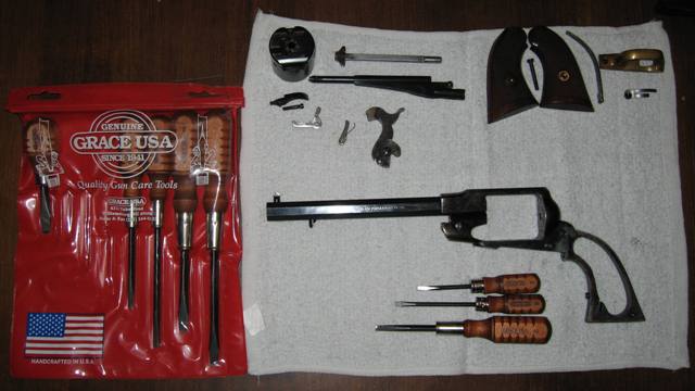

y este es el final del desmontaje. Ahora solo queda volver a montarlo. Os puedo poner las fotos otra vez en orden inverso , pero como que no hace falta :wink:
Muy importante, que no sobren muchas piezas. :mrgreen: :mrgreen:
Esta secuencia de fotos, no tengo ni idea de donde salio, seguro que de aqui, de este foro de avancarga. 60
Esta secuencia de fotos, no tengo ni idea de donde salio, seguro que de aqui, de este foro de avancarga. 61

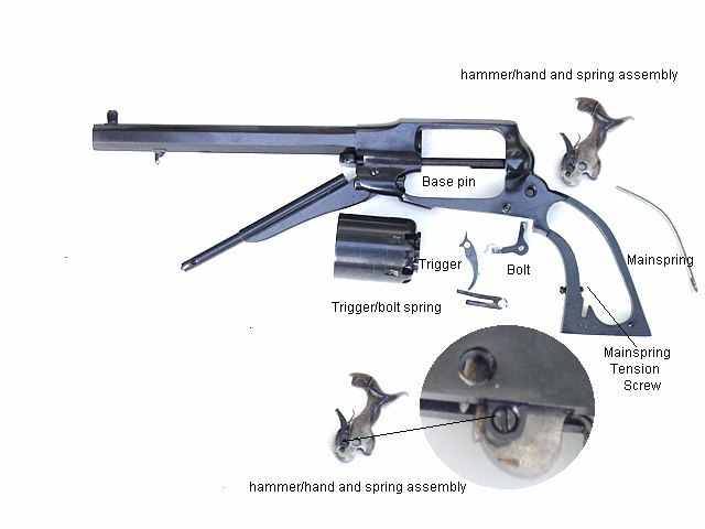

Añado otra foto mas, con el mismo despiece pero con subtitulos en ingles, muy util para identificar piezas en el idioma de Su Graciosa Majestad.

Mensajepor marroyol » 30 Jul 2011 12:04
Muy bueno super, ¿has visto que el cilindro que lleva es una conversión a cartucho metálico?

Mensajepor Salitre » 30 Jul 2011 12:19
Es cierto, no me había fijado. En cambio el de la última fotografía, es de avancarga.
