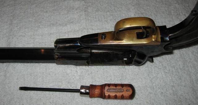

Esta secuencia de fotos, no tengo ni idea de donde salio, seguro que de aqui, de este foro de avancarga. Lo he encontrado de casualidad buscando otra cosa y me ha parecido adecuado para noveles y no tan noveles. Espero colocar la serie correctamente ordenada.
un saludo
DESPIECE REMINGTON NEW MODEL ARMY
Re: DESPIECE REMINGTON NEW MODEL ARMY
mas
Se pueden copiar las fotos en una carpeta y tenerlo a mano en el ordenador, el dia menos pensado os vais a comprar uno ...
es bastante facil, no hay que tenerle miedo, pero hay que hacerlo bien, a conciencia, con conciencia y con la herramienta adecuada ...
mas fotos ...
casi esta ...
y este es el final del desmontaje. Ahora solo queda volver a montarlo. Os puedo poner las fotos otra vez en orden inverso , pero como que no hace falta

Muy bueno super, ¿has visto que el cilindro que lleva es una conversión a cartucho metálico?

Es cierto, no me había fijado. En cambio el de la última fotografía, es de avancarga.
