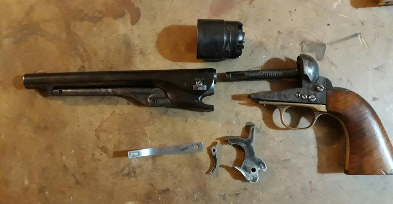

Hace tiempo que compré un revolver Remigton Army Model para decoración, la verdad es que fué un revolver de segunda mano que no funcionaba y lo compré para decoración (está en libro de coleccionista), el problema que tiene es que el tambor no gira, únicamente se puede girar amartillando un poco el arma (sin hacerlo del todo) y entonces gira con la mano.
Ahora me ha dado por intentar restaurarlo y lo he desmontado para intentar ver el fallo, comparando con otro colt que tengo observo que aparentemente la uña que debería hacer girar el tambor es muy corta y no llega a accionar el tambor. No se si alguien con más experiencia puede decirme si es eso.

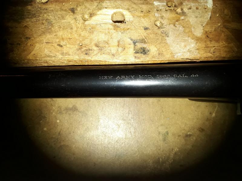

Quiero pedir los repuestos pero la verdad es que no se donde hacerlo ni la marca del revolver, ya que excepto los punzones del banco de pruebas no pone nada excepto “NEW ARMY MOD. 1860 CAL 44” y ni la armería donde lo compré de segunda mano ni la Guardia Civil saben la marca (en mi libro de coleccionista no lo pone), yo supongo que es una copia italiana de hace unos 15 o 20 años pero tampoco lo se seguro.

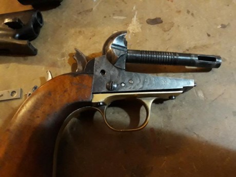

Mensajepor HAUSER944 » 27 May 2017 23:39
Añado una imagen desmontado.
Como curiosidad tiene unos tornillos extra en el armazón y un rebaje que parecen para una culata.
Hace tiempo que compré un revolver Remigton Army Model para decoración, la verdad es que fué un revolver 10

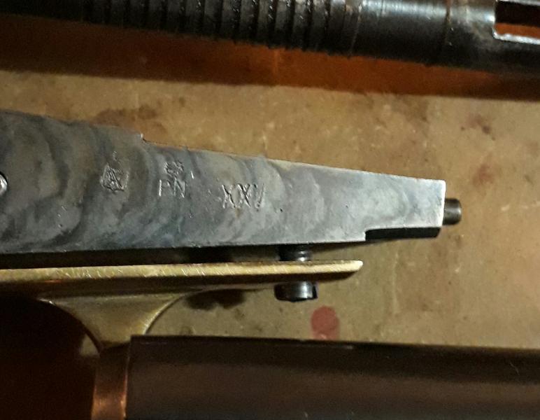

Fotos de letras y dibujitos.

Mensajepor HAUSER944 » 28 May 2017 00:45
Esto es todo
Hace tiempo que compré un revolver Remigton Army Model para decoración, la verdad es que fué un revolver 30

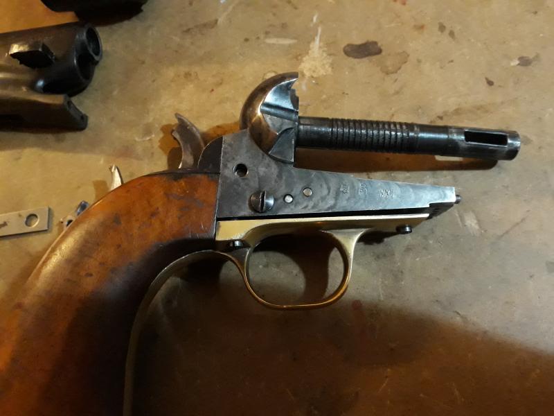

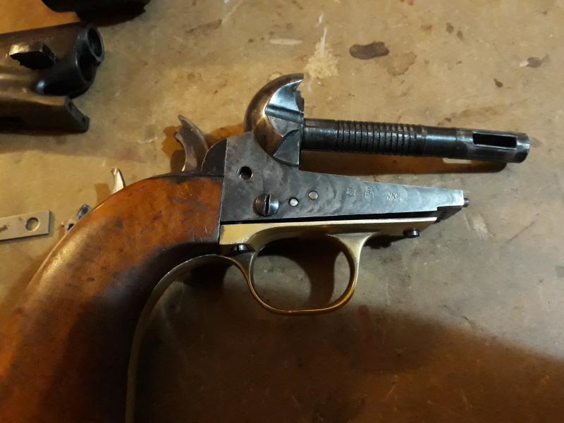

Mensajepor HAUSER944 » 28 May 2017 00:52
Esta se ve un poco mejor
Hace tiempo que compré un revolver Remigton Army Model para decoración, la verdad es que fué un revolver 40

Mensajepor duran » 28 May 2017 07:59
Es italiano, de 1969.
En esa epoca, se comercializaron algunos revolveres sin marcaje de fabricante....

Mensajepor fali44magnun » 28 May 2017 11:53
el revolver parece ser un ASM antigua army san marcos las marcas XXV ESTA FABRICADO EN 1982 y por supusto que si la uña es corta ay esta el problema veo que la uña no tiene el muelle podria estar ay el problema
armeria trelles te podra mandar una suelen venir largas tendras que limar

Mensajepor duran » 28 May 2017 14:55
fali44magnun escribió:el revolver parece ser un ASM antigua army san marcos las marcas XXV ESTA FABRICADO EN 1982 y por supusto que si la uña es corta ay esta el problema veo que la uña no tiene el muelle podria estar ay el problema
saludos
https://www.google.es/search?q=italian+ ... uHHHJy_hMM:
1969.

Mensajepor fali44magnun » 28 May 2017 23:55
si señor es del 1969 el mismo año en que vine yo al mundo me equivoque al leer

Mensajepor bolaplomo » 31 May 2017 21:34
Yo lo primero que miraría es si la leva que empuja ( trinquete ) tiene una pequeña raja en la parte posterior, si la tiene simplemente puedes hacerte el muelle con una horquilla de pelo.
Si no tiene dicha rajita, tendrás que buscar en la parte posterior del armazón, junto al martillo un pequeño tornillo, quitarlo y ver si tiene un agujero pasante, en tal caso el trinquete es empujado hacia adelante con un pequeño muelle helicoidal tipo bolígrafo, pero mas fino. Por un lado el muelle empuja el trinquete y por el otro lado está el tornillito del armazón.
