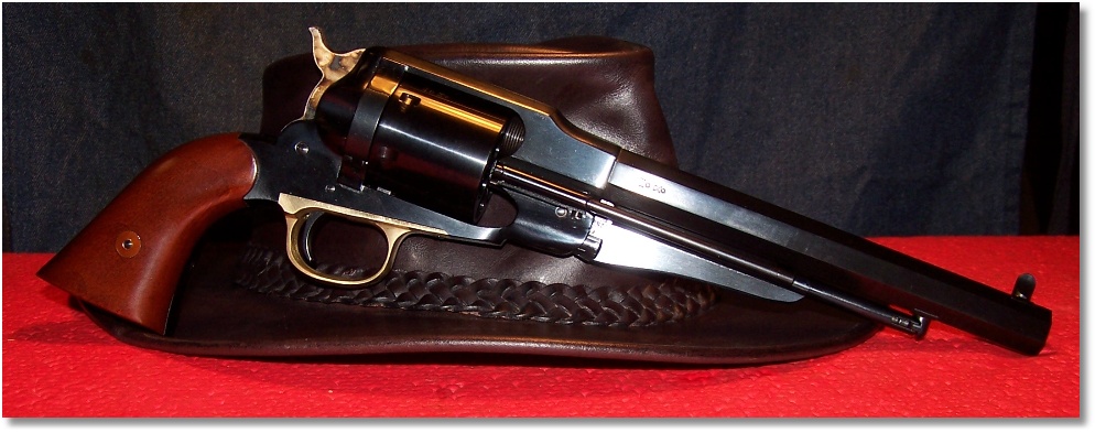

Hola,
Para tiro con polvora negra y cartucho metálico -Piñal-
Se puede hacer este injerto (Para aprovechar el mejor estriado del modelo 1858, para polvora negra).
¿En un revolver Uberti de avancarga modelo 1858, se puede utilizar el tambor de un Uberti conversion .45 LC?
SOLO PARA TIRO CON POLVORA NEGRA.
Hola,

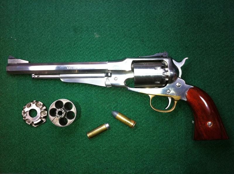

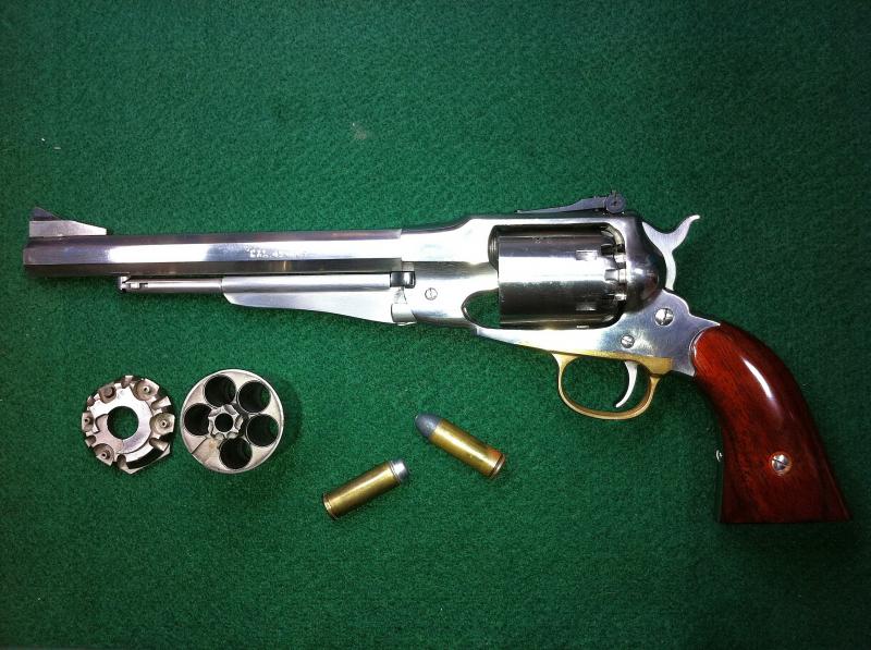

Re: Ubert 1858 con tambor .45LC

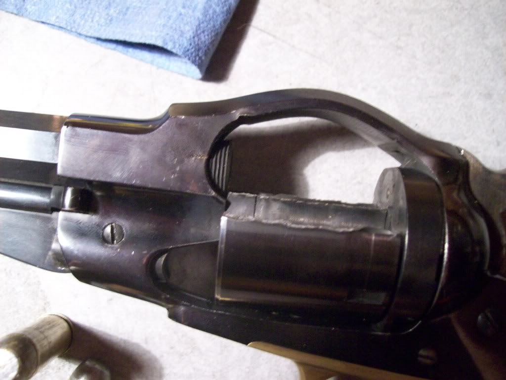

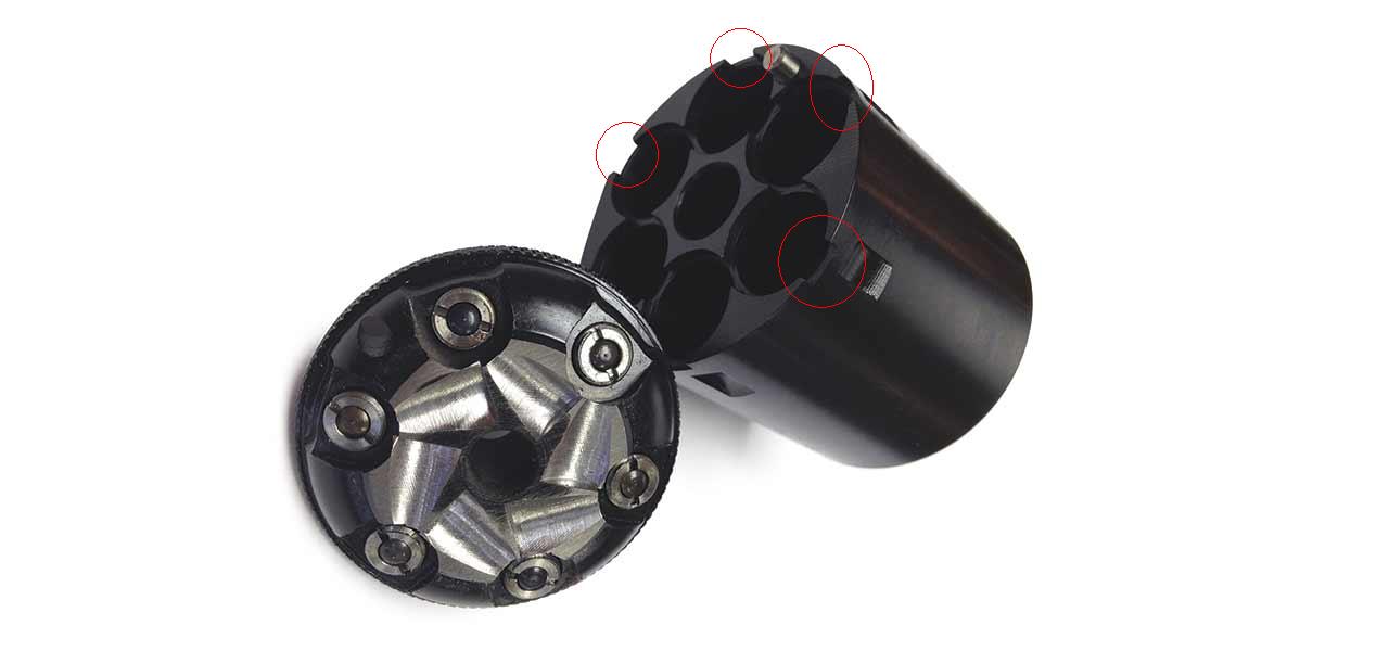

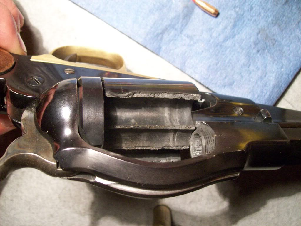

Como bien dices dejan bien claro “cowboy ammunition only”.
La cantidad de acero en las paredes de estos cilindros es mínima, yo por lo menos tendría mucho cuidado con las cargas, y ya sabemos que en recarga las pruebas están a la orden del día, con munición comercial SAAMI el tema esta muy controlado, pero con recarga.
Evidentemente por su estriado estas conversiones reales, no hibridas del conversión, son las más precisas en cartucho metálico, aquí prohibidas.
Pólvora sin humo en revolver avancarga puro.
Revolver avancarga con cilindro de conversión.
Limites del armazon del 1858.
http://1858remington.com/discuss/index.php?topic=4974.30

Es muy importante que no haya nadie a los lados del tirador cuando un revolver explota, los trozos salen como proyectiles hacia los lados y hacia arriba.
Nuestro carácter es el resultado de nuestra conducta.
JordiAMX escribió:Hombre, si un tambor de conversión revienta será por exceso en la recarga de pólvora nitro, con cartuchos comerciales Cowboy Action Loads lo dudo mucho. En el paraíso de los abogados (USA) los utilizan muchísimo en los Uberti y Pietta de avancarga, y creo que he visto algún vídeo usándolo en un San Marco; si fuesen peligrosos habrían dejado de fabricarlos hace tiempo, un sólo accidente por tu culpa y te funden a demandas judiciales.
Casos existen.
http://1858remington.com/discuss/index.php?topic=2435.0

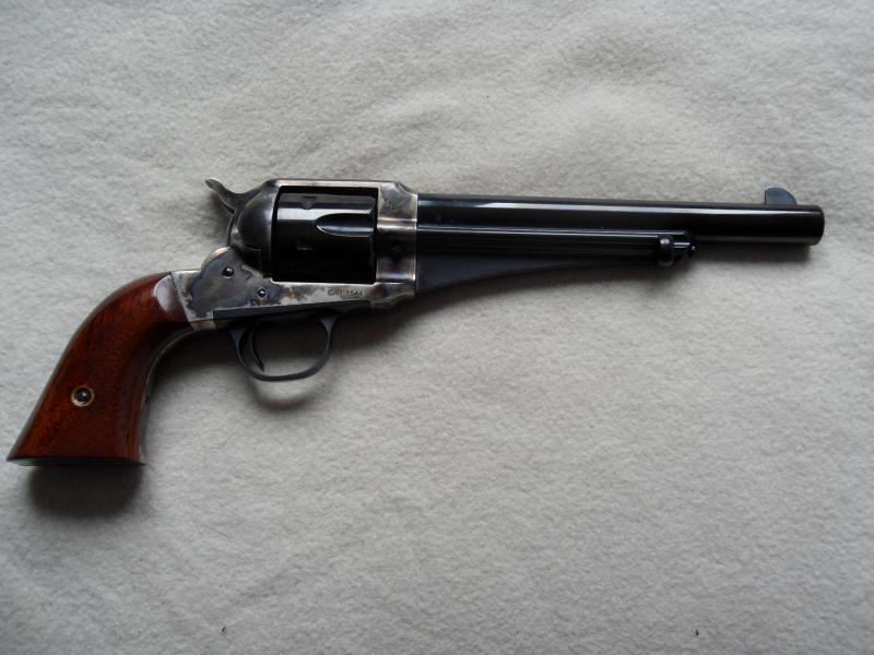

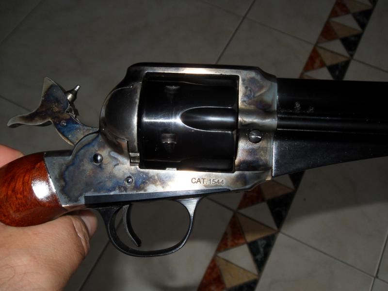

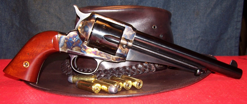

Esta seria mi elección, precioso.

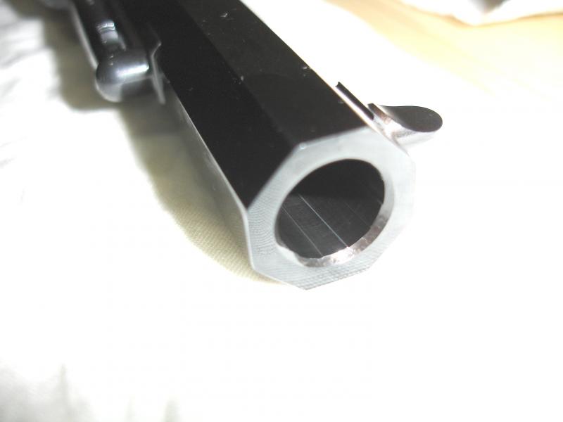

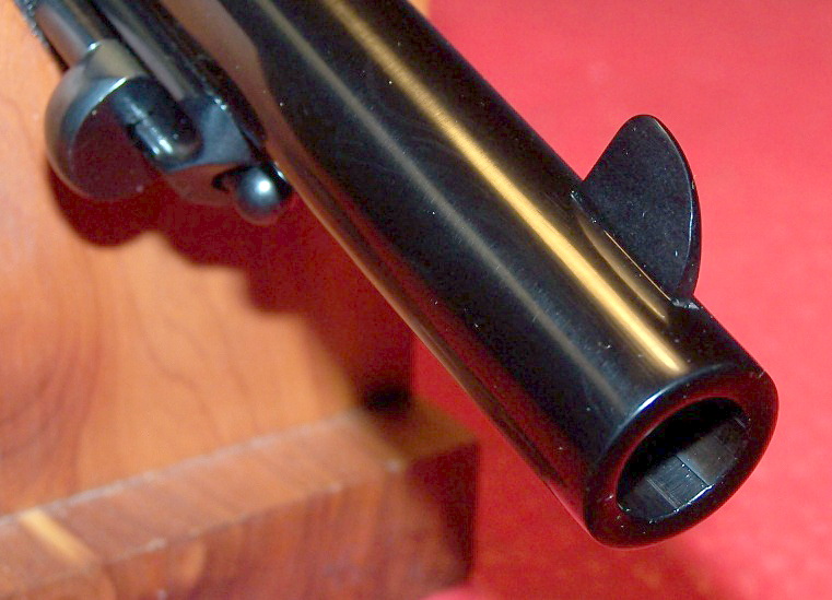

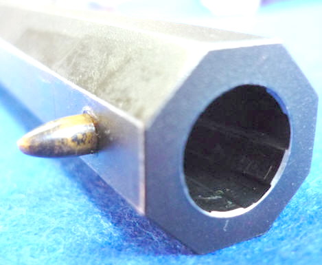

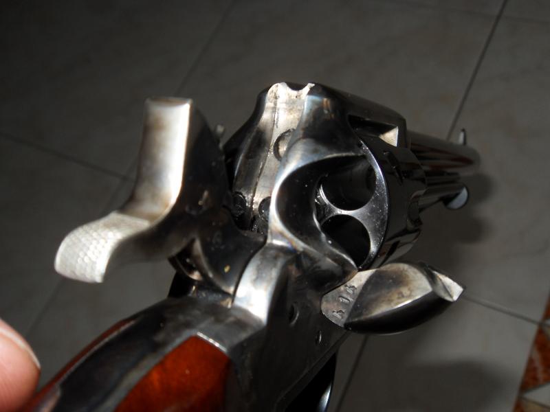

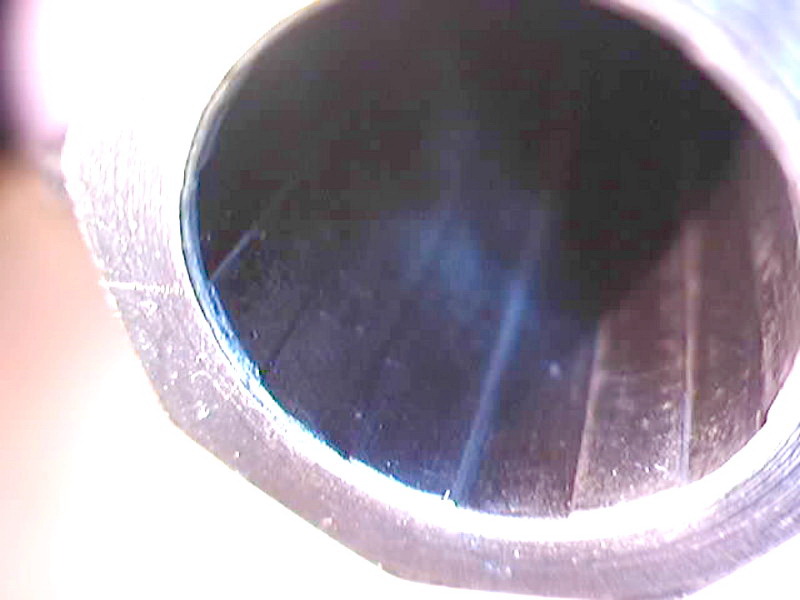

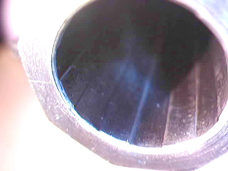

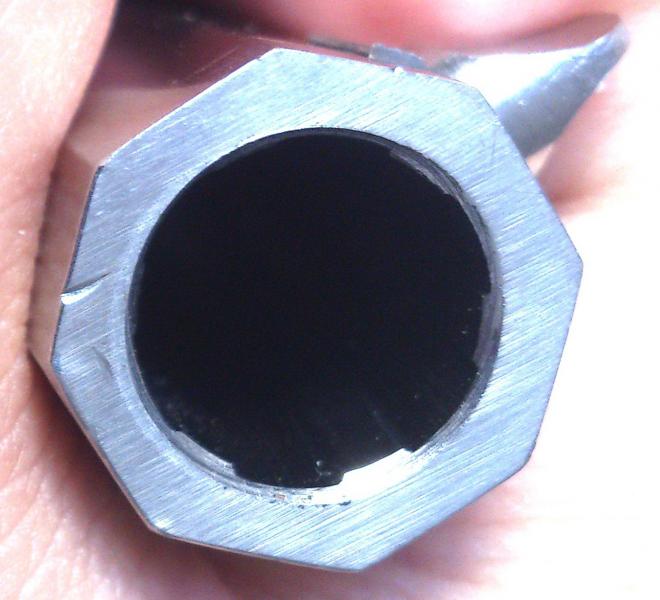

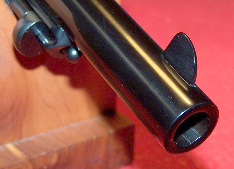

Estriado del conversión:
No es que sea ninguna maravilla.
Estriado del outlaw:
Los dos escasa estría.
Hermano de avancarga en inox:
Última edición por Amra el 18 May 2016 10:13, editado 2 veces en total.

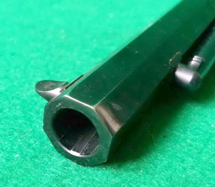

Este estriado es el que debería ser:

Amra escribió:JordiAMX escribió:Hombre, si un tambor de conversión revienta será por exceso en la recarga de pólvora nitro, con cartuchos comerciales Cowboy Action Loads lo dudo mucho. En el paraíso de los abogados (USA) los utilizan muchísimo en los Uberti y Pietta de avancarga, y creo que he visto algún vídeo usándolo en un San Marco; si fuesen peligrosos habrían dejado de fabricarlos hace tiempo, un sólo accidente por tu culpa y te funden a demandas judiciales.
Casos existen.
En la página 3 el dueño de ese revólver admite que quizá se debiese a una doble carga o a una sobrecarga de pólvora que se le pasase por alto. Recargando con nitro éstas cosas pasan, y también pasan si alimentas con un cartucho equivocado (hay el ejemplo de un Cattleman reventado por disparar un 44-40 en lugar de un 45 Colt en éste mismo foro).
Puedo estar equivocado, pero creo que ese revólver reventó por causas ajenas a la resistencia mecánica del tambor.
También en ese foro hay bastantes ejemplos de gente que usa regularmente cilindros de conversión en los Remy sin ningún tipo de problemas.
Y de hecho tanto Kirst, como Taylor, como Howell, como R&D....siguen vendiendo sus cilindros de conversión sin que una legión de abogados se les haya echado encima.
Cave canem.
Buenos días.
JordiAMX tienes toda la razón en que los cilindros de conversión están probados de sobra, pero lo que no puedo dar es una imagen de que no conllevan un riesgo para los inexpertos como yo en la recarga.
Teniendo claro que la opción más precisa serian estos cilindros de conversión en armas de avancarga puras, a mi todo el mundo al que le he preguntado me ha dicho lo mismo, prohibidos, no homologados, peligrosos, etc.
¿Cuál es la realidad?, ¿es posible importarlos?, ¿son seguros? O simplemente es que nadie los quiere traer porque no compensan.
Yo tenia entendido que no se podían importar estos cilindros (parte fundamental) de conversión.
http://www.armas.es/foros/avancarga/cartucho-de-papel-939466?p=1892380&hilit=esencial#p1892380
Lo que no se es si ya alguien tiene alguno, a la hora de venderlo que legislación tiene, supongo que se podrá, no lo se y me gustaría saberlo, la verdad.
Un saludo JordiAMX, gracias por tus respuestas.
En relación al tema de piñal, entre el outlaw y el conversión, creo que el conversión tira un poco mejor que el outlaw, el outlaw se empuña mejor y tiene menos problemas de limpieza y bloqueos de tambor, pero sobre todo el outlaw es que me gusta más.
Mi orden de preferencia seria, siendo muy optimista:
1) Pistola Remington Rolling Block (la vendía y creo sigue haciéndolo un compañero del foro).
http://www.armas.es/foros/avancarga-y-sus-accesorios-segunda-mano/pistola-roling-rebajada-facilidades-de-pago-1029469
http://www.armas.es/foros/avancarga-y-sus-accesorios-segunda-mano/pistola-rolling-block-1003863?p=2737296&hilit=conversion#p2737296
2) Tambor de conversión en rémington 1858 avancarga (Creo no posible).
3) Schoffield .45LC (muy caro, estría poco profunda).
4) Smith&Wesson n.º 3 en .44 russian (muy caro y recarga si o si).
5) Remington 1875 Outlaw .45 LC (más barato, no cola milano, preciso con la carga adecuada y bola, estría poca profunda).
6) Remington 1858 conversión .45 LC (más barato, cola de milano, preciso con la carga adecuada y bola, demasiado ajustado por lo que se ensucia más, hace falta mas limpieza entre tiro y tiro).
Por cierto recordaros que todos estos modelos por el tema de la AER si los encontráis en armerías los tiempos de espera pueden llegar a ser del orden de 6 a 7 meses siendo optimistas, por temas de importación y sobre todo tramites bope/defensa.
