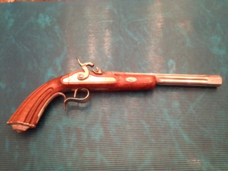

Pistola Dikar.

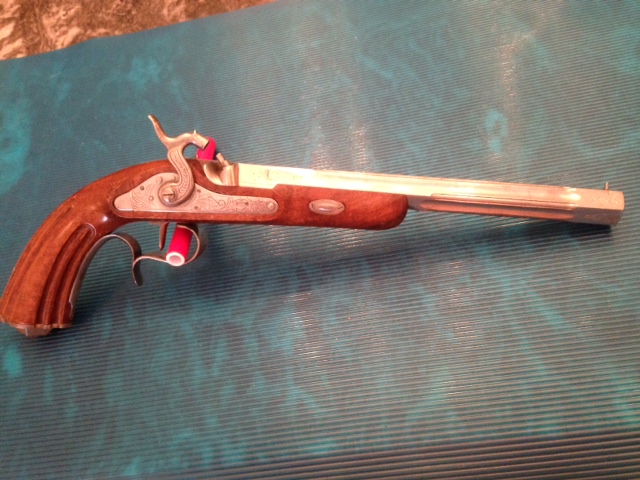

Hola compañe@s.Hace poco adquiri esta pistola y no encuentro mucho por la red.Agradeceria toda información asi como sus instrucciones para montaje y desmontaje.

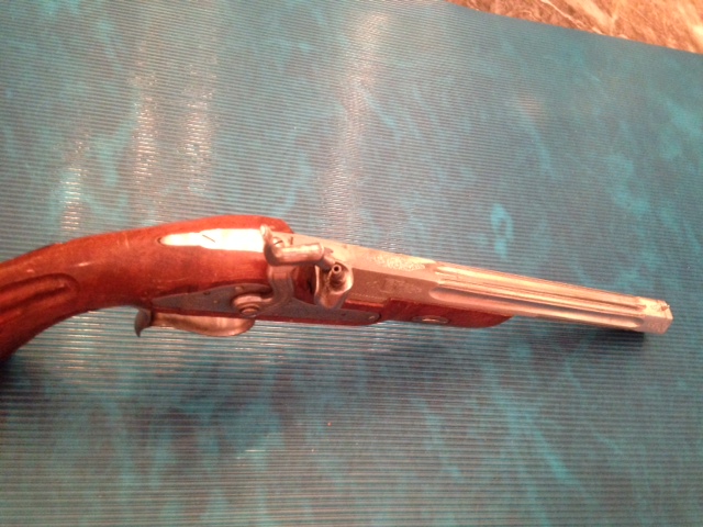

Hola Carpenter, siendo Dikar,es como la Europa y familia de Ardesa. Un pasador para el cañón y un par de tornillos para la llave. Dentro de la llave, sobre la nuez de disparo hay un tornillito (pequeño) con el se regula la salida del disparador. El grupo del disparador se retira con otro par de tornillos, pero no es necesario, salvo para la limpieza anual, con una gota de aceite de máquina de coser va de maravilla.

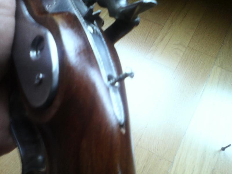

Gracias madbullet,pero el cañón ademas del pasador lleva algun tornillo más.He intentado desmontarla pero no he podido separar el cañón de la madera.El conjunto de disparo si que ha salido sin ningun problema.
La otra que tengo(Mendi Loyalist)si que quitando el pasador se queda libre el cañón.

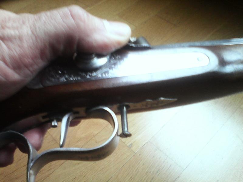

Prueba a quitarle el tornillo delantero que sujeta el guardamonte, justo debajo del cañón. En algunos modelos de pistolas de avancárga, este tornillo, ademas de sujetar el guardamonte a la caña, también sirve para sujetar el cañón a esta.
Por otra parte, desconozco si este modelo de pistola, lleva el cañón independiente de la rabera, o está unido a esta como una sola pieza. Si esto es así, ademas, tendrás que aflojar el tornillo de la rabera.

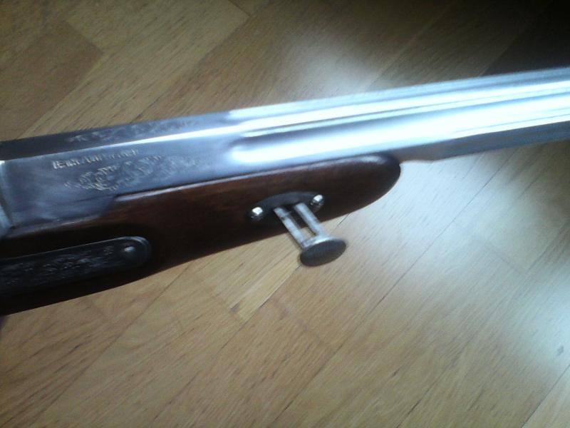

Re: Pistola Dikar.
Es igual que la Europa de ARDESA o la imperio de ARSA, hay que quitar el pasador (que no sale del todo) el tornillo que esta justo delante del guardamontes y el tornillo trasero de la rabera. El martillo debe estar en la posición de seguro.
El óxido y los políticos.
Re: Pistola Dikar.
A ver si soy capaz de explicarme:
Desmontas el guardamontes quitando el tonillo que se ve donde apoyas los dedos al empuñar, tendrás que apretar un poco el guardamontes con la mano para que se desencaje de la madera (si lo intentas con un destornillador o algo así, arañarás la madera) y girando toda la pieza un par de vueltas, eso deja a la vista los tornillos que sujetan el gatillo. Los quitas, sacas el gatillo y eso deja a la vista un tornillo que sujeta el cañón a la madera. Si lo sueltas y previamente has soltado el pasador y el tornillo que está por detrás del que regula el alza, ya tienes el cañón.
Para desmontar la llave, pon el martillo en posición de seguro y suelta los dos tornillos.
No tengo la dikar, pero tengo una europa ardesa viejita y me da que es idéntica (como al imperio de arsa).

Re: Pistola Dikar.
No hay que desmontar el guardamontes
- marroyol
- Guardián
- Mensajes: 35405
- Registrado: 11 Sep 2008 09:01
- Ubicación: León // Triana

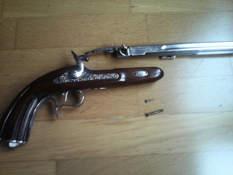

Re: Pistola Dikar.
Y listo.
PD. como dije el martillo en posición intermedia o de seguro

Gracias compañer@s,y como dice el refran,una imagen vale más que mil palabras.
Re: Pistola Dikar.
Siempre se aprende algo nuevo. En mi Ardesa si no quitas el guardamontes no puedes quitar el tornillo que sujeta le cañón por debajo. Mucho mejor así. Yo, para limpiar el cañón en condiciones tengo que desmontarla entera

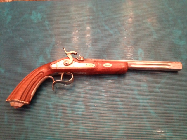

Hola de nuevo.Ya hace tiempo que empece este hilo y lo tenia parado debido a que no habia hecho ninguna prueba todavia con la pistola.
Ayer fui al club con varias cargas de polvora y semola y fue muy divertido a la vez que azaroso.
El primer tiro fue impresionante,sono un "Klic" y ya esta y pense que el pistón no estaba bien puesto,asi que lo aprete un poco con el martillo y este detono sin ningun problema.
Tengo que confesar que era mi primer disparo con pistola y estaba algo acojonado(con revolver ya tengo más andado),pero fue muy grata la experiencia.Me gusto mucho la forma de tratar esta disciplina( KUCHENREUTER :pistola libre de percusión, de un solo disparo, cañón estriado de cualquier calibre),pues es bastante hacerosa:coloca el martillo en posición de seguro,y luego todo lo demás(pistola en el banco de carga,pon embudo,polvora,semola,calepino con su bola,introduce en el cañon,piston,amartilla,apunta y dispara).Ya se que muchos de vosotros estareis hasta las narices de oir y hacer estas operaciones,pero como era mi primera vez os lo cuento como un niño en el dia de Reyes.

En definitiva lo que queria comentaros es que varios de los pistones no detonaron y los tuve que cambiar apretandolos fuertemente,y pude observar que entraban bastante ajustados el la chimenea incluso rajandose alguno.No tuve más problema que ese,todas las cargas que pude poner se dispararon solo con ese "problemilla".
Tengo que comprar una chimenea para estos pistones o puedo rebajarla hasta que entren bien?.
Como comentario de la diana dire que los tres primeros no entraron en el blanco,luego cogi referencias y ya empezaron a ir dentro de la diana(que para mi ya es mucho).
Hoy he limpiado la pistola,cañón,chimenea y oido a conciencia,aparte del resto del arma y tengo que decir que el cañón se ha quedado brillante a espejo.
Espero vuestros consejos.Un saludo.
