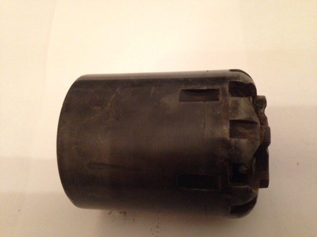

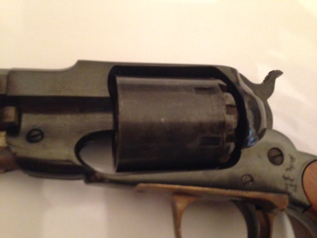

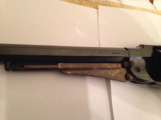

El tambor es el que menos perjudicado ha salido,pero por donde más le ha afectado es por la parte de las chimeneas.
