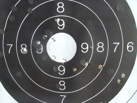

Me voy a parchear y se me cae un tirante del soporte y raja el blanco :twisted: :twisted: :twisted: , por no hacer otra excursión para cambiar de blanco, apaño el probema sujetando con parches un centro de otro blanco que etaba roto y había dejado allí al instalar el soporte
El tema comienza a desmandarse con tiros erráticos y que aparecen donde no los espero
Intento arreglar el desaguisao tocando y retocando las miras y el resultado es una caca de la vaca
Sigo sin tener claro si el problema es de la dificultad intrínseca de la distancia o yo estoy haciendo algo mal

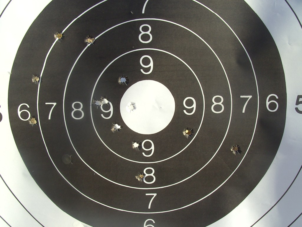

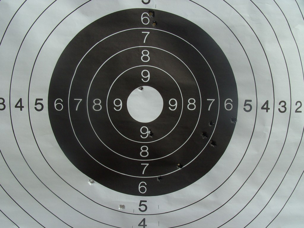

Ponto otro blanco nuevo y tiro otra serie completa.................. junto a tiros buenos salen cosas raras que no veo ni de lejos en las miras en el momento del disparo. Pero curiosamente los tiros van por parejas como la Benemérita.
Comienzo a sospechar de que estos tiros erráticos pueden obededer a un problema de chimenea. Cuando vuelvo a casa veo que la chimenea se ha ido al garete con un orificio de casi 1mm (a pesar de ser de las de acero)........ aunque no me ha dado problemas de remontado del martillo.
Recapacito y pienso que le he metido ochenta disparos con carga elevada y unos cuarenta con carga normal................. vamos que se ha ido a hacer puñetas.............. lo normal para ese tute. :roll:
Lo malo es que sigo sin saber si el culpable soy yo, la chimenea o la distancia :? :?

A pesar de la chimenea castigada, y de que es cierto que un túnel mas "ajustado" daría mayor precisión
Diría que el dios Eolo es el culpable de tus desdichas, además el "toqueteo" del Dioptra trae (en general) mas problemas que soluciones.
Veo que en altura estas bastante bien, la deriva la tendremos que "aproximar" jugando con las luces del túnel y teniendo en consideración el viento no solo en la zona de disparo.
Unos testimonios de viento a 0, 100, 200 y 300 metros pueden darnos pistas fiables de la afectación del viento en estas distancias, sacar conclusiones y determinar soluciones.

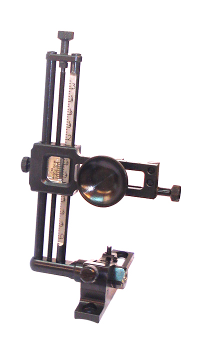

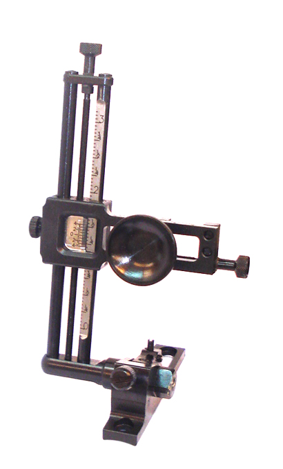

Me viene a la memoria este dioptra por algo tendrá esta configuración lateral tan aparatosa.

Amigo juan, respecto al entreno, cuando quieras.
Respecto a los impactos a trecientos has pensado si pudiera ser por el canteo del fusil?
Si analizas el primer blanco tienes tres impactos altos a la derecha y el resto mas bajos y a la izquierda. En el segundo, pasa algo parecido y en el tercero tienes unos centrados y altos y otros bajos a la derecha. Eso, sin tener en cuenta posibles "rachas de aire" en algun tramo del recorrido del proyectil.

FOX_4 escribió:Respecto a los impactos a trecientos has pensado si pudiera ser por el canteo del fusil?
Totalmente de acuerdo los Gibs precisamente llevan el nivel para compensar este efecto, quizás no lo hayas tenido en consideración

Pues la verdad es que el nivel lo tengo quitado porque no me parece muy avancarguero, y además no lo veo ni de coña. Lo que si me fijo es que el soporte de la anilla esté horizontal en el proceso de puntería.
Ciertamente los errores en esta distancia se pagan caros y todavía no soy capaz de asegurar los disparos. :oops:
Me estoy pensando en volver a la carga el viernes con chimenea nueva ................... me puede el ansia viva :mrgreen: :mrgreen: :mrgreen:

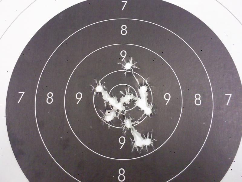

En 100 metros
Bien para esta Competición de Granada cierro el Gibs a 100 metros, los últimos entrenamientos mas que satisfactorios.
Después de los últimos ajustes, tirada de control
Primer disparo al blanco (el de prueba) toco el 9 a las 12 cerca del 10, sigo con dos dieces que caen en el centro y algo mas bajo y con dos nueves a las seis, me da la impresión que los tiros han ido bajando con la " suciedad" o porque empieza a lloviznar ligeramente o quizás porque la luz se atenúa bastante, toqueteo el dioptra corrigiendo el nonius dos rayas (equivalencia en blanco de 5 centímetros).
Pummmmm, ocho dieces consecutivos, total de la tirada 100, me descarto tres nueves (buenos). :mrgreen: :mrgreen:
Los deberes hechos

Vaya tirada

Una tirada cojonuda Firefighter, Si algun dia hago alguna asi de chiripa la enmarco :apla: :apla: :apla: :apla:

Efectivamente Fire, los deberes de 100 los tienes más que hechos :shock: :shock: :shock:

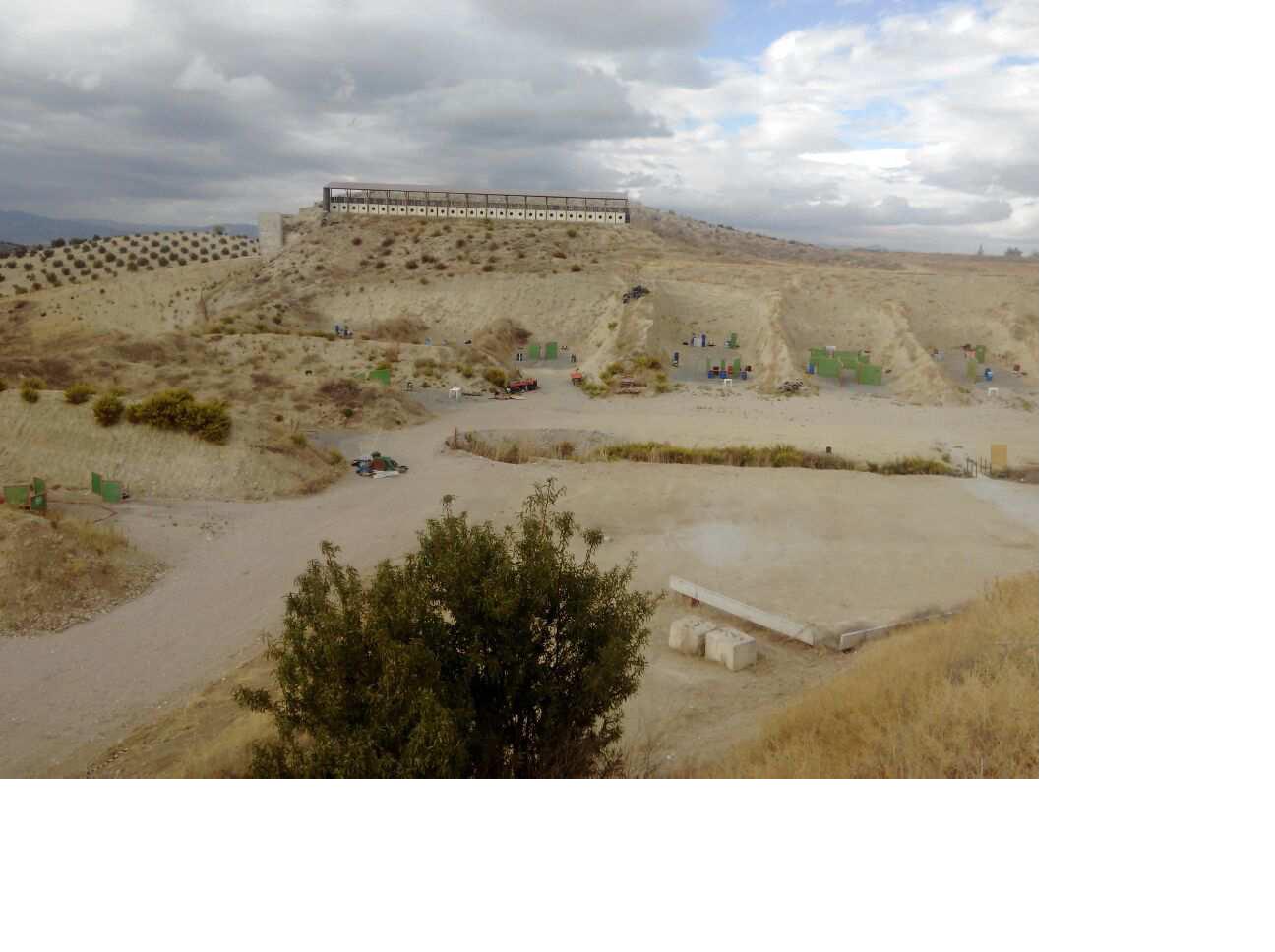

Buenas tardes, un consejo para los 300 m. en Granada, allí he tirado con arma larga reglamentaria (CETME L), y durante el vuelo del proyectil, este lo hace sobre una vaguada. Por decirlo de alguna forma, se pierde el efecto suelo de disparar a poca altura del mismo.
En la diana se va de 5 a 10 cm bajo. No os sorprendais de ese tiro bajo.

En esta foto colgada por el club de IPSC Granada se ve perfectamente lo que digo sobre la línea de blancos de 300m.

Esto de la vaguada no sé si influirá mucho, pero la única suerte que tengo es que donde tiro en Jijona también es una vaguada. Mañana, como era de esperar vuelvo a intentarlo, por supuesto que con chimenea entubada en acero (los que tengáis chimeneas de bronce berilio viejas no las tiréis que eso tiene fácil reparación), y cambiando la anilla por un poste con bola............ que es mucho más flexible a a la hora de hacer sobre la marcha ajustes del tiro.

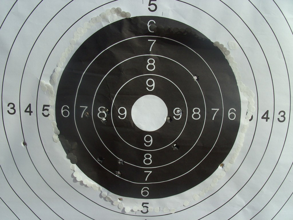

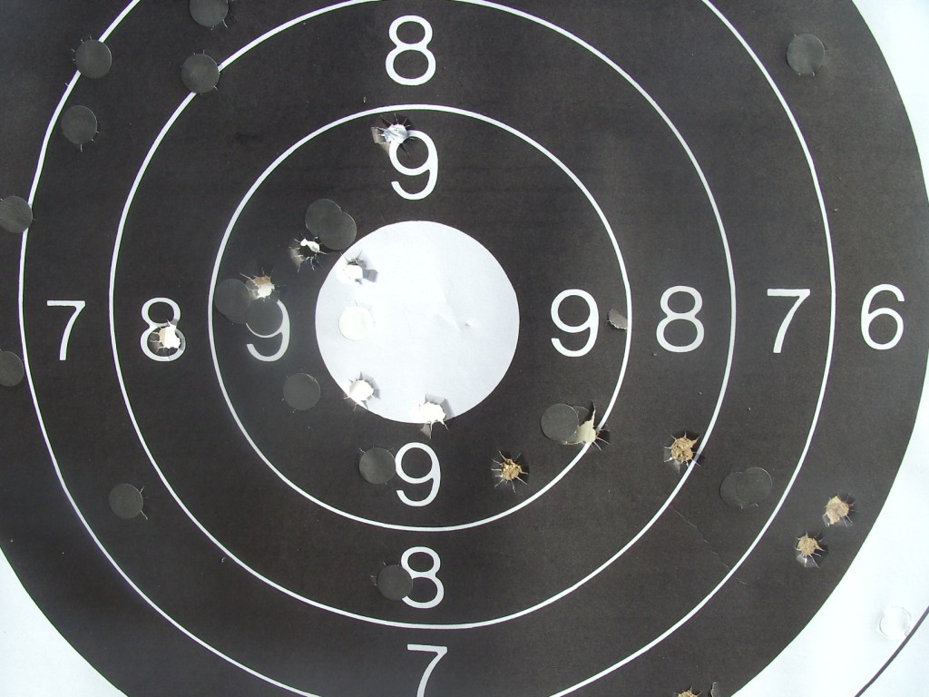

Bueno, diana a las seis de la mañana y a las siete y cuarto ya esstoy preparando el tenderete en Jijona, primer disparo a las ocho, viento en calma y no demasiada luz todavía
Las novedades son una chimenea entubada en acero y cambio la anilla por punto con bola. Una vez ajustada la altura (no coincide con la anilla como es lógico) la serie no va mal aunque pocos tiros a la derecha.
Los disparos salen más rápidos que con la anilla al tener percepción de estar en el sitio mas nítida que con la anilla. El resultado deja claro que el tema de la chimenea es para tenerlo en cuenta pues agrupo bastante más que el miércoles. Eso sí, cuando metes la pata en la puntería el impacto se va bastante lejos.
En cualquier caso es prometedor

Me asalta la duda sobre la decisión de punto o anilla y decido probar de nuevo con la anilla original. Otros disparos de ajuste y finalmente suelto una serie completa que me ha gustado bastante. Los tres seises a la derecha (uno se ha quedado al borde de la foto) los he visto en el momento del disparo, y la agrupación es más que aceptable (al menos a mi me lo parece teniendo en cuenta los antecedentes)
Por lo tanto, cinco kilos de plomo y casi uno de pólvora más tarde, estas son mis conclusiones:
La anilla me va mejor que el punto (posiblemente tendría que entrenar mucho más el punto para cogerle el tranquilllo)
Ojo con la chimenea, os aconsejo no estirar la vida de la misma y usar una nueva para la competición
La diferencia en el diópter entre 100 y 300 es de 9,8 mm (hacia arriba por supuesto)
El túnel lo tengo ligeramente a la derecha respecto a los 100 metros
La carga final es de 74 grains de suiza del 2 + una vaina del .38 de sémola + proyectil Pedersoli de 540 grains
Limpio con trapo humedecido con agua y Fairy después de poner la sémola y antes de meter el proyectil.
A la que te despistas un poco el impacto se aleja bastante del centro hay que ser MUY cuidadoso con la puntería que es engañosa. De tener una anilla ligeramente mas cerrada la hubiera usado.
Definitivamente dejo cerrado el capítulo de entrenamiento de los 300 con la barrera de 90 sobrepasada............... en Granada ya veremos como sale la cosa
Espero que a los que no podéis entrenar a 300, estos datos os puedan servir para algo :sniper
