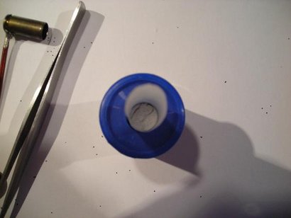

Teneis que pasarle una broca de 4mm. para agrandar el agujerito del picado de la botella

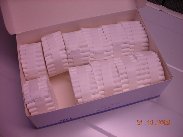

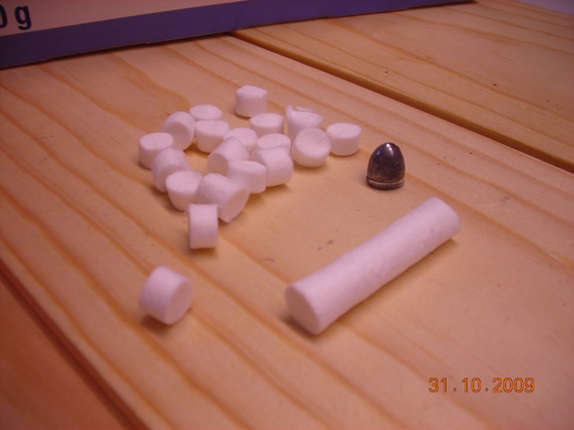

Tacos buenos,bonitos y baratos..

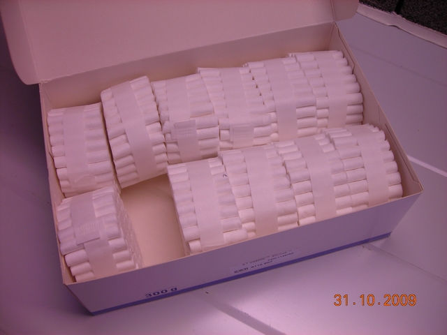

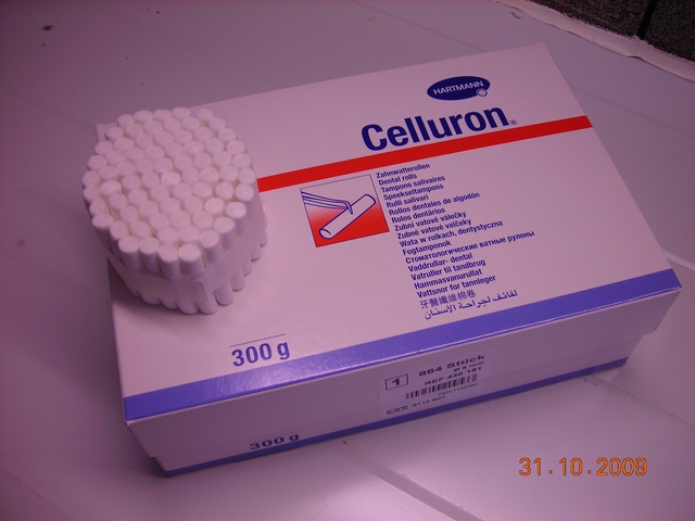

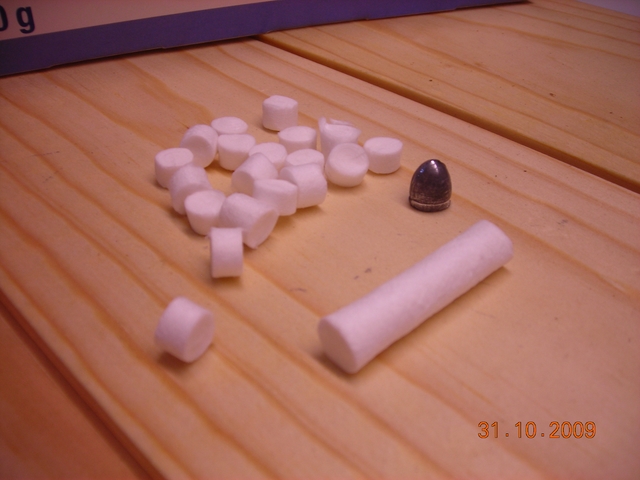

Mensajepor Dr. Jones » 31 Oct 2009 18:30

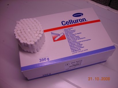

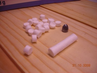

En esta páguina podeis encontrar unos rollitos de algodón prensado de los que utilizan los dentistas que cortándolos a medida son unos prácticos tacos para revólver o pistola, la caja os sale a unos 6 euros y salen unos 1.800 tacos sin mucho esfuerzo :lol:
http://www.medicalexpress.es/dental-7925/rollos-algodon-salivar-8254/rollo-algodon-salivar-10162.aspx?_2pCat=7925_8254_10162@2
Hay que decir que la páguina la puso el amigo Maguncio en el foro de compraventa al que le doi las gracias pues compré los envases para pólvora que recomendó y van muy bien.

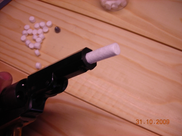

Mensajepor Dr. Jones » 31 Oct 2009 18:34
Tambien se pueden utilizar (sin cortar) para limpiar cañones y recámaras clavándolos en el tornillo de la baqueta, son bastante consistentes y no se rompen...

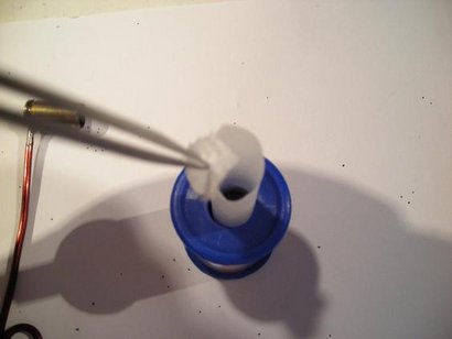

Tambien tienen este chisme que sería el útil ideal para el sellado de las recámaras, además los dentistas lo usan para lo mismo.....

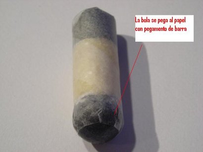

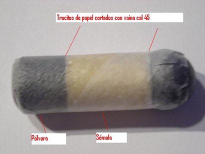

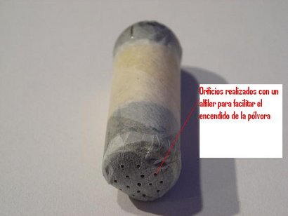

Hola compañeros. Al final he realizado los cartuchos como me dijo Predicador. Solo he añadido una especie de calepino de papel entre la pólvora y la sémola y entre la sémola y la bola, he observado que si no los separas y aunque compactes los componentes estos acaban por ablandarse y corren el riesgo de que se mezclen. Con este trocito de papel el cartucho se mantiene rígido aunque este expuesto a vibraciones. A continuación os voy a poner unas fotos del trabajo realizado y el proceso de elaboración. El tiempo que he tardado en realizar los últimos cartuchos (ya tengo cierta práctica) es de apenas un minuto por lo que en una hora tendremos unos 60, para mí los suficientes para una sesión de tiro.

veyal
Mensajes: 125
Registrado: 18 Abr 2009 07:01
Re: TALLER DE AVANCARGA Y ENLACES INTERESANTES.
Mensajepor veyal » 01 Nov 2009 19:05
Otra foto del cartucho

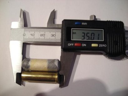

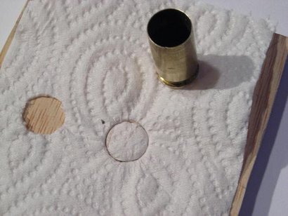

Estas son las medidas idóneas para el remigton NMA 44. Para testear rápidamente los cartuchos he utilizado una vaina del 357 magnum, pero valdría cualquier cosa que tenga 35mm. Con esta medida la bola queda enrasada en la recámara .

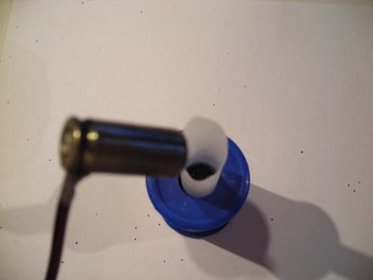

Mensajepor veyal » 01 Nov 2009 19:11

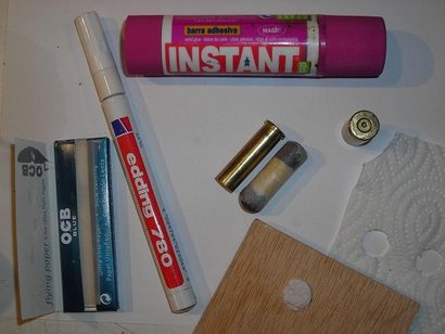

Estos son los materiales que he utilizado para la construcción de los cartuchos. El rotulador lo uso para darle forma al papel y para compactar la pólvora y la sémola. Con la vaina del 45 corto trocitos de papel para separar los componentes del cartucho.

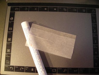

Mensajepor veyal » 01 Nov 2009 19:13

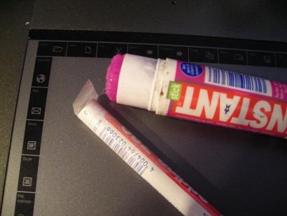

Comienzo por hacer los canutillos, realizo la cantidad total de una vez, sin estar saltando de procesos, a si ahorro tiempo. El papel lo presento al rotulador con ese ángulo, este es aproximado da lo mismo que cambiemos un poco el ángulo. Le doy la vuelta completa y con un pincel impregnado de agua lo pego.
 Videos de nuestro amigo Artesano, con el armado y desarmado de los modelos Remington y Colt.
 pCB6FObSBms 100
veyal
Mensajes: 125
Mensajepor veyal » 01 Nov 2009 19:15
Como el papel se pega al instante no espero nada y lo desplazo por el rotulador hasta dejarlo como veis en la foto.
 pCB6FObSBms 110
veyal
Mensajes: 125
Mensajepor veyal » 01 Nov 2009 19:17
Luego doblo el extremo como veis en la foto y con un poco de pegamento lo pego, el secado aquí también es instantáneo por lo que podéis retirar el canutillo al momento.

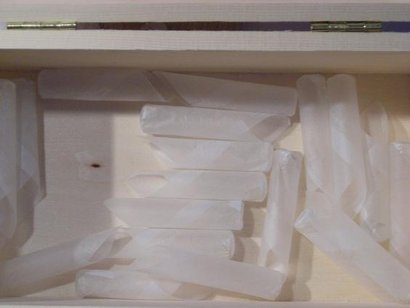

A si nos debería quedar los canutillos

Mensajepor veyal » 01 Nov 2009 19:24
La compactamos con el rotulador le ponemos el trozo de papel y volvemos a compactar.
 pCB6FObSBms 160
veyal
Mensajes: 125
Mensajepor veyal » 01 Nov 2009 19:26
A si queda el papel.
