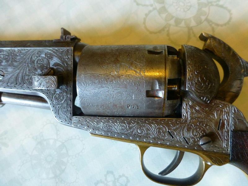

Aunque el arma no sea un Colt, tiene muy buena pinta y está muy bien conservada, todo depende de como se llame ( €€€ ).

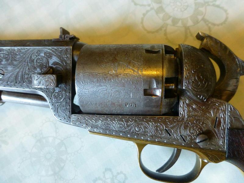

Re: COLT ORIGINAL IDENTIFICAR MAS FOTOS
Si, la verdad es que tiene buena pinta.

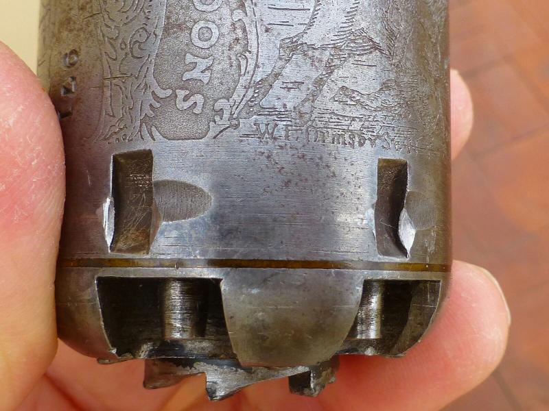

Es curioso como han cambiado la leyenda "COLT'S PATENT" que es la que suele figurar en los otros ejemplares de colt dragoon 3, por "PATENT Nº 971"
También la inscripción que se ve en esta imagen:
Parece que pone:
WI Ormsov Se NY
¿El armero? ¿el grabador? ¿el propietario?
Parece que pone:
WI Ormsov Se NY

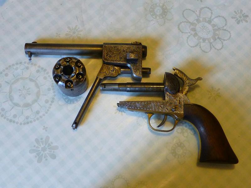

Buenas noches.

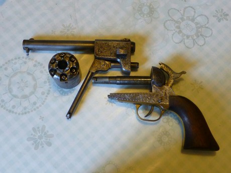

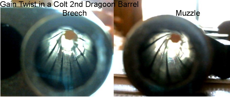

Perdonar mi ignorancia pero aparte de los materiales y el claro desajuste de timing a juzgar por las muescas en el cilindro del freno de tambor, los Colt auténticos llevaban un estriado progresivo:
Cosa que esa reproducción no lo lleva.
http://www.coltforum.com/forums/colt-percussion-revolvers/80239-gain-twist-barrels-colt-percussion-revolvers.html
http://www.thehighroad.org/archive/index.php/t-460998.html
Insisto, perdonar mi ignorancia.

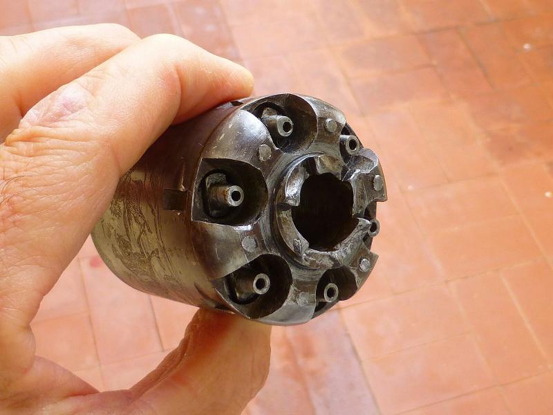

Esas marcas en el tambor significan que el freno podría ser circular, mecánicamente ese Dragoon esta mal hecho, parece que le han puesto el freno de tambor del Walker que es circular, aparte de lo blando que parece ese material.
Creo que en este caso sería conveniente encontrar algún experto que tase el arma y la date correctamente, también cronológicamente hablando, está más que claro que es una copia de un colt, que se han puesto inscripciones mal adrede, como no era raro para evitar responsabilidades legales, pero lo suficientemente parecidas a las originales como para "engañar" al comprador (en este mismo foro hemos visto ejemplares eibarreses de Smith&Wesson con errores similares, aquí también se hacía habitualmente).
Por otro lado, lo del estriado recto puede plantear la duda de que sea un arma de calidad o no, no entiendo bien la razón de que se hiciera ese estriado así, no es funcional al no dar rotación a la bala.
Luego hay otros detalles como la calidad de los grabados (no soy experto pero algunos parecen hechos con ácido, en el tambor, no sé si era lo habitual o no), acabados, partes más desgastadas o limadas que otras, chimeneas con agujeros desiguales, algo que no se si será un pegote de grasa o de hierro:
No es por sacarle faltas al arma, es muy bonita y atractiva y creo que a todos los que intervenimos por aquí nos gustaría tenerla, pero lo mismo es un arma de 1000 euros, 500 o 100 ... fabricada en el siglo XIX o más reciente ... con fin ornamental o plenamente funcional (que se puede disparar)
Creo que son muchas las dudas que se plantean.
fierabras escribió:Si, la verdad es que tiene buena pinta.
Parece que pone:
WI Ormsov Se NY

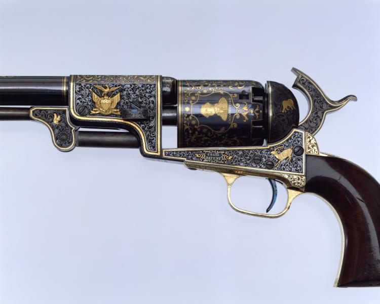

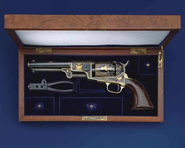

Bueno, pues se trata de W.L. Orsmby Sc. NY, que hace referencia a Weterman Ormsby, un famoso grabador.
Aquí la inscripción en otro colt:
Es un pantallazo de este vídeo en el que también se aprecian los detalles de los grabados:
Y los datos sobre este grabador en la wikipedia:
https://en.wikipedia.org/wiki/Waterman_Ormsby
Y esta es es la escena que grabó para colt en distintos modelos de sus revólveres:
El grabado en foto con más resolución:
https://i.ebayimg.com/images/g/SmkAAOSwU ... -l1600.jpg
https://www.ebay.com/itm/COLT-CYLINDER-E ... 2000913105

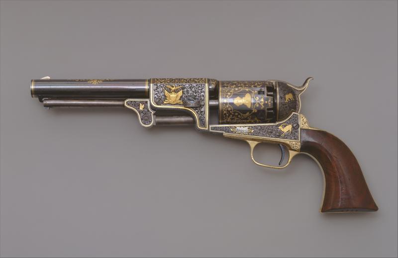

Fierabras
Colt Third Model Dragoon Percussion Revolver "Sultan of Turkey".
http://percussionrevolvers.com/index.php?PHPSESSID=urejceitb883ieji8v6bhoh8p7&action=profile;u=1;area=showposts;sa=topics;start=420

Gracias Amra.
La verdad es que me ha resultado muy interesante investigar sobre este colt y se aprenden muchas cosas.
El grabado del tambor se hacía a máquina, con una prensa que parece ser inventó y patentó el propio grabador W.L. Ormsby. Esta en concreto representa una escena de unos rangers de Texas en el llamado Combate de Hays.
https://www.jmfirearmscollection.com/arma/86
Como el grabador no había visto nunca un Ranger los vistió con el uniforme de los dragones del ejército de USA.
Para apreciar un colt original, con estos grabados y burilado de calidad, seguramente parecidos a los que tomó como modelo el que hizo esta reproducción, es muy interesante este video del museo de la NRA National Firearms Museum, observad que armas más magníficas, los grabados y burilados se aprecian con todo detalle (a partir del minuto 3:40):
He aprendido también que en Bélgica hubo muchos fabricantes autorizados por Colt para hacer sus revólveres y se llevaba una cantidad de 10 francos por cada arma fabricada. También tuvo muchos pleitos por fabricarlos sin su autorización. A estos colts se los conoce como "brevete" por los coleccionistas. Si uno busca en google "colt brevete" verá multitud de ejemplos. Como este:
https://www.collegehillarsenal.com/shop ... uctid=1332
Traducido:
Me están dando ganas de hacerme con un colt, me gustaba el Walker, pero ahora me resulta más atractivo el Dragoon modelo 3.
Traducido:

Amra dice con mucho acierto que esas estrías del anima del cañón no son elicoidáles y menos en progresión a derechas como en los Colt de origen, pero aparte de esa comparativa, me pregunto que si para lanzar una simple bola de plomo hacia falta estriado y menos con esa elicoide progresiva??.
http://cazavancarga.blogspot.com.es/2011_12_01_archive.html
En ese enlace que os pongo veréis la opinión que merecen esas bolas y los estriados para el experto que escribe sobre ellas, y fijaros lo que pone sobre el trozo de tela que había que poner sobre el plomo para que (cogiera el estriado). Os imagináis a los antiguos cargando precipitadamente sus armas con tanta parsimonia con tela, grasa etc etc?.

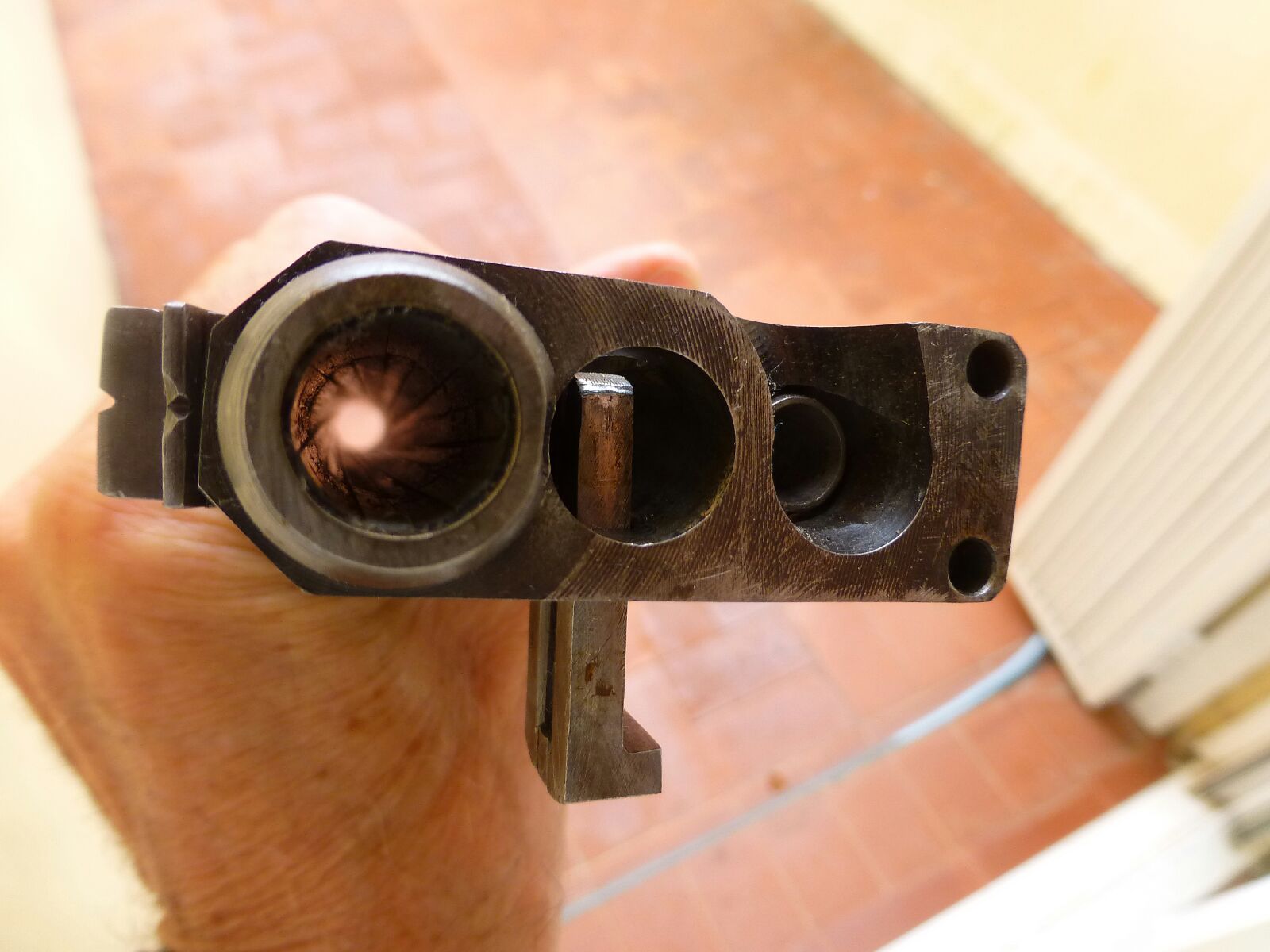

Después de revisar otra vez los comentarios sobre lo que nos ocupa, se me ocurre que la imagen que pone Beretta del anima del cañón y sus estrías es vista desde la boca del arma. Queréis decir que si pusiera en caso de tenerla una vista desde la entrada del proyectil, (desde donde entra el proyectil), no se vería mejor si ese rayado es con ganancia de torsión o simplemente es de torsión constante como parece ser por la foto anterior??.
Está claro por todos los detalles que aducís en vuestro análisis que no estamos frente a un verdadero Colt, pero siempre viene bien observar cuantos mas detalles mejor. De todos modos si el estriado es constante no es significativo e influyente para una mejor precisión en el tiro, dada la poca velocidad inicial de estos proyectiles a boca de cañón, siempre a mi modo de ver claro, que por supuesto puedo estar equivocado.

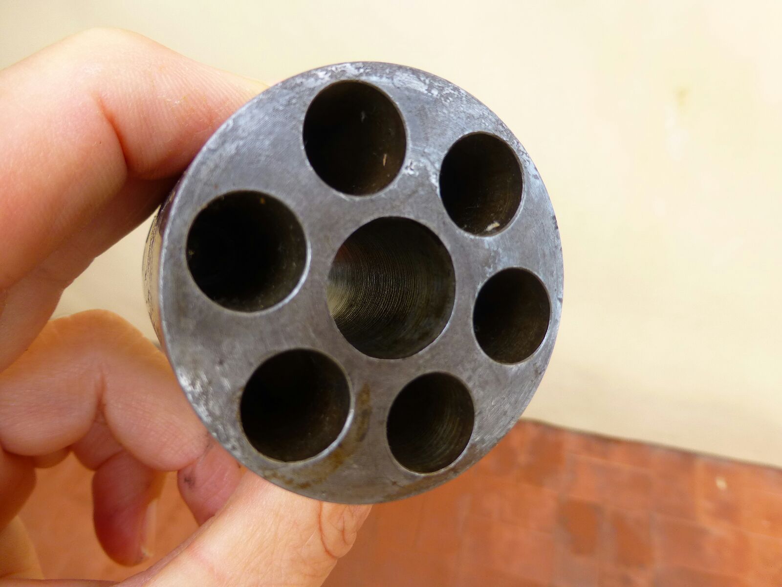

Beretta, no tendrás alguna foto con visión desde la entrada del proyectil por ver con mejor precisión ese detalle ?.
Y ya puestos a preguntar, lanzo la siguiente: es que en aquella época y lugar se cargaban esas armas con proyectil cilíndrico ojival?, es decir los dragoons o pistoleros de la época usaban proyectiles cilíndricos para sus revólveres ?
Imagen de una bola con sus marcas de estriado, se aprecia la poca superficie de contacto y por consiguiente el escaso giro que le podía imprimir el estriado por muy progresivo que este fuese.
http://www.avancarga.com/4_interesante/proyectiles/fotos/esferico.JPG
En esta otra se aprecia un proyectil que si aprovecharía esa clase de estriado, pero dudo mucho que lo tuviesen disponible por aquellas latitudes y en aquella época.
http://www.avancarga.com/4_interesante/proyectiles/fotos/minie.JPG

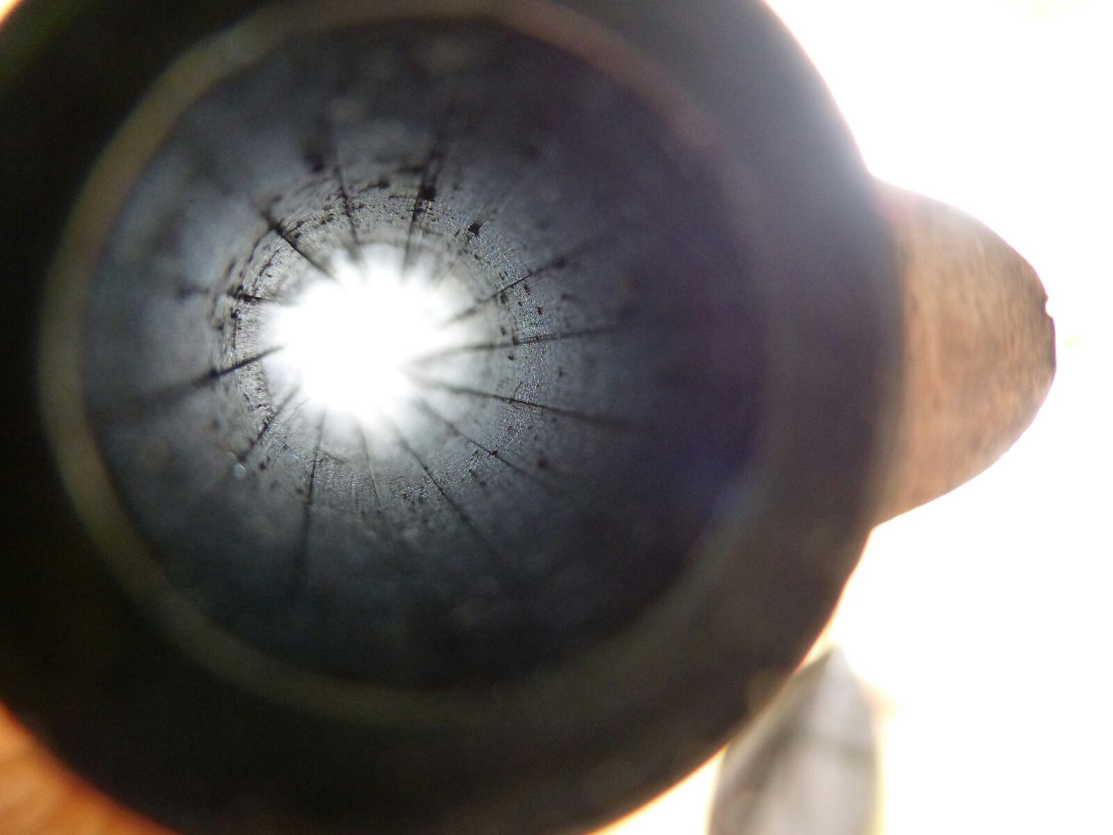

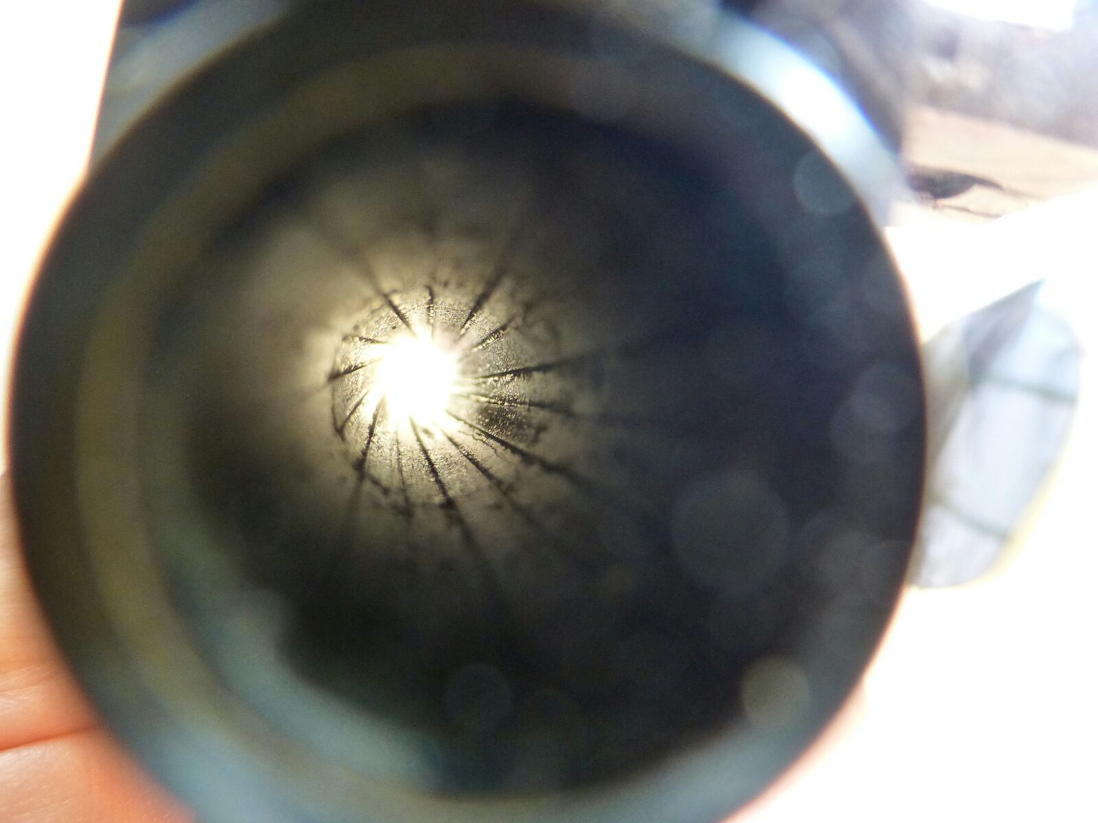

Buenas tardes.
Desde el cono de forzamiento, esta en las páginas anteriores:
El tema del estriado es decisivo a la hora de descartar copias.
Precisamente es desde la boca desde donde se aprecia más el estriado progresivo, es al final donde el giro es mayor.
Es claramente una copia, de algún material muy blando, con tolerancias y ajustes muy escasos, no parece un material como el acero viejo y las maderas tampoco, hay multitud de imágenes de estos revólveres con una antigüedad claramente real.
El tema de los grabados lo desconozco, por aquí de vez en cuando escribía DonCesar, un excelente grabador, entre otras muchas cosas, hubiera sido de gran ayuda.
A mi parecer es una clara copia, posiblemente italiana de adorno.
De todas formas, perdonar mi ignorancia, pues yo no soy ningún experto, sino un simple aficionado.

Al igual que Amra yo tampoco soy ningún experto, pero es evidente que en este arma hay multitud de detalles que saltan a la vista muy claramente para cualquier observador.
Es indudable que tiene un estriado recto, este pantallazo de un colt original de uno de los vídeos que he puesto antes lo ilustra perfectamente, tomado desde la boca, como indica Amra, así debería ser:

Amra escribió:Buenas tardes.

Victor57 escribió:Caramba Amra, es que la has tenido en las manos para hablar con esa convicción
Buenas noches.
Perdón por ser tan directo, es solo mi visión de este asunto, en ningún momento he querido desacreditar ninguna opinión ni desilusionar a nadie, solo me baso en el conocimiento empírico:
“El conocimiento empírico es aquel basado en la experiencia, en último término, en la percepción, pues nos dice qué es lo que existe y cuáles son sus características, pero no nos dice que algo deba ser necesariamente así y no de otra forma; tampoco nos da una verdad universal. Consiste en todo lo que se sabe y que es repetido continuamente teniendo o sin tener un conocimiento científico”.
Repito que no soy ningún experto, son solo opiniones, un foro es precisamente eso.
La compra de Beretta me imagino que se basara en el conocimiento científico, algún dato de algún experto reconocido, documentación real, etc.
Muy arriesgado sino.
