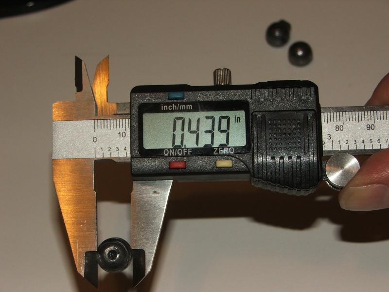

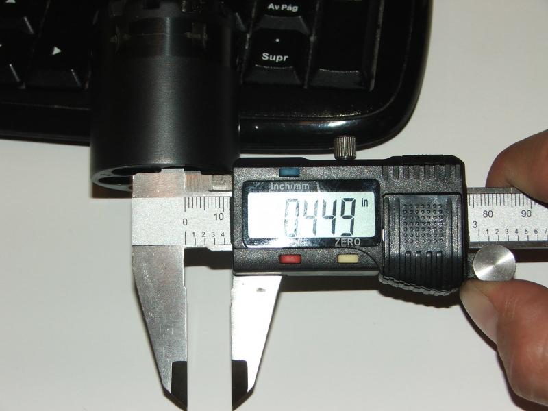

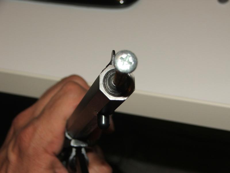

Como las .454 de RG me entraban muy forzadas en el tambor realice una serie de mediciones.
Diametro del tambor: .449
Diametro fondo anima: .446
Diametro campo de estria: .439
El campo de estria lo medi tal y como explica Lyman en uno de sus manuales. Haciendo rodar una bala por el cañon.
Asi que pense que con un .451 iba sobrado. Y de hecho las .451 de RG me van mejor.

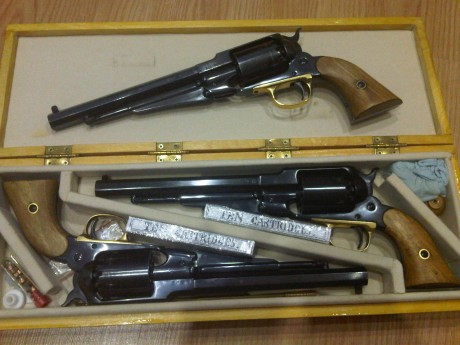

Tira con un SantaBarbara, con sus 0,15 mm de gap entre tambor y cañón (tengo tres y los tres tienen esa misma cota), no se "atora" cuando me pongo, tiro mis 10 tambores sin limpiar y sin interrupciones (bola+18 grains de polvora suiza o española+semola), he intentado mejorar Piettas para que estuviesen a la altura y yo..., no he sido capaz!!!., pongo una foto de mis tre Remi SantaBarbarapara alegrar la vista!!
