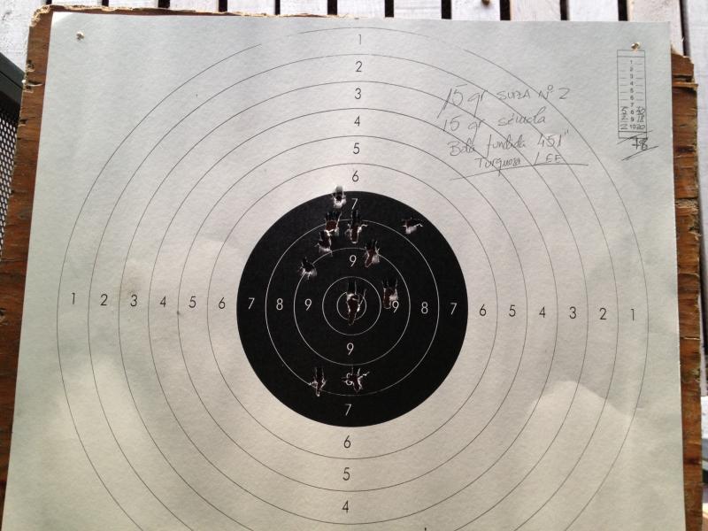

Hoy, a pesar de los consejos de mi médico, he ido a tirar un poquito con el revólver y probar lo que tenía pendiente con el compañero "firefighter". Y es que no nos aguantamos ni un puñado de avispas en los cojo...
La prueba está echa con 15 gr. de Suiza nº2 y el mismo peso de sémola. La bola está fundida por mí con plomo puro, en una turquesa de LEE del calibre .451".
Con estas cantidades de pólvora y sémola, el proyectil entra mucho en la cavidad del tambor y este proyectil que he usado entra en el tambor con los dedos, terminándolo de encajar con el empujador sin mucho esfuerzo. ¿Quizás debería de usar otra turquesa?
Adjunto una fotografía del blanco con los 12 disparos que he efectuado. La tirada no es muy buena pero todo es cuestión de practicar un poquito más y dar con la carga y el proyectil apropiados. Sí se puede decir, "firefighter", que tenías razón cuando me dijiste que no desplazara el punto, que esperara a ver los resultados con la carga que me propusiste.
¿Qué crees?,¿debería de usar otro tipo de proyectil y otra carga más flojita? Como nota informativa te digo que aún sale bastante llama por el cañón al hacer el disparo.

Viendo este blanco y leyendo tu post aprecio dos cosas, además veo que has mejorado el control del revolver.
1.- Parece que efectivamente con una carga mas "controlada" tu deriva ha mejorado y estas el linea con el blanco, pero sin definir la altura.
2.- Las bolas fundidas con la turquesa de Lee que tienes parece que las hace un poco pequeñas (tendrías que asegurarte que son .451 puedes medirlas) si son mas pequeñas hay que llegar a .451 y si son de esta medida pasar a .454.
Para mejorar el primer punto( y también si cambias a .454) propongo una bajada de carga hasta 13 greins y augmentar a 18 la sémola, te bajara la velocidad de salida del proyectil y seguramente la trayectoria y con una carga mas suave el arma te salte un poco menos y ganes agrupación.
Otra solución es que sitúes el dedo gordo mas alto, justo detrás del escudo y paralelo al martillo, esto evita el salto del arma y la dispersión a las doce en el blanco.
El segundo punto después de comprobar tendrás que tomar una decisión, hay que esperar a la comprobación, pero como fundes con turquesa de aluminio las bolas pueden ser un poco dispares hay que pesarlas y elegir las mas pesadas para las pruebas.
Un detalle la marca del bebedero de la bola déjala en la parte superior y así aprietas la palanca de carga sobre esta marca, y aseguras que las bolas al ser algo mas esféricas encajen mejor.
Ya me dirás
Ya me dirás

He tenido un poco de tiempo y he medido las bolas que hago con la turquesa de LEE y efectivamente son muy pequeñas; ninguna llega a 11,40 mm (.449"). Para esta semana voy a intentar buscar una turquesa mejor. ¿Sabrías decirme alguna que merezca confianza?
Muchas gracias.
Muchas gracias.

Veo que tal y como sospechábamos las bolas de la turquesa salían "demasiado justas" .449 es una bola demasiado crítica.
Las turquesas de aluminio son como una especie de lotería, no son muy precisas pero funcionan bien para tiro de entretenimiento, siempre que fundamos con temperaturas bajas y moderación.
(También tengo alguna de LEE que uso lo mínimo y para armas poco críticas)
En general uso, Lyman y alguna de Hege y no he tenido nunca un disgusto con las bolas que "sacan", una buena opción son las turquesas de Pedersoli que suelen salir decentes.
