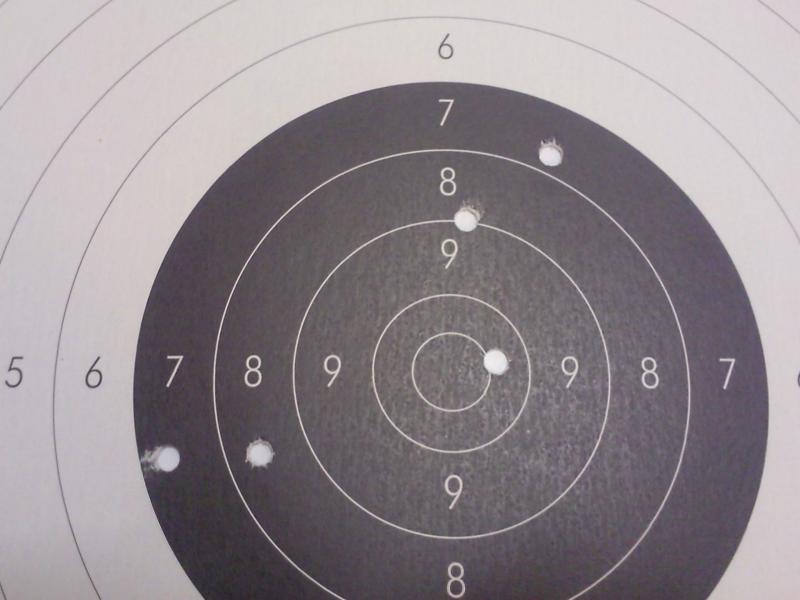

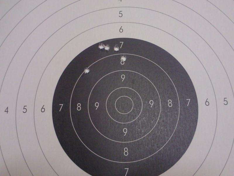

Dia 15 llegada al campo de tiro a las 8:30 hace un frio que pela, en la galeria no hay nadie ni lo habra en toda la mañana, tiro con total tranquilidad.
La carga no la cambio en toda la tirada y tampoco toco el diopter ni el tunel, el apoyo en torreta.
Los blancos a 50 metros.
La luz para tirar un poco oscura pues parece que se tenga que poner a nevar de un momento a otro, varia muy poco en toda la tirada.
Primer blanco bola y calepino de .30 milimetros, un buen grupo centrado y alto a las 11-12 con una salida de madre a las 10, tira tal y como esperaba con un grupito de cuatro prometedor.
Agrupacion en 53 milimetros

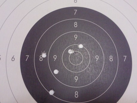

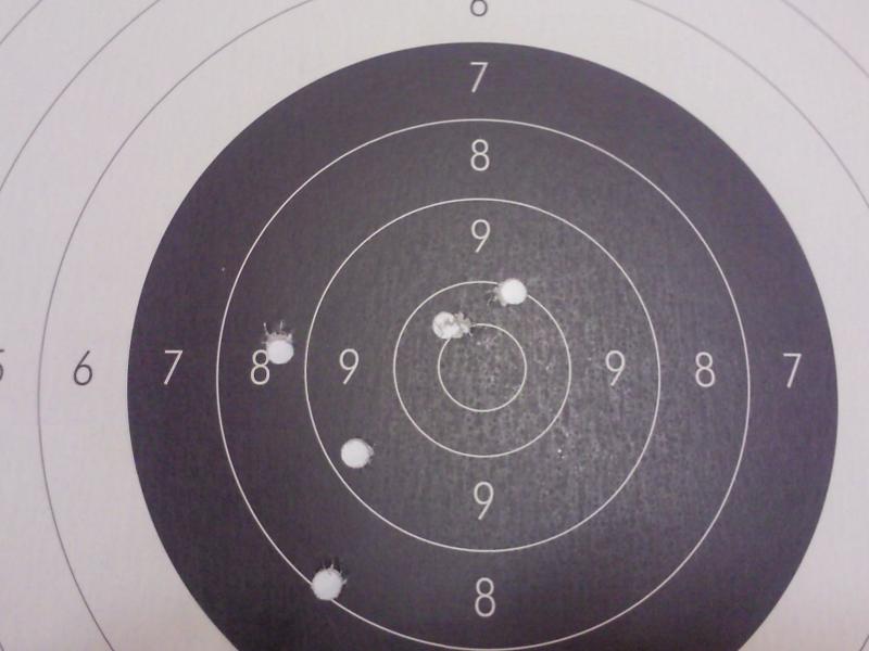

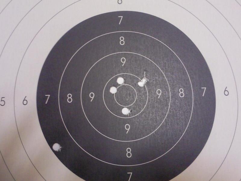

Segundo blanco con misma carga y bala minie Wadcuter.
Una agrupacion magnifica de cuatro con un impacto "discolo" que la desgracia un poco ( curiosamente el primer tiro ).
Agrupacion de 41 milimetros

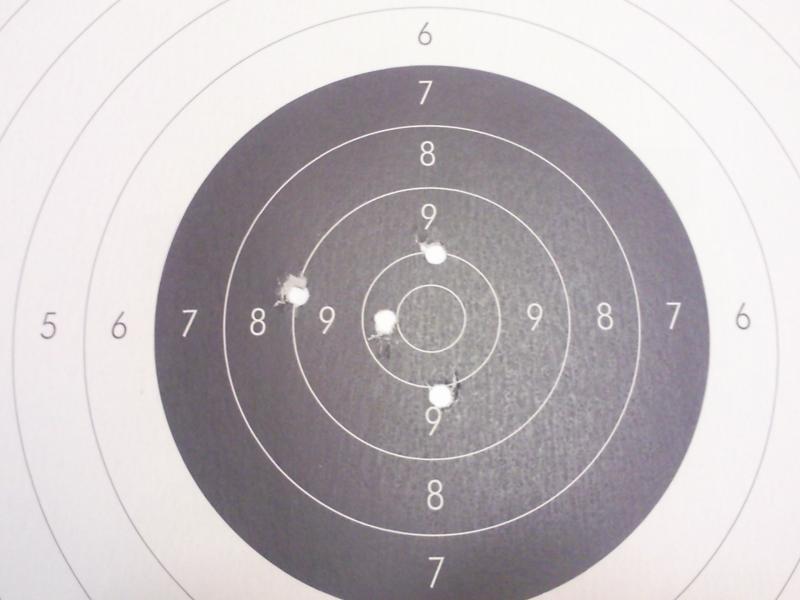

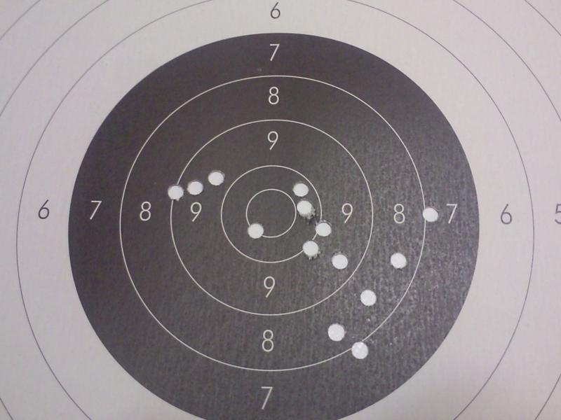

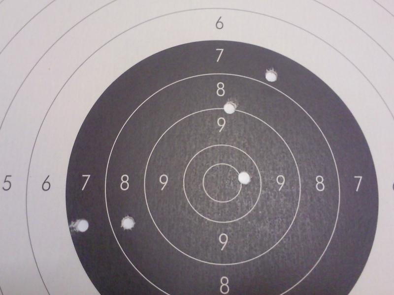

Tercer blanco con bala extrusionada tambien Minie Wadcuter.
Curiosamente a pesar de dispersarse la agrupacion esta se centra, tengo que decir que al extrusionar el proyectil este se ensancha y me ha costado un poco cargar pues he tenido que forzar el proyectil.
Los dos mas forzados han caido a la izquierda sale una agrupacion de 7,3 milimetros.
Creo que se puede mejorar mucho ( hare mas pruebas )

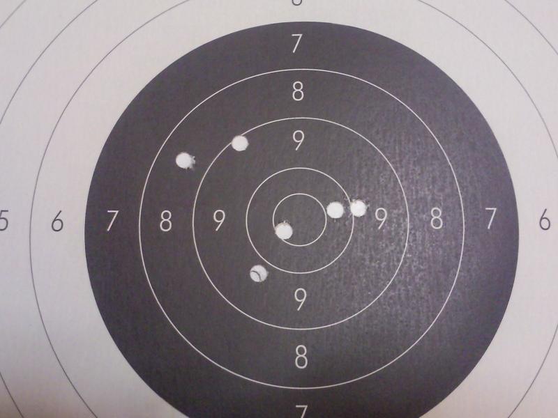

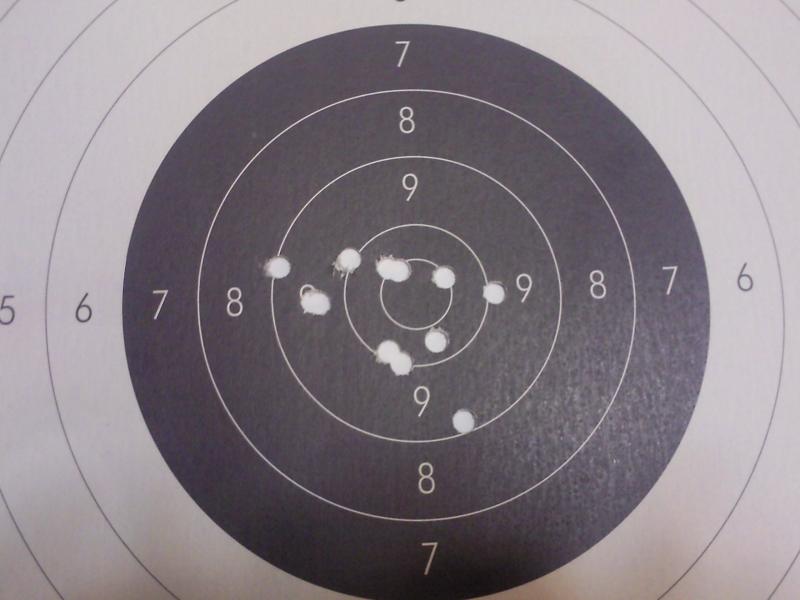

Cuarto blanco bala con papel de fumar.
Comienzo prometedor con tres impactos centrados y un cuarto curioso pues entra de lado y un quinto " traidor " que no se como llego al 7.
Sospecho que durante la trayectoria el papel se desprende un poco y esto influye pues algunos de los impactos rasgan un poco el blanco.
Mucho me temo que son los que hice con la mitad del papel de fumar que no tenia cola.
La agrupacion de los cuatro es prometedora.

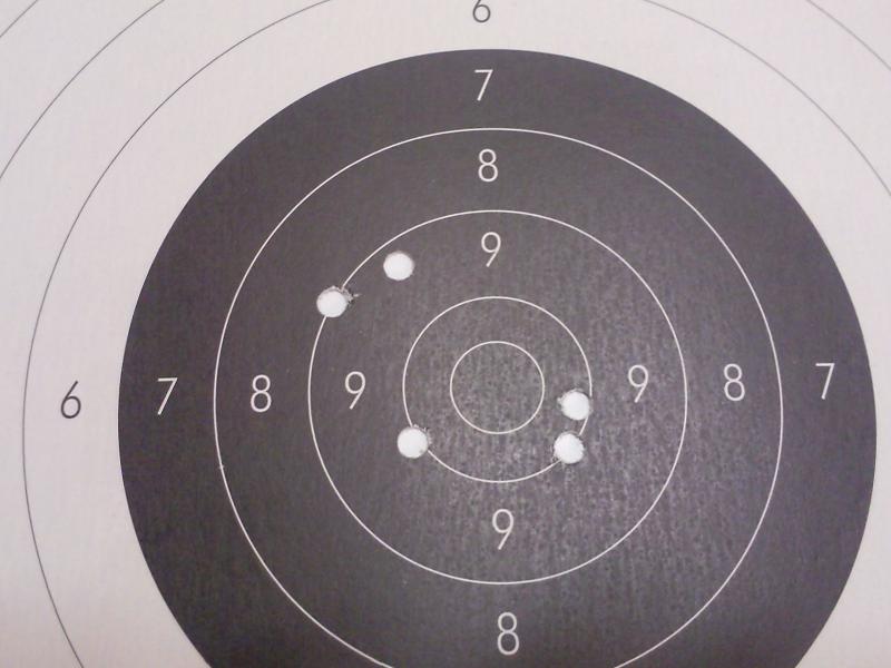

Quinto blanco con papel de folio.
Claramente el papel se desprende durante la trayectoria y al entrar en blanco desgarran un poco, creo que el desprendimiento del papel hace de vela y dispersa los impactos.
Agrupecion mala de un poco menos de 100 milimetros

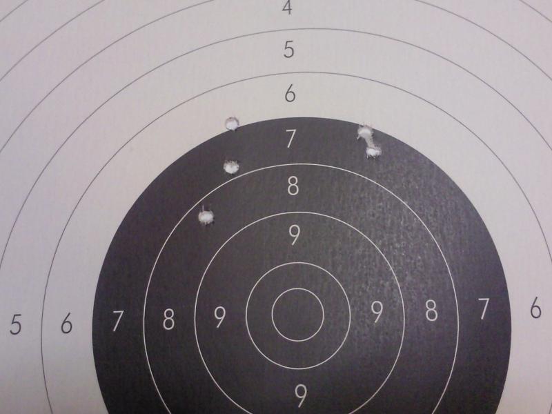

Sesto blanco con papel especial de algodon.
Como podeis ver todos los impactos desgarran un poco el blanco y no me convence como " vuela " en protectil.
La agrupacion no me gusta y ademas un impacto hace un cero visto
inexplicable.

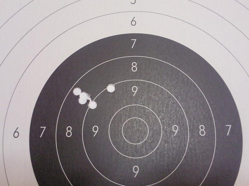

Octavo blanco otra vez con bola, pero con un calepino de 0,28 milimetros
Como se ve con bola sigo alto pero el calepino mas fino no permite mejorar la agrupacion del anterior calepino, creo que tendre que usar el de 0.30 o algo superior.
La agrupacion no merece la pena.
