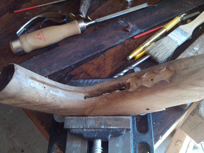

Seguimos avanzando, a ratitos con el poco tiempo que tengo.

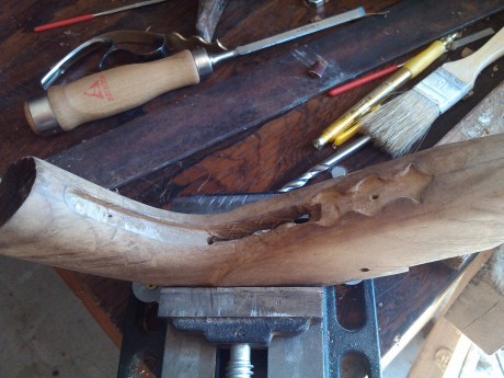

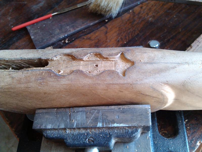

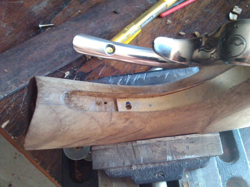

Empezamos por la parte del cañón, marcamos el dibujo y vaciamos sin dejar el hueco perfecto.
Pues está decidido. Como quiera que el verano está llegando a su fin, que la crisis nos obliga a buscar 02
Marcar dibujo
He cambiado un poco la técnica de encastrado, dejo el hueco hasta casi su dimensión final y luego posiciono la pieza y golpeo suavemente para que marque los últimos recortes, Así es mas fácil el ajuste de dibujos complicados.

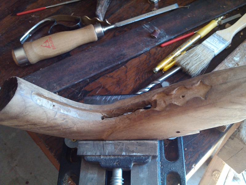

Pues está decidido. Como quiera que el verano está llegando a su fin, que la crisis nos obliga a buscar 01
vaciar
Terminamos de vaciar, probando continuamente la pieza, vamos atornillando la parte delantera y comprobando continuamente para no pasarnos de largo.
Posicionamos la parte inferior, fijaros el canalón en la parte trasera tiene 2 profundidades.

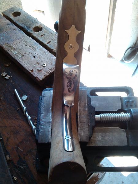

Pues está decidido. Como quiera que el verano está llegando a su fin, que la crisis nos obliga a buscar 00
zona interior
Atornillamos y comprobamos la pieza...

Mensajepor tsman » 01 Sep 2013 15:07
Por ultimo atornillamos todo y comprobamos profundidad.
Ha quedado bien, aunque el guardamonte está ligeramente retorcido y me deja una 'luz' como de medio mm en uno de los lados, Cuando esté lijado y aceitado ni se notará.
Ahora a fabricarnos el gatillo..

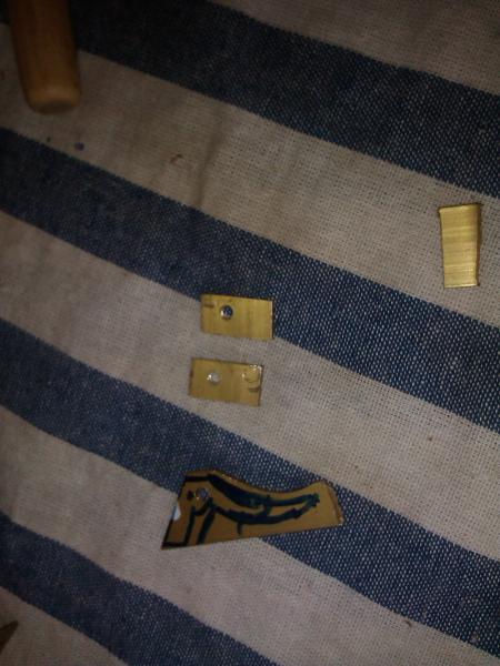

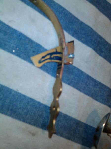

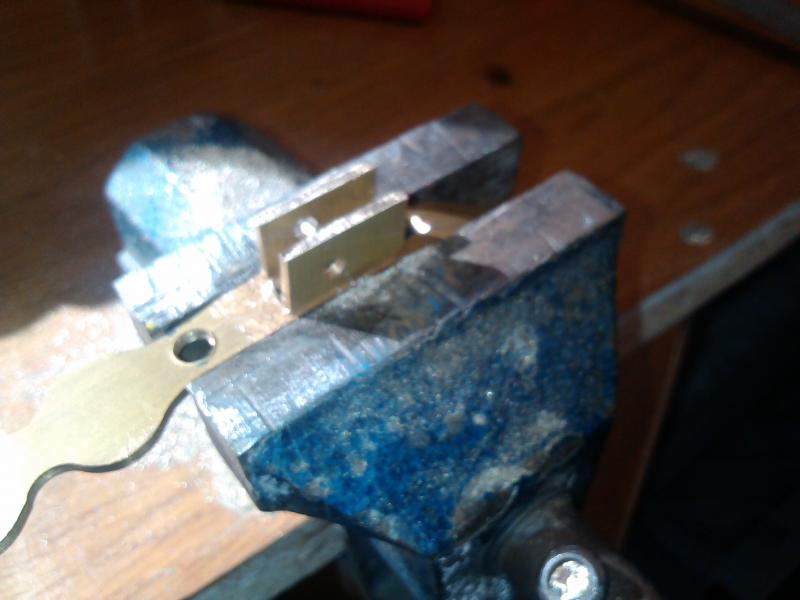

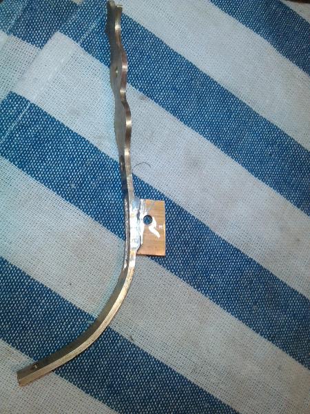

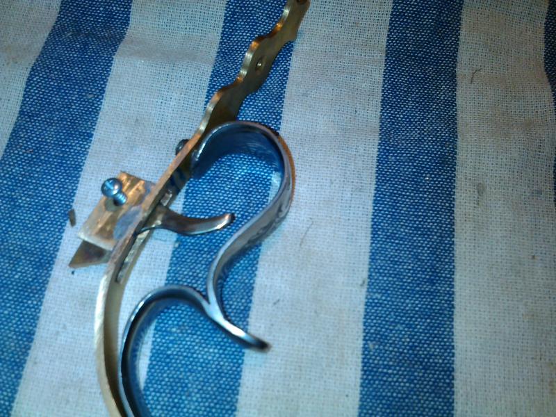

Nuevo pasito, he logrado una mañanita para mi :caba: :caba: :caba: y he podido hacer el gatillo.

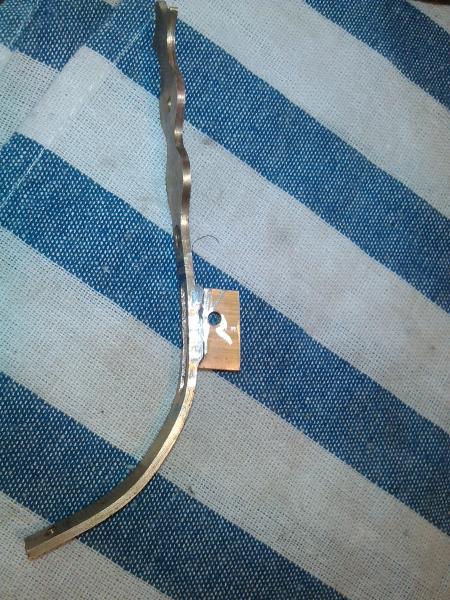

Partiendo de la lamina de latón he cortado un par de trozos para los laterales y otro para el gatillo.
Inicialmente le he dado una forma gruesa para presentar.
Luego he soldado las 'patitas' sobre la pieza anterior usando estaño con plata.
Y lijado para quitar el exceso de estaño.
Sossio de Anarma nº 166

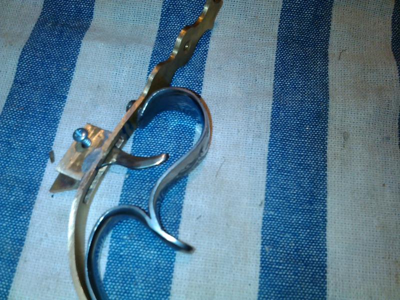

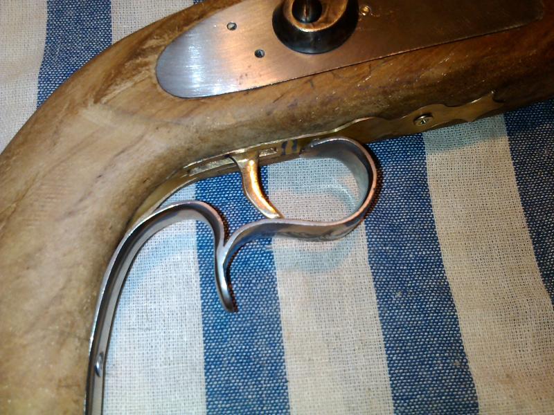

Mensajepor tsman » 20 Oct 2013 21:08
Luego solo queda ir presentando y ajustando el gatillo hasta su forma definitiva..

Mensajepor tsman » 20 Oct 2013 21:13

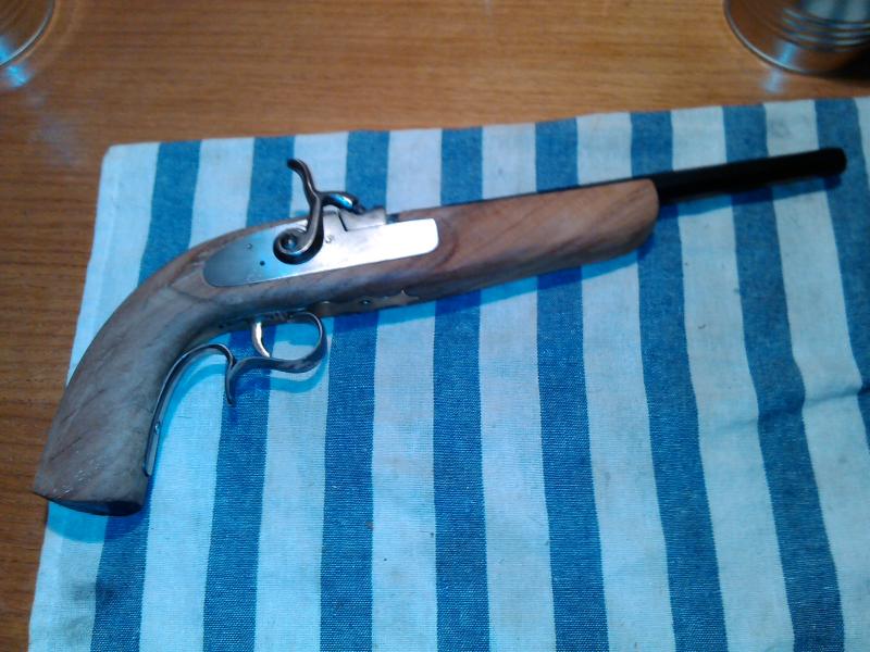

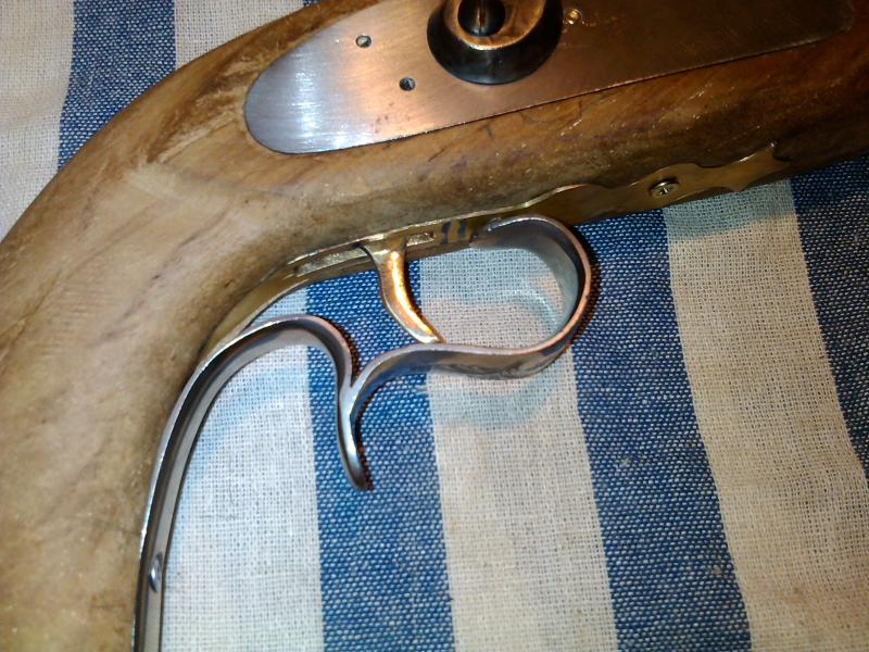

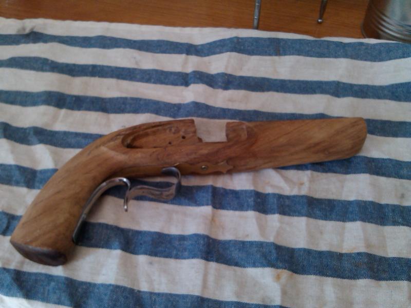

Finalmente he usado un trozo de metal para hacer el pasador y lo he fijado con dos puntitos de cola térmica. También le he puesto un par de juntas para que no 'ladee' la articulación.
Ahora si que si se ve un arma que hace pum...
Que por cierto tengo un problemilla en la llave. Adelanté el pasante del muelle real 1mm y ahora cuando golpea el muelle toca la madera, tengo que ver como lo resuelvo. :cry: :cry:
Para la próxima nos gastaremos algo de dinero en un gatillo al pelo, principalmente por seguridad.

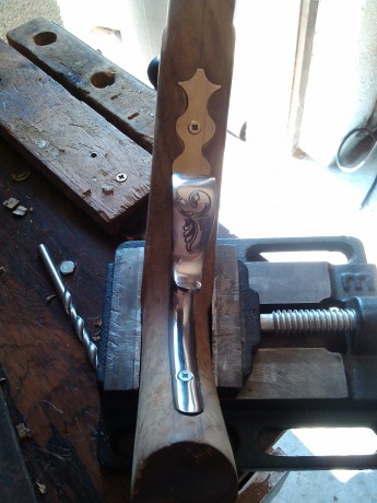

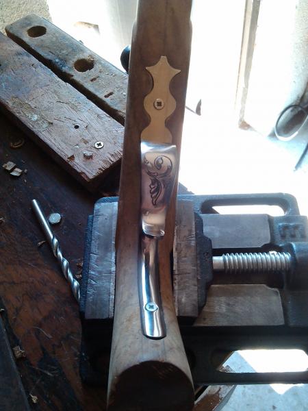

Avanzamos lento. Me he encabezado en meterle una cantonera de olivo-acero con un escudo grabado y me estoy complicando la vida por momentos ( pa variar) o sea que haciendo un cursillo acelerado de grabación con resultados desastrosos....
Tampoco esperemos nada complicado, con que sea mínimamente digno me valdria...
Quien me mandaría....
