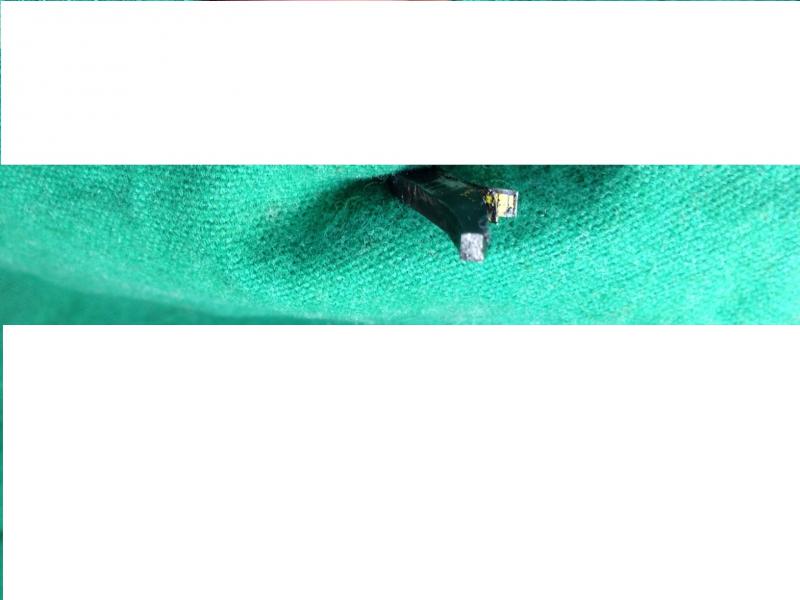

Mensajepor paquito77 » 16 Dic 2013 12:22
Pues mis temores si se han cumplido y la uña esta rota de verdad, Es un arma de segunda mano con años y al desmontarla he visto que tenía la pestaña que aproxima la uña reparada, pero el problema real es que la uña esta rota.
Sabeís si algun fabricante de los actuales tiene esa pieza que sea compatible?
