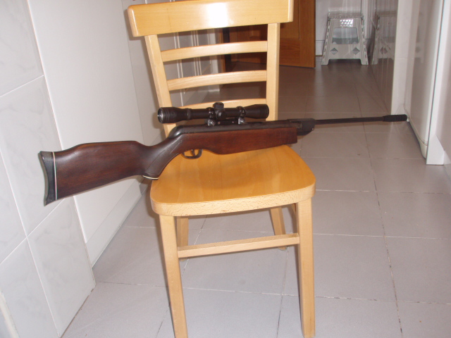

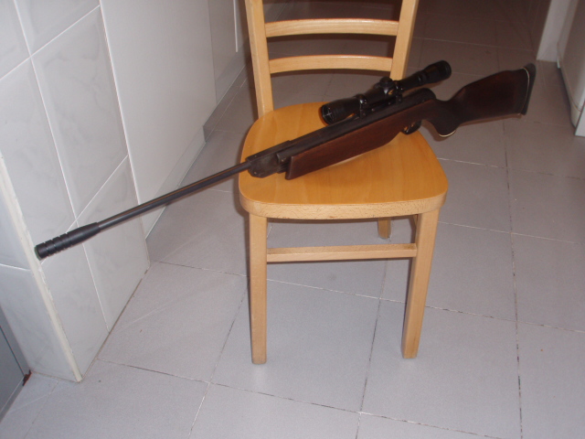

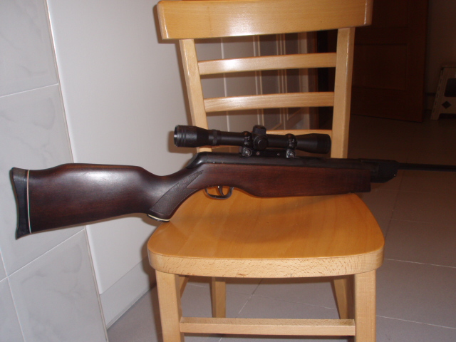

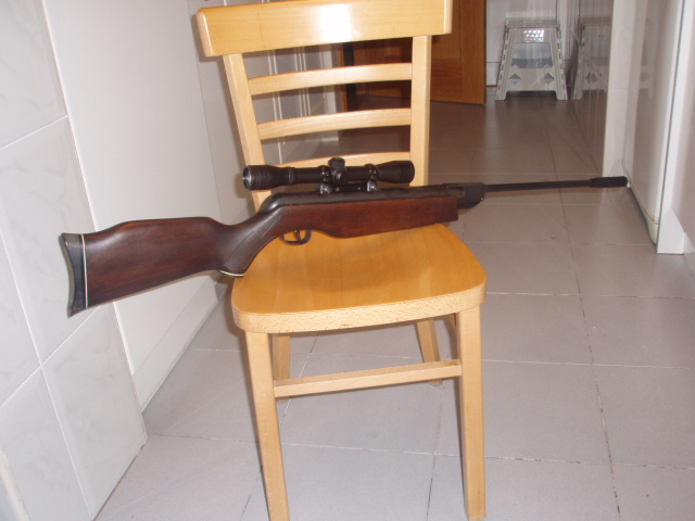

Al cabo de los años, ves la cosas de modo diferente y después de haber tenido (y sigo teniendo) BSA,s Webleys, Dianas y HW,s - no es chulería ,es solo el resultado de muchos años en este mundo y las ventas que hago en este y otro foro- te apetece lo sencillo y elemental y es por eso que cayó en mis manos pecadoras una Gamo Magnum 2000 en calibre 5,5 que parecía rescatada del sitio del Alcazar de Toledo, le faltaban las miras y el guardamonte y le sobraba roña y porquería por todos los ladosl, eso si : le habian dado unas manitas de barniz brillante que le daba más luces que el traje de Manolete.
Pero ..... funcionaba y la madera estaba en buen estado.
Total: 15 euros en una tienda de segunda mano, el buen hombre me digo que me hacía un favor y que me la vendía sin papeles "de la policia", después de agradecerle infinito el detalle, se acordó que tenia los balines y empezó a buscarlos. Le dije que no se molestara ( si así estaba la carabina, no quiero ni pensar enlos balines).
Una vez en casa, limpieza, desmonte, (había mier... de la época de Fernando VII), canvio de muelle, aceitado general del grupo diapardor y pulido de hierro, Una vez a espejo, un somero pavonado en frio, a tres capas y andando. El guardamonte es apócrifo y "apañao" para que ajuste a las medidas de la cualta
La madera fue decapada del barniz cutre y tintada con nogalina y acabada con cera tintada. Prescindí de la miras y le coloqué una bocacha de la misma época y de la misma marca, aunque esta es de plástico y las primeras fueron de aluminio.
Un 3x42 ha sido la óptica que le ha tocado, no hace falta más y en aquellos años (primeros 80) eran todo un lujo si podias encontrar uno.
Supongo que andará sobre los 15-16 julios, aunque como sabeis eso me importa un rábano y soy feliz con mi vieja y recuperada Magnum 2000.
Ahora falta probarla en el campo, se que cuando me presente allí con la Gamo, algún "nuevo rico" se va a cachondear. Que le den, me importa otro rábano.
Espero que os guste.
Un cordial saludo.
Chema.
