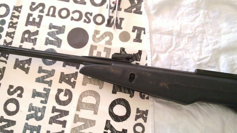

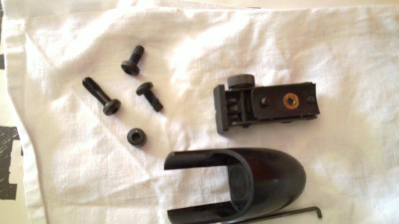

Es facil, lleva un tornillo demas del tornillo de elevacion y un muelle con el que deberas tener cuidado. te muestro fotos. Un saludo
Buenas, quería saber si es posible antes de comprar nada, ya que me encuentro con la carabina y el visor 50
Primero deberas aflojar del todo el tornillo de regulacio, ten cuid#o con el muelle que esta debajo
Buenas, quería saber si es posible antes de comprar nada, ya que me encuentro con la carabina y el visor 51

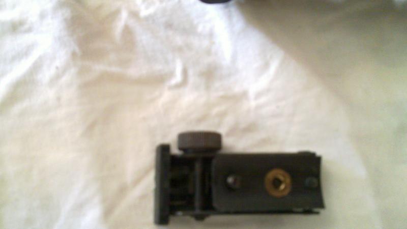

Como ves esta es la parte de abajo del alza
Buenas, quería saber si es posible antes de comprar nada, ya que me encuentro con la carabina y el visor 52
