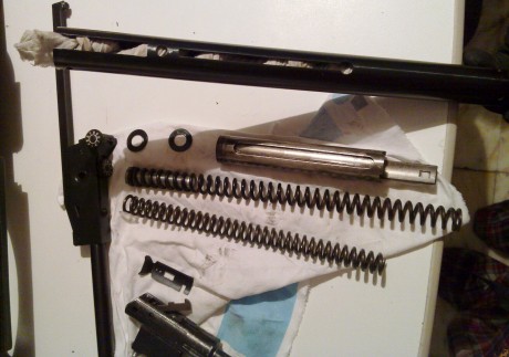

Hola compañeros, haber si me podeis ayudar, acualmente me he comprado una fenix 400 compact star, no llevo 150
Hola compañeros, haber si me podeis ayudar, acualmente me he comprado una fenix 400 compact star, no llevo 151
