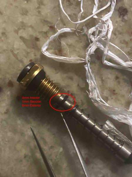

Buenas noches.
Desempolve mi COMPACT V1 de 1990.
La he cambiado del PISTON, el Segmento de TEFLON o sucedáneo de TEFLON Ref.: 14760 y la Junta Tórica Ref.: 22700., con esto ya tenemos los elementos de compresión nuevos.
La he cambiado a tapa, pues la original es tipo rígido y estaba muy agrietada, Ref.: 14560. y sufre al montarla, es lo más difícil de toda la operación.
Ahora lo mas serio, resulta que la válvula de descargo/disparo Ref.: 14742, no hay manera de localizarla, pues bien, esta tiene tres Tóricas:
- La SUPERIOR, al abrirse, (al disparar), rediríge el aire PRE-COMPRIMIDO al cañón.
- La del MEDIO, de 1mm de sección y 4mm de diámetro interior, estaba troceada y medio desecha, impide la salida del aire PRE-COMPRIMIDO entre la varilla del disparador y la sujeción al cuerpo de la pistola.
- La INFERIOR, impide la salida del aire PRE-COMPRIMIDO, entre el conjunto de la válvula y el cuerpo de la Pistola.
Pues he envuelto con telón de fontanería la varilla y el muelle y con ayuda de unas pinzas he introducido la junta bórica del MEDIO, (4mm / 1mm).
La pistola está totalmente funcionando.
Si alguien me dice como subir fotos o la URL dónde se explica, las subo, no obstante en mi perfil de FaceBook (Pedro Ramiro) las he colgado para todo el mundo, quien las vea si es tan amable que deje un comentario, como “visto”.

Estudiare el tema, no soy muy devoto de ir abriendo instancias, intentare hacerlo desde flickr, que ya tengo cuenta para fotos.
