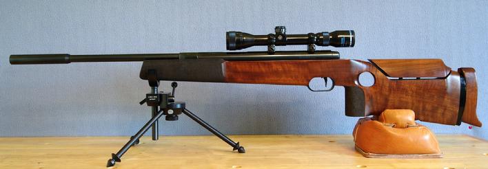

Si de verdad buscas precisión entre 10 y 25 m, con una carabina de calidad de fabricación y precisión insuperable, podías mirar alguna de las viejas glorias de tiro a 10 m, como Diana 75, Feinwerkbau 300 S, Walther LGV, que salen de vez en cuando a la venta de segunda mano en el foro, en muy buen estado, y a precios muy razonables. Son carabinas, que costaban el la década de los años 90, sobre las 120.000 pesetas de aquella, y una Gamo Top, cinco mil pelas.....Lamentablemente, ninguna carabina española actual, ni pasada, es capaz de hacerle ni sombra a cualquiera de estos modelos, muchos con mas de 30 años encima, y que están como el primer día, pues son carabinas, casi que indestructibles, y muy bien cuidadas por sus propietarios.....
Lo que pasa, es que mucha gente joven, ni siquiera saben que existen estos modelos, y la realidad, es que son las carabinas de muelle, las mejores jamas fabricadas nunca......
Y en carabinas de muelle de fabricación actual, donde este una Weihrauch HW97/77, pues tampoco hay muchas que le hagan sombra, y que si, cuesta ciento y pico de euros mas que una Gamo Top, pero cuando la tienes en la mano, y disparas con ella, te das cuenta de porque.......
Una foto de una FWB 300.......

Jaja, Manolo encima.le pones la foto de la versión universal de última generación . Esta claro que en carabinas de muelle desde 10 a 35 mtrs no habrá ninguna que la iguale ni mucho menos supere, me llamó mucho la atención de una comparativa en Pyramid air con la todopoderosa Air Arms tx200 a 10 mtrs , prefiero no contar el resultado y el que esté interesado lo descubra por si mismo.

Es que poner de ejemplo la de tiro rápido ( FWB 300S Running Target), era demasiado....

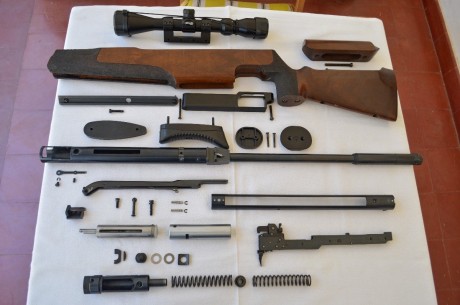

Efectivamente asi es, yo el día que desmonté la LGV Spe, no me lo creía, es tan fácil como el mecanismo de un chupete, tal y como me lo comento en su día el compañero pcpfori, es más, habiendo desmontado una HW 97 pues es muy fácil su mantenimiento, esta LGV es muchísimo más fácil. Por otro lado el primer día que desmonté mi FWB300S, es cierto que iba con mis reticencias e hice fotos por todos lados a medida que me adentraba, no fue complicado, pero a la siguiente vez que me puse,,,,,, era muy intuitivo al desmontarla.

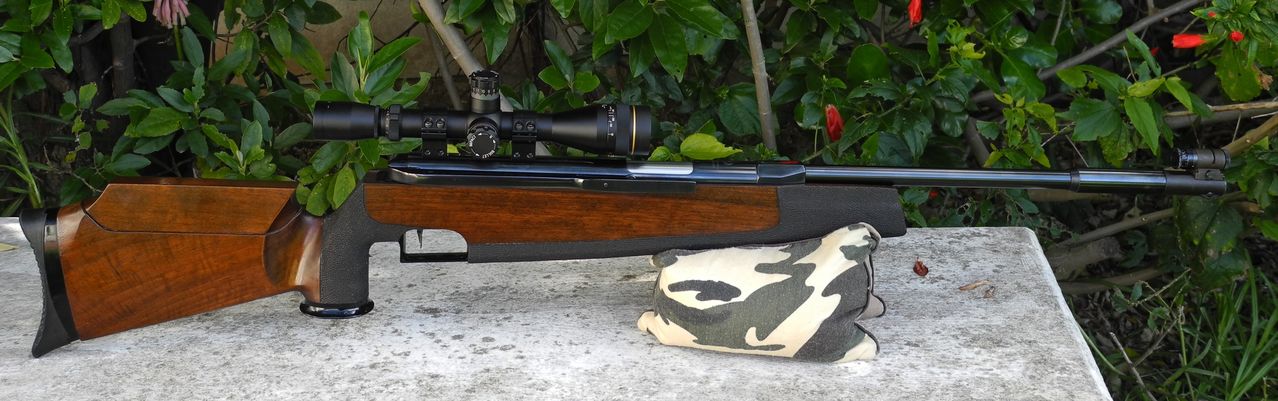

Feinwerkbau 300s 4,5 mm
Weihrauch hw 30s. 4,5 mm
STEYR Challenge 4,5 mm
Air Arms 400s. 4,5 mm

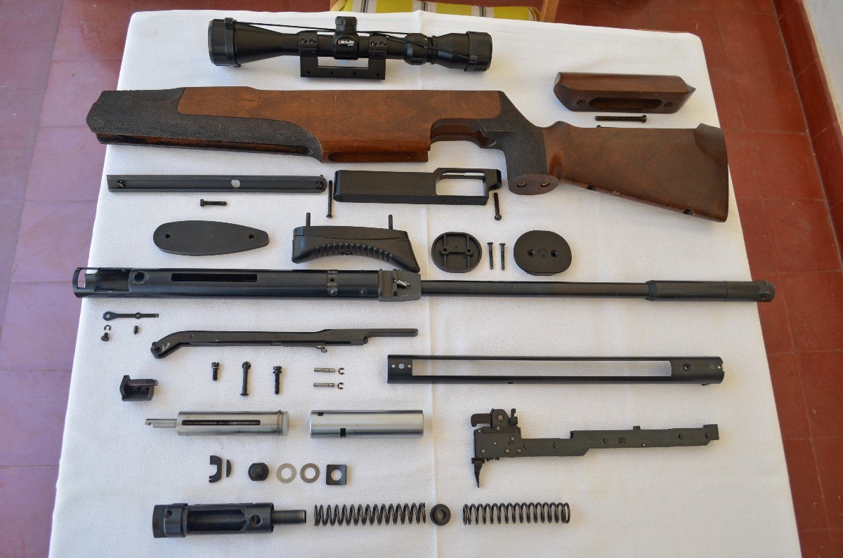

En la Feinwerkbau 150/300, la parte compleja, que es la pieza que engloba su soberbio disparador y el seguro de carraca, la pieza que se ve en la foto, abajo a la dcha. pero es un modulo completo, que se quita entero con dos tornillos, y no hay que desmontar para nada, solo, quitarlo del sitio, y el tapón trasero, que lleva un par de piezas pequeñas, y tener cuidado de que no salgan volando, y perder, tres o cuatro circlips que hay que quitar, el resto, es muy fácil, un poco de maña, y si acaso, afilar la punta de algún destornillador plano grande, para que entre perfectamente, y hasta el fondo, en la ranura de los tornillos, y poder hacer fuerza sin que se nos escape, y mellar las cabezas, es bastante fácil, y al alcance de cualquiera....Bueno, en fin, que siempre hay alguno, mas basto que el copón, y que si desmontase un tirachinas, le sobrarían piezas, pero, para eso, siempre hay que contar con el compi mañoso que nos hace los apaños.....
