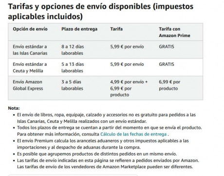

Otra cosa (que desconozco) es que Amazon no tenga envío a las islas

Morugaycontrillo escribió:Otra cosa (que desconozco) es que Amazon no tenga envío a las islas
Tiene envío normal a toda España, Ceuta y Melilla e islas incluidas, otra cosa es que si el compañero no es Premium le van a clavar 6 euros de portes
