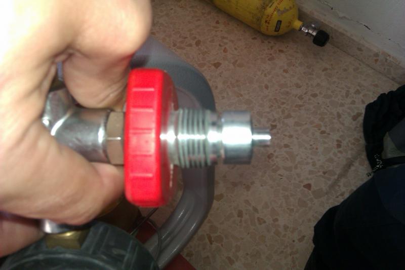

He estado en la estación de Bomberos de mi pueblo para cargar mi botella a 300 bares, no pudimos pues la conexión no es la misma,
Que me decís, alguien podría enviarme algún dato, como puedo conseguir ese conector, ya que todo los que he visto son de la botella a la carabina

Si especificas que conexión tiene tu botella y la del compresor de los bomberos ( mejor con fotos ).
Pues a lo mejor te podemos echar una mano.
Supongo que uno en DIN y el otro UNIVERSAL 300 Bar.
pero sin verlos... pues como que es dificil de Coj.

O es DIN o internacional.
Agujero gordo sin junta que metes el dedo gordo dentro, DIN.
Agujero pequeño en forma exagonal y se ve junta tórica , Internacional.

normalmente los bomberos suelen utilizar compresores de 300bar, ¿tu botella es de 300bar, 232bar o de 200bar? si el compresor cumple con la normativa llevara un conector que unicamente se puede roscar en las griferias de 300bar, en muchos sitios cambian el conector y ponen uno fuera de normativa que es compatible con 300 y 200, pero segun normativa el de 300 no debería entrar en griferias de 200 (para evitar que se llene a 300bar una botella de 200bar)
si tu problema es este, necesitas un adaptador de macho din200 a hembra din300, en ebay los tienes por 15-20€

Estos son las fotografias del engache al compresor
He estado en la estación de Bomberos de mi pueblo para cargar mi botella a 300 bares, no pudimos pues 50
He estado en la estación de Bomberos de mi pueblo para cargar mi botella a 300 bares, no pudimos pues 51
He estado en la estación de Bomberos de mi pueblo para cargar mi botella a 300 bares, no pudimos pues 52

Esa pieza de color rojo que lleva la rosca es para 200-230 bares y se usa para diferenciarla de las de color negro en las de 300 (poco me equivoco si no es un Bauer), la solución es adquirirla -obvio, no?- o cortar ese pitorrito del extremo del conector, -una pena cargarse el conector- que es lo que impide que rosque hasta el final.
Mi compresor es un Bauer y es igual que la que se muestra. Podrás conseguirla sin problemas en "Sistemas de Alta Presión" de Barcelona, te la enviarán encantados a cambio de 80 o 90 pavos. Son el distribuidor de Bauer más barato con diferencia de España.

Vamos a ver: el compresor no tiene por qué ser de 200, los conectores no son más que piezas que se ponen y quitan a voluntad, por lo tanto un compresor que cargue a 300 con un conector de 200 sólo te va a indicar que no vas a poder introducirlo en la grifería de una botella de 300, no sé si me explico .........
Pero sí en una botella de 200 con lo que si no estás atento podría entrar en esa botella de 200 más presión de trabajo para la que ha sido diseñada, a no ser que el compresor tenga tarada la válvula de seguridad a 200 indepeendientemente de que tenga empuje hasta 300.
Entérate primero de la capacidad de carga del compresor y si es de 300 plantéate la compra del conector para 300.

Gracias a todos por vuestra opinión, yo como se dice por la zona "he cortado por lo sano" la he llevado para timbrarla y me la devuelven a 300 bares, eso si, si tengo tiempo veré lo del compresor a ver si puede cargar a 300 bares, pero creo que ante todo esta la seguridad.
