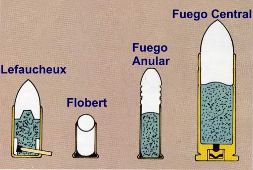

¿Porque se "considera" una bala del 22lr con pistón (fuego central de libro) como anular?. No lo entiendo.
22lr Fuego Central
Fuego anular
Pero voy a seguir con este tipo de preguntas tonta porque sino no aprendo.
22lr Fuego Central
Fuego anular

Pero, que yo sepa, no existen cartuchos del 22 LR de fuego central, dado que el pistón, es una parte componente de un cartucho de fuego central, pero, un cartucho de fuego anular, ya tiene el fulminante puesto dentro del reborde de su culote, durante el proceso de su fabricación, otra cosa, son inventos particulares de cualquier recargador, porque el cartucho con pistón de la foto, no se parece ni por asomo a un cartucho común del 22 LR........
