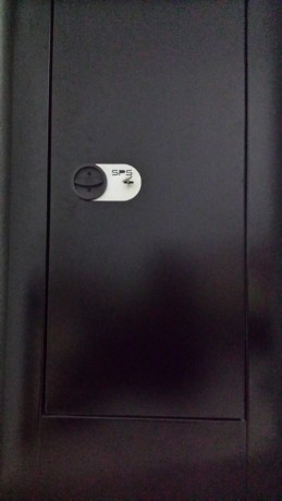

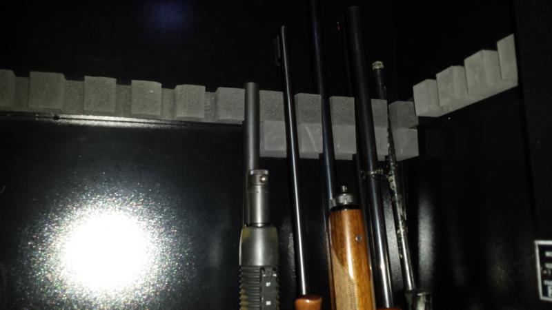

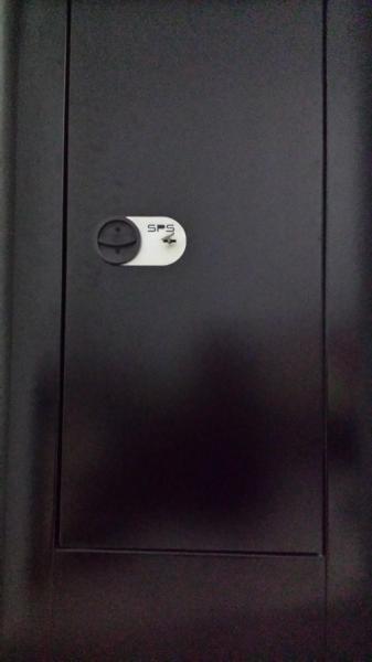

Re: Armero para 20 armas largas
Buenas. En enero de este año compre por poco mas de 700 € a un familiar un armero sps de 20 armas largas (creo recordar que en la web del fabricante ponia 20 armas largas con visor) . por supuesto transporte incluido. Ademas el chico de la agencia no me puso pega alguna para presentarlo en el sitio de la casa donde se instalo posteriormente. Como pesa sobre los 100 kg es relativamente manejero (pero supongo que de peor calidad que otros que pesan casi el doble)

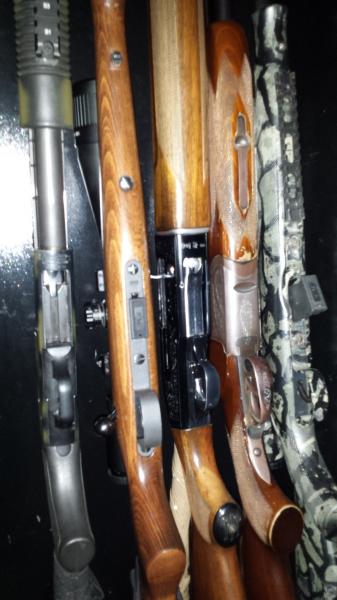

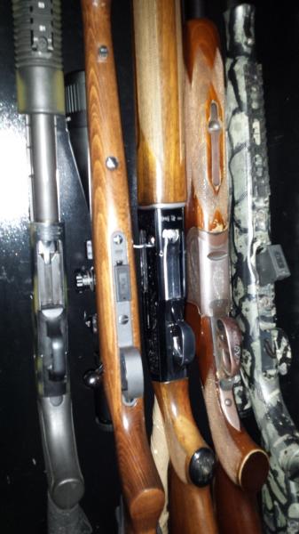

Caber no caben 20 armas largas. La configuracion del mismo es 12 armas en el frontal y otras 4 a cada lado. Pero si pones las 12 armas del frontal ya no caben las 8 restantes (4 a cada lado). En mi caso por el tipo de armas que tengo si cabrian 12 en el panel frontal (dos carabinas y 3 escopetas). Las dos carabinas tienen visor de 50 y 44 mm de campana creo recordar. En definitiva, solo caben 12 armas a mi corto entender.

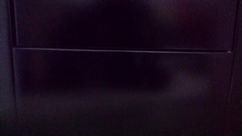

El primer problemilla que le veo al armero es que no tiene asidera para tirar de la puerta y tienes que tirar de la llave para abrirlo. No se que repercusiones tendra en el futuro dicha accion sobre la cerradura. Ahora con el tiempo veo que poco a poco es cada vez mas dificil abrirlo ya que la puerta parece que se esta descolgando un poco y roza en la parte inferior izquierda con el marco. Eso junto con la falta de asidera y el peso de la puerta hace que sea un poco latazo abrirlo. En las instrucciones ponia que cuidado al instalar los tornillos para fijarlo a la pared porque podríamos descuadrarlo y dar problemas de apertura. Yo creo que no fue mi caso porque al principio abria perfectamente, pero poco a poco es cada vez mas dificil.... La verdad es que le puse los 4 tornillos que llevaba y dos mas ...... jejejeje. Supongo que al final le tendre que poner yo alguna manivela o algo para que sea mas facil abrirlo. La siguiente foto muestra el "descuelge" de la puerta...

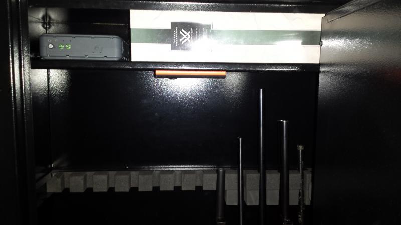

La balda de arriba es relativamente pequeña pero suficiente creo yo.
Muchas gracias por las imágenes, jgarcia76. Son esclarecedoras.
Está claro que si llenas la fila de 12, es imposible poner las dos filas de 4. Me parece un engaño por parte del fabricante.
Visto lo visto sale más a cuenta el modelo para 12 armas con visor. Es igual de ancho y tiene casi el mismo fondo. Y su aprovechamiento real se acerca más al teórico.
