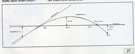

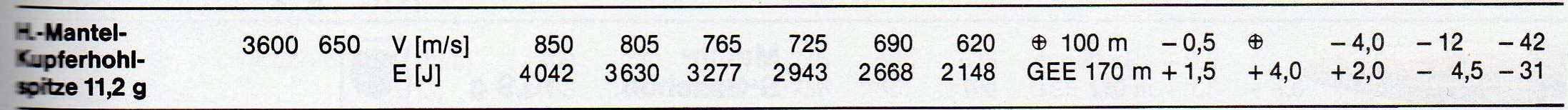

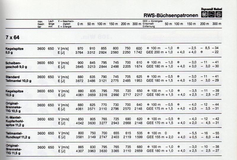

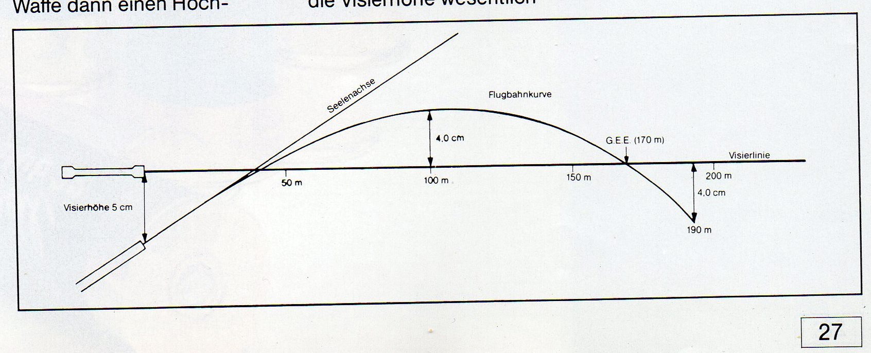

De un viejo catálogo de RWS, pero en alemán, he conseguido escanear el siguiente diagrama:
Referido a una de las balas del 7x64 (concretamente la HMK, la sexta empezando por arriba) que aparecen en él. Voy a ver si consigo subir también las tablas balísticas sobre las que hace mención el dibujo. Espero que se vea bien...

Mensajepor Rieden » 30 Abr 2013 11:11
Para empezar se ve claramente que el cañón y el visor no están paralelos :shock: :shock:
Supongo que esto ha de ser así... y al estar el cañón, como no puede ser de otra manera, por debajo del visor, la linea de tiro cruza dos veces la del visor. O sea, que el tiro no es solo parabólico, sino que también lo es por elevación (según este diagrama).
Realmente sorprendente.

Mensajepor jabaliviejo » 30 Abr 2013 11:24
Jajajajajaja.
Lo sorprendente es que estando cañón y visor paralelos el disparo acabase en el punto elegido.
Piensa: si las líneas del visor y del cañón fueran paralelas la bala jamás iría a donde el visor apunta.
Para que lo veas más claro: si pones el cañón perfectamente paralelo al suelo, no podrás alcanzar el blanco (salvo que lo hicieras en ingravidez) pues la bala va cayendo desde el mismo momento en que abandona el cañón. La bala JAMÁS sube por encima de la línea del cañón.
Para paliar este efecto de la gravedad, SIEMPRE con cualquier arma y en cualquier situación disparamos en parábola; de forma que mandamos la bala al cielo (en mayor o menor grado) para que finalmente golpee donde queremos.
El visor lo ajustamos para que esa parábola (más o menos acentuada según la rasante de la munición) haga cero a una determinada distancia. Pero como bien has observado, en toda parábola hay DOS ceros porque al diverger las líneas del visor y del cañón, la bala cortará dos veces la línea del visor o mejor dicho de la retícula. La primera vez lo hará de subida y la segunda, de bajada.
Y tú dirás: Coño, no puede ser, el visor está paralelo al cañón.
Bueno; para empezar esto no siempre es así, de hecho para hacer un cero a gran distancia deberemos "calzar" el visor poniéndole una base más alta en la parte de atrás.
Por otra parte, aunque las bases sitúen el visor perfectamente paralelo al cañón, su retícula no lo está sino que el bastidor o tubo que la porta está más o menos inclinado hacia abajo.
Y tú dirás: ¿Calzar atrás? ¿Inclinado hacia abajo?
Bueno; esto creo que ya te lo ha explicado Kempka (que por cierto lo ha explicado todo de maravilla y estoy al 100% con CASI todo lo que comenta). Si quieres que la bala vaya más alta, tienes que poner la miras más orientadas al suelo; de esa forma, para compensarlo, levantarás más el cañón y el disparo alcanzará un punto más alto.
Última edición por jabaliviejo el 30 Abr 2013 11:31, editado 1 vez en total.

Mensajepor Rieden » 30 Abr 2013 11:30
A ver si me aclaro. En la información adjunta entiendo que la fila superior indica las caídas que han de producirse cuando el visor está centrado a 100 metros. No entiendo, en cambio, la segunda, donde aparece el término G.E.E para 170 metros que es donde se cruzan las dos lineas.
¿Quiere decir que es justo a esa distancia donde si fuésemos capaces, sin fallo alguno de apuntar, acertaríamos?
¿Entonces el visor no está centrado a 100 metros?

Gracias javaliviejo, voy poco a poco aprendiendo, que es de lo que se trata.
G.E.E (Günstige Einschiess Entfernung) traducido es algo así como "distancia adecuada/favorable/propicia para el disparo".
Por cierto, que günstig es el título del hilo... al menos en lo que a mí respecta :D :D
jabaliviejo
Mensajes: 20537
Registrado: 15 Dic 2007 06:01
Re: El pelotón de los torpes...
Mensajepor jabaliviejo » 30 Abr 2013 11:40
No, claro que no está ajustado a 100 metros. En la gráfica que has puesto más arriba el visor está ajustado a 170 metros (que es donde tiene el segundo cero).
Lo que te explica la gráfica es algo que ya te ha comentado y explicado rs05.
Lo que te dice es que ajustar a 170 metros es una muy buena opción para esa munición por cuanto a 170 metros pegarás exactamente donde apuntas, pero antes de ese punto la parábola alcanzará una altura máxima de 4 centímetros, a 190 metros caerá otros 4 cm. Además, a corta distancia, la bala estará como mucho a 5 centímetros por debajo del punto al que apunta el visor.
Si apuntas bien, matarás la pieza de todas todas entre los 0 y los 190 metros, pues lo más que se te va a ir la bala es 5 centímetros por abajo y 4 por arriba. Incluso un corzo es suficientemente grande para caer abatido aunque la bala pegue 4 ó 5 centímetros más arriba o abajo del lugar al que le apuntas.

Rieden escribió:Gracias javaliviejo, voy poco a poco aprendiendo, que es de lo que se trata.
Eeeeeso es! Me lo has pisado mientras te lo estaba explicando :D
