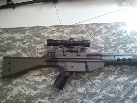

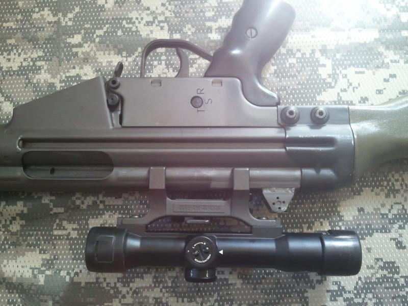

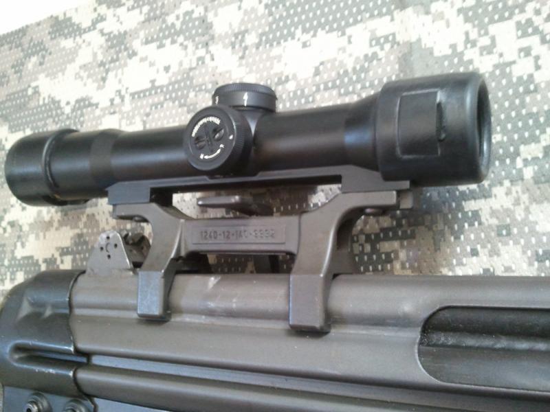

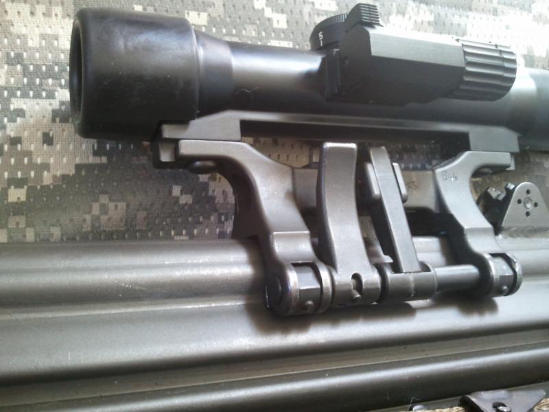

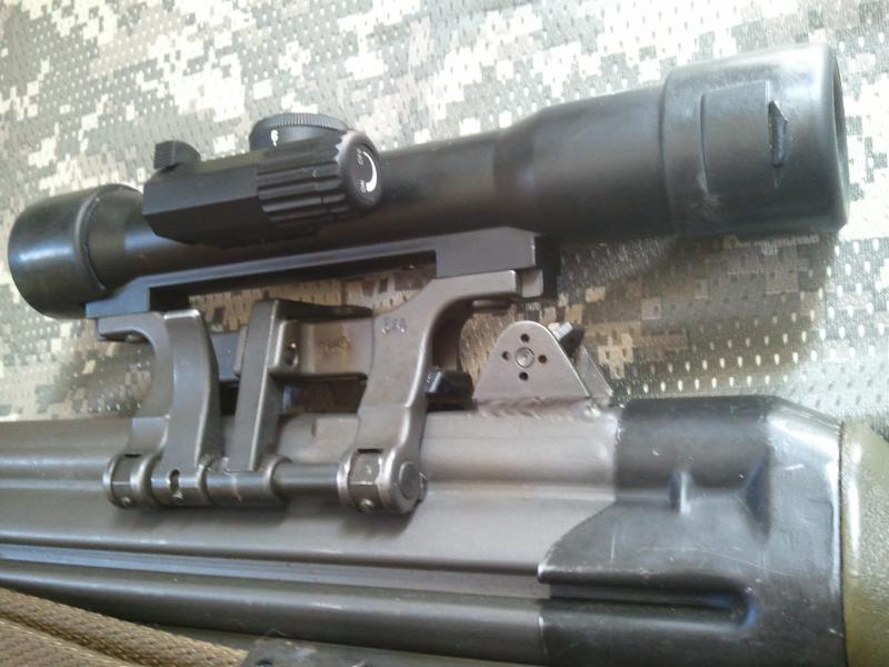

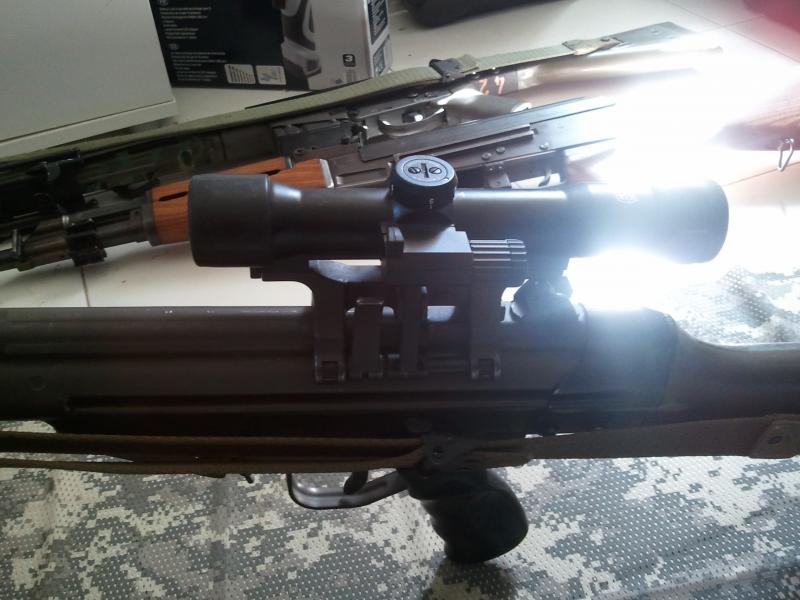

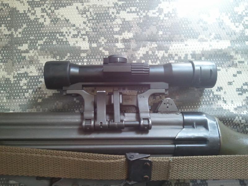

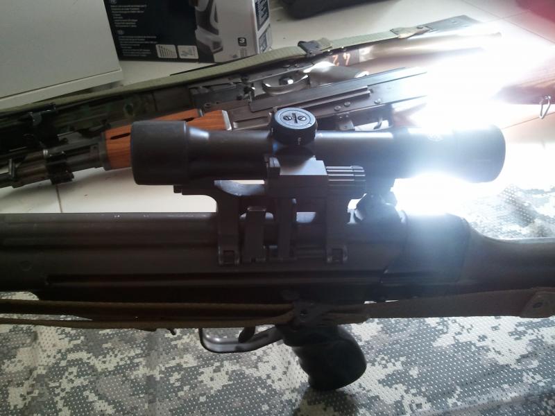

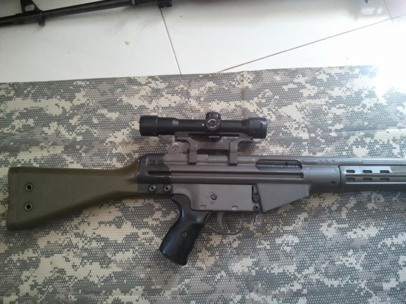

Hola, he montado un visor hensoldt z24 en mi cetme, lo he probado a 50 metros a ver que tal iba y mi sorpresa es que estaba dando como 2,5 metros por encima de la diana, quizás mas, el montaje es bastante sencillo, aprieto hasta el click, no se que esta pasando, si esta mal el visor o ya hago algo mal, a ver si un experto me puede ayudar, un saludo al foro.

Así es, pero quedan muy altos los disparos y eso que solo era a 50 metros, no me permiten disparar a mas en el club, era solo para ajustar el visor, cuando digo altos, quiero decir a mas de 2,5 metros encima de la diana, mas o menos, ósea, una barbaridad, algo está mal seguro, dejando el fusil apoyado completamente y mirando por las miras abiertas y luego por el visor se ve que no está bien y como bien dices aflojé los dos tornillos para ponerlo a cero y mejoró un poco, pero sigue alto.

¿¿¿y una foto del montaje...??? Más que nada por si hubiera algo mal colocado, aunque parece dificil.

Secundo lo de la foto.
O mal montaje (que me pareceria raro porque las garras van "solas") o algo raro pasa.
Mira a ver que no hallan puesto una arandela o algo entre la "anilla" trasera y el visor.

Mañana pongo la fotos, tengo dos cetmes, pero solo he probado en uno, igual esta torcido.

maxum118 escribió:Mañana pongo la fotos, tengo dos cetmes, pero solo he probado en uno, igual esta torcido.
Mucha torcedura iba a ser para que en 50m se te suba el impacto 2,5m
Pero bueno, esperaremos a ver cómo queda instalado por si casualmente hubiera algún fallo en el montaje.
Saludos...

Asegúrate de que los puntos de contacto de detrás de la montura, los puntos donde "muerde" el cuerpo del cetme, no están cerca del alza, porque en esa zona el cuerpo del arma es distinto, más cuadrado. Si lo fijas más adelante, salvando esa zona, quizás lo soluciones.

Creo que ya he encontrado lo que pasa, el visor parece en buen estado, el cetme no, he puesto un colimador de esos en forma de casquillo del 308 láser y confirmaron mis dudas, el cañón está doblado, si, como suena, dobladísimo, tanto que no sale ni el puntero láser, todo puesto en mi otro cetme queda bien, sale el puntero y se puede ajustar minimamente con el visor, en cambio en este es imposible, ahora la pregunta es... tiene solución?
