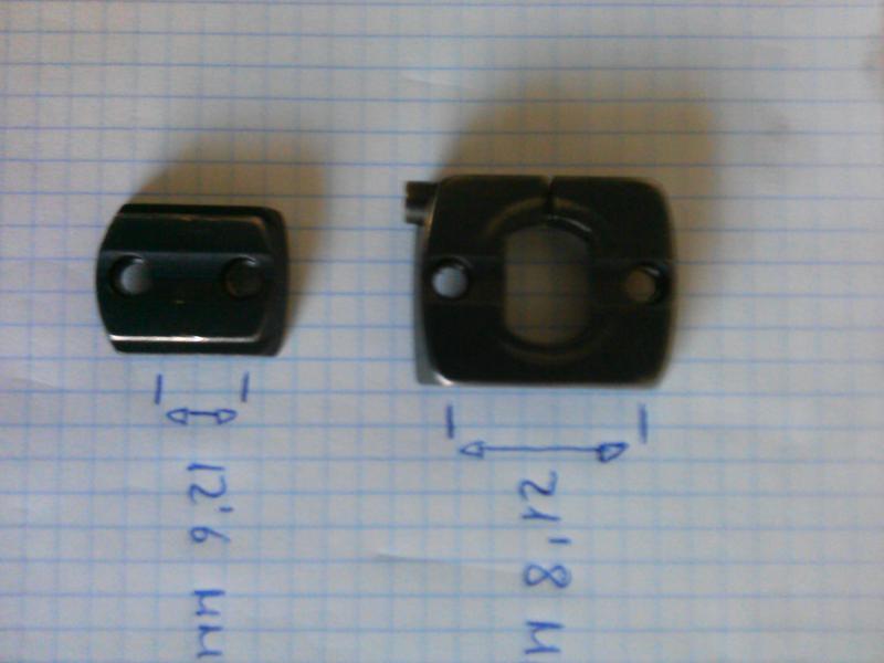

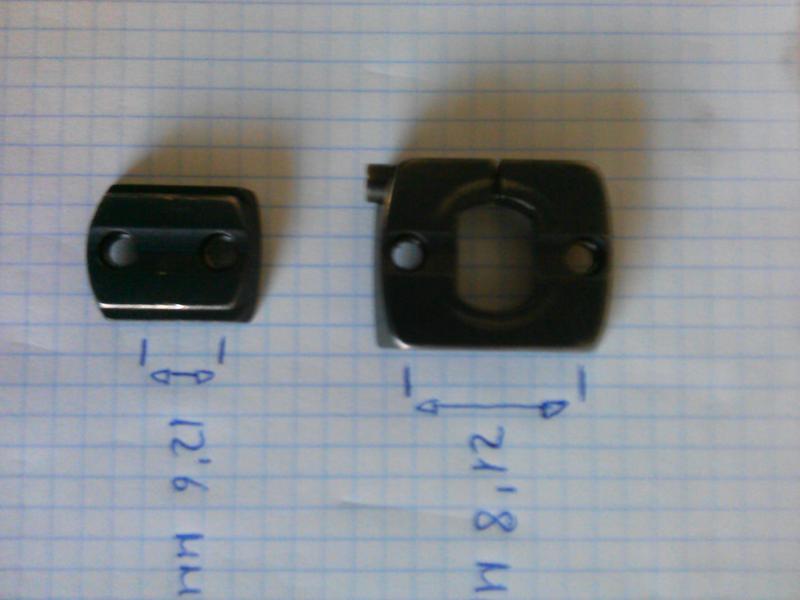

Como he hecho hueco en el armero me han aparecido unas bases,creo casi con toda seguridad que son Recknagel,mi duda es que no se de que rifle son o en que rilfes se pueden montar.
Como he hecho hueco en el armero me han aparecido unas bases,creo casi con toda seguridad que son Recknagel,mi 00
Como he hecho hueco en el armero me han aparecido unas bases,creo casi con toda seguridad que son Recknagel,mi 01

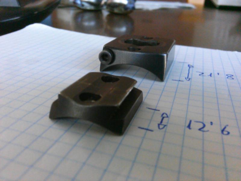

Pongo las medidas de los centros de los tornillos

A ver si algún compañero viendo las medidas me puede aclarar la duda de para rifle sirven.

Para el Santa Bárbara, al menos para los últimos modelos y supongo que también para los Mauser, el FN mauser y similares.
Mira la parte inferior de esta foto que colgué en "Mostremos nuestros Santa Bárbara"
download/file.php?id=6374&mode=view
Al menos por la distancia de los orificios eso parece.

Muchas gracias jabaliviejo,creo que me has resuelto mi duda,pues las medidas son las mismas de las bases que tengo,ademas un post de la venta de otras bases apel del compañero Jesmar tambien coinciden con ellas,ademas de los que tu nombras deben de valer para Voere 2165; también valen para , Brno, Máuser 98 o similares.
Lo dicho gracias y ahora a ver si a algun compañero les hacen falta o les interesan
