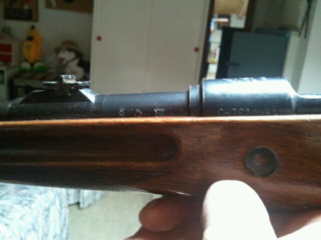

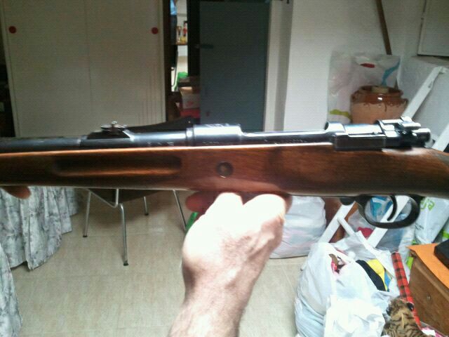

Vamos a ver si con estas fotos que me ha enviado, queda resuelto el tipo de alza que hablo.
Hola a todos.
Un amigo mio tiene un rifle Santa Barbara Coruña modelo A en calibre 7,62x51 y está buscando 20
Hola a todos.
Un amigo mio tiene un rifle Santa Barbara Coruña modelo A en calibre 7,62x51 y está buscando 21

Me parece a mi que lo de la montura apel como que no viendo la primera imagen sobre todo....
Ahora bien como se puede observar el propio alza de librillo si se puede sustituir por otra mas alta (fija o abatible) que tenga el mismo asiento de cola de milano, lo que ya no se seguro es si tambien tendrá que sustituir el punto de mira, que también creo que lleva el mismo sistema de asiento en cola de milano que el alza, todo dependera de la altura de alza que ponga.
