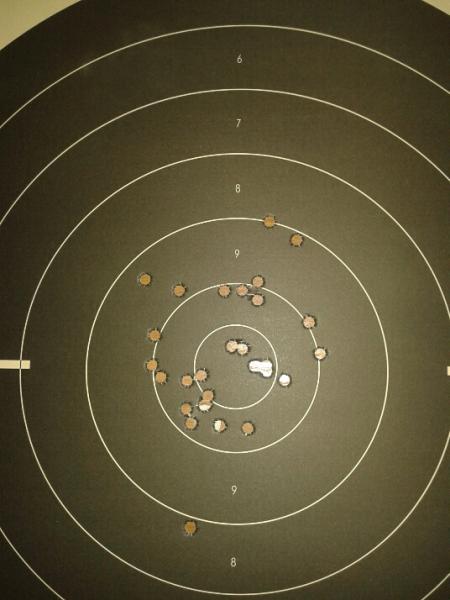

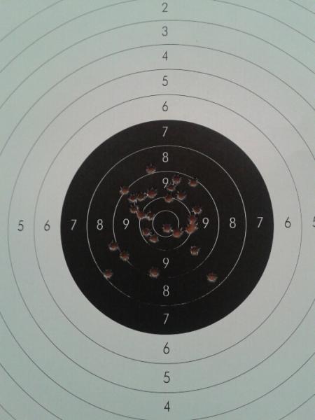

Hola, después de periodo de adaptación y varias pruebas con la recarga he comprobado que a pesar de los consejos que me decían que para este arma iba mejor las puntas tc de hn de 127gr en 357, que por cierto van bien, pero probando en mi arma agrupan ligeramente más las hp en 356 y 125gr.
Lo que no he probado porque no dispongo de ellas es las hp en 357, pero creo que viendo la agrupación que me dan las de 356 me voy a quedar con ellas.
No se si habrá diferencia de unos cañones a otros en este mismo modelo para que me agrupe ligeramente más el 356 en la mía.
Pues sólo para compartir mis resultados con las pruebas y si alguien les va mejor con este arma las 356 que lo exponga también
Pondré unas dianas con las pruebas en 357 y 356

Puntas hp 356 125 gr ltc 27,3 y 4.3gr de ba9
30 tiros a precisión y 30 a 20"

Mensajepor sro » 07 Jul 2014 10:27
Ahora misma carga y ltc pero con puntas tc y 357
