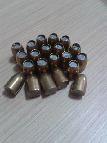

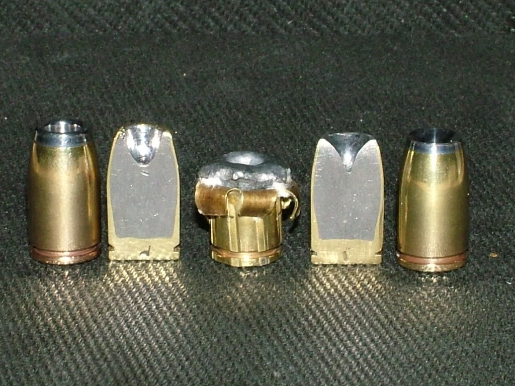

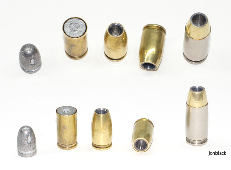

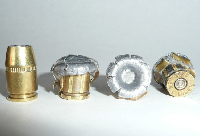

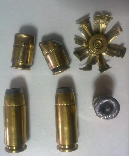

He visto estas fotos en foros americanos, me ha parecido curioso y requerirá unos diez de extruido específicos (y probablemente una prensa mas robusta).
¿Alguien tiene alguna experiencia con este tipo de proyectiles?
He visto estas fotos en foros americanos, me ha parecido curioso y requerirá unos diez de extruido específicos 00
He visto estas fotos en foros americanos, me ha parecido curioso y requerirá unos diez de extruido específicos 01
He visto estas fotos en foros americanos, me ha parecido curioso y requerirá unos diez de extruido específicos 02

Yo, en su día estuve meditando la posibilidad de hacerme de un equipo para este menester, pues, por lo visto los proyectiles obtenidos con este procedimiento tienen, entre otras ventajas una precisión fuera de lo común, pues se obtienen a partir de extrusionar y moldear las vainas y el plomo bajo presión con unas prensas muy robustas y unos dies específicos. Pero tuve que desistir en cuanto supe el presupuesto requerido para dicho equipamiento concretamente de la marca CORBIN (www.corbins.com/kits.htm‎) Pero he de decir que el resultado y aspecto de las puntas acabadas es cuanto menos excelente.

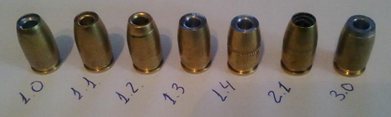

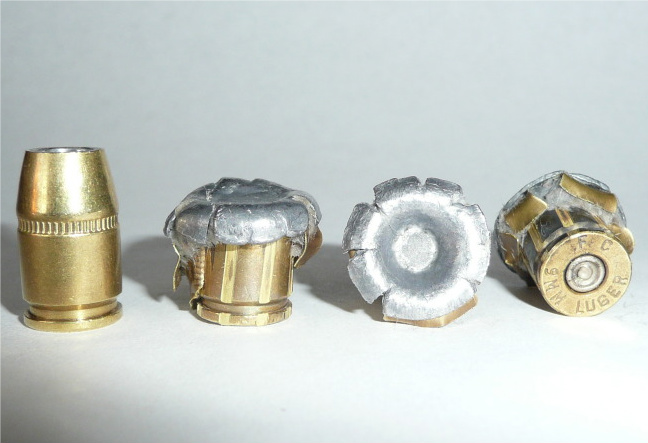

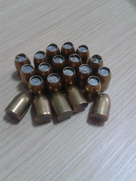

Hola, esto es una técnica que se denomina Swaging, y se fabrican proyectiles encamisados tomando vainas de otros calibre o con camisas ya fabricadas para ese fin.
Yo llevo haciendo puntas para el 40 con vainas del 9mmP desde hace un par de años y con magníficos resultados, para entrenar van de lujo, dan un peso de entre 183 a 189 grs, dependiendo el acabado que se le quiera dar.
Lo malo es que estuve en cola de producción de las matrices unos 9 meses y no son baratas, pero como contrapartida van geniales como he comentado para entrenar perfectas.
También hago del 9mmP, y 38SPL con la gola de un 222 o 223 y puntas para el .222 con vainas del 22Lr, tiene su curro pero lo dicho para entrenar fantástico.
Os pongo alguna foto y las veis.
He visto estas fotos en foros americanos, me ha parecido curioso y requerirá unos diez de extruido específicos 110
Puntas de 126grs para 9mm P
He visto estas fotos en foros americanos, me ha parecido curioso y requerirá unos diez de extruido específicos 111
Algunas de las versiones del 40S&W
He visto estas fotos en foros americanos, me ha parecido curioso y requerirá unos diez de extruido específicos 112
Foto de una punta del 40S&W version 3.1, a partir de una vaina del 9mmP de SB

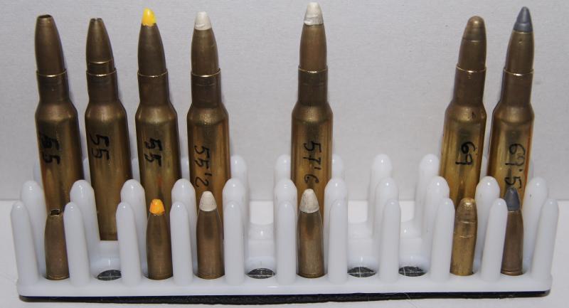

Mensajepor Francisco10 » 11 Sep 2013 20:53
Fotos de las puntas para el 222 a partir de vainas del 22Lr.
He visto estas fotos en foros americanos, me ha parecido curioso y requerirá unos diez de extruido específicos 120
