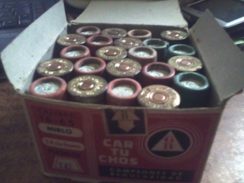

si consiguiera fundas usadas de calibre 16 me animaría a recargar, me da igual de cartón que de plástico, tengo unos cuantos recargados del 16 de cartón, lo que son de hace bastantes años.

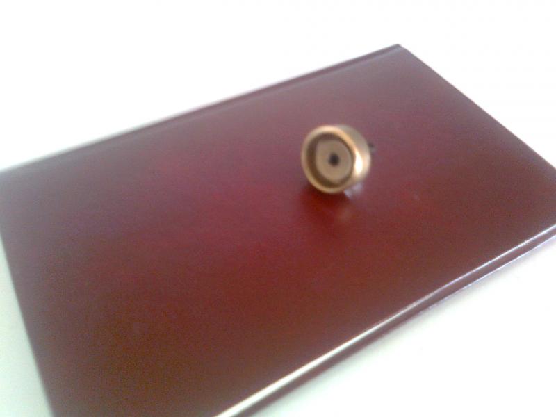

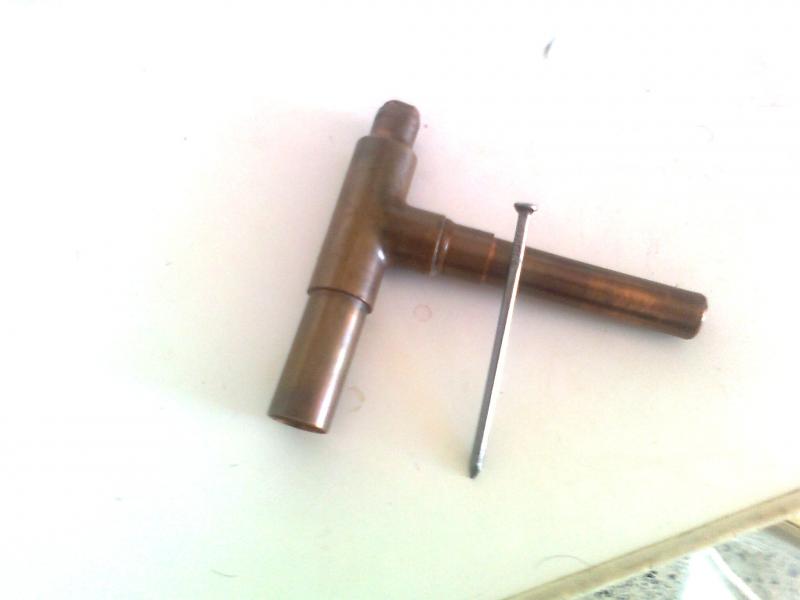

Para recargar cartuchos no se necesita tampoco una gran inversion en material pues el desempistonado se puede hacer empleando un clavo despuntado de estos gordos de encofrador, un martillito y un taco de madera donde apoyar el culote del cartucho con un orificio por donde pueda salir el piston , el empistonado presionando la vaina contra el piston apoyado sobre una superficie plana y compacta-dura (marmol) empujando la vaina con un trozo de tubo de cobre de fontaneria rematado por una T

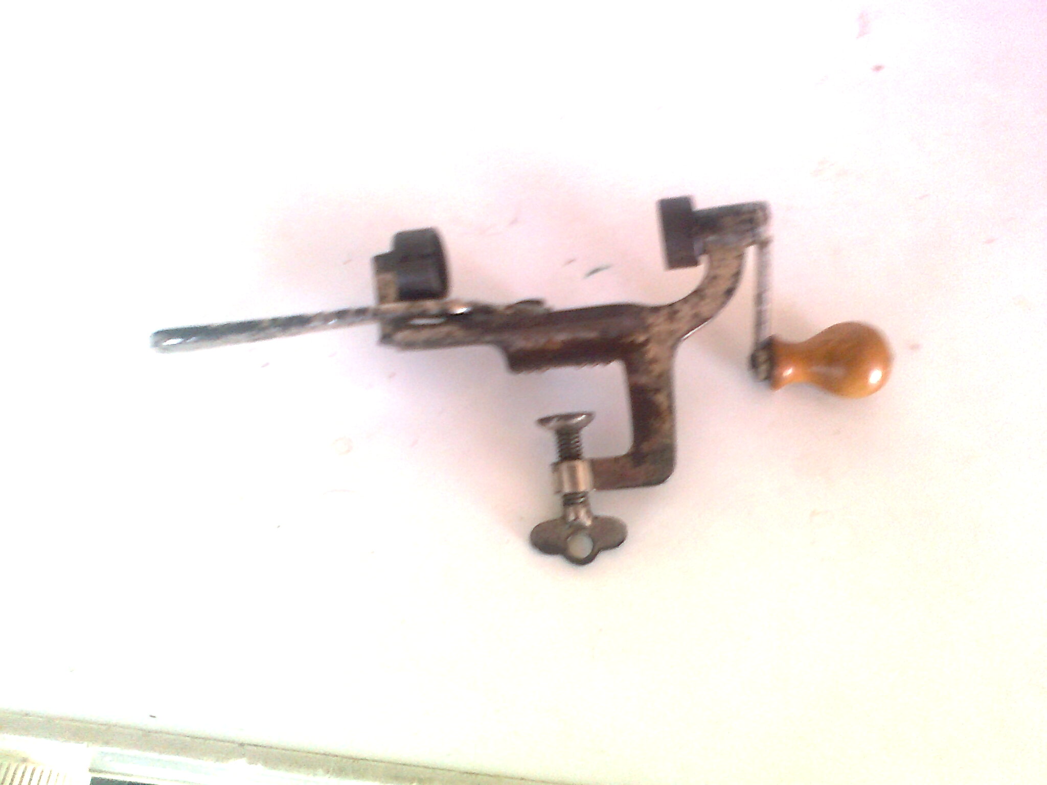

y el rebordeado con un cabezal de rebordear acoplado a un taladro.
y como una imagen vale más que mil palabras. . .
