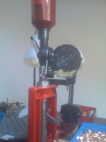

Para que veas lo que puedes ahorrar con la lee que te recomiendo sumale al precio de la lee sin los componentes y luego sumale el precio de los componentes que lleva y veras que te ahorras una pasta.
Por casi lo que te cuesta una monostaccion rcbs o un pelin mas te lo llevas todo menos los dies claro esta.
Yo la estoy preparando para montarla pronto y si necesitas fotos de como son sus componentes sin problemas te mando fotos de las partes u objetos que trae.
