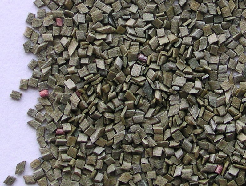

Hola a todos. ¿Alguien me puede indicar que tipo de polvora es?. Parece PSB pero el color es un verde caqui brillante.La polvora es antigua

Puede ser vectan A1 o AS, en todo caso las pólvoras de laminilla son bastante parecidas, basta, por precaucion, con tomarlas todas como la más viva de las existentes y empezar a ensayar desde ahí.
Por cierto la tienes a granel o en un bote????

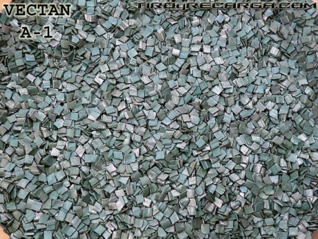

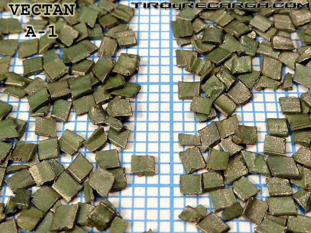

Yo diría que es esta, FIL 41.

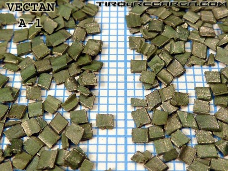

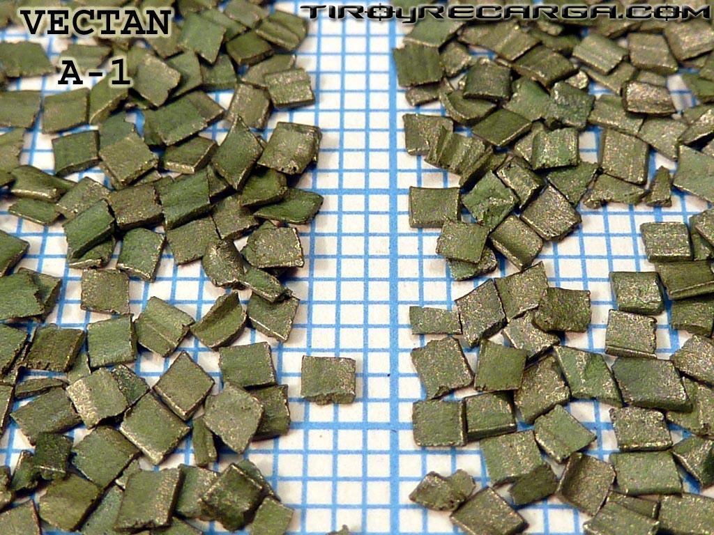

Mensajepor Miguel59 » 13 Mar 2012 17:28

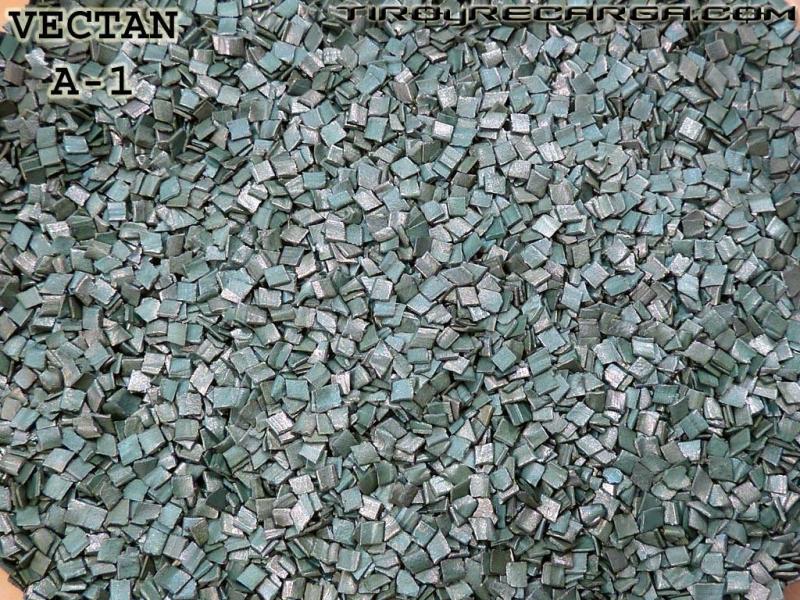

Esta es Vectan A1. Ojo con los colores de esta, ya que la fotografía no es mía y desconozco los conocimientos de quien la hizo en materia de fotografías. Yo si las hago para que las fotografías reflejen el color real, como la fotografía anterior que si es mía.
un saludo

gumersindo
Mensajes: 7130
Registrado: 16 Nov 2006 11:01
Re: Ayuda tipo de polvora
Mensajepor gumersindo » 13 Mar 2012 17:57
La Vectan A1 que yo conozco no es de ese verde tan azulado, es más bien verde kaki y de una apariencia como de papel fino, no como esa fil41 que sí tiene cuerpo.
En mi opinion la polvora que nos muestra el compañero Montre es una pólvora de cartuchos de escopeta, PSB1 o A1.
a Ver si nos das mas datos Montre.
RioMar
Mensajes: 105
Registrado: 08 Oct 2011 19:00
Mensajepor RioMar » 13 Mar 2012 18:37
La fil 41 no es.Las laminillas de la foto parecen de mayor tamaño segun esta hecha la foto.

Mensajepor Miguel59 » 13 Mar 2012 19:01
Pongo otra fotografía sacada de la misma página web sobre la A1. Verde caqui, el azulado de la anterior puede ser por haber hecho la fotografía con flash.

Por ejemplo, esa A1 de la última foto yo diría que no esta en su mejor momento.
No obstante, como dice gumersindo hay una gama de pólvoras muy parecidas como es el caso, de simple base con las que no debería haber problema en experimentar dando por sentado tener unos mínimos conocimientos de recarga.

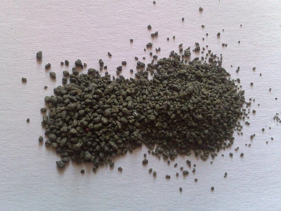

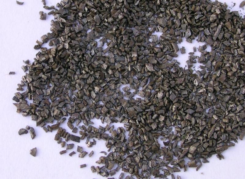

Adjunto fotografía de polvora GM3

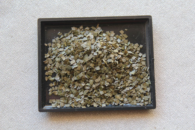

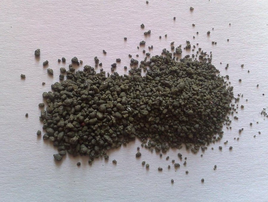

Adjunto fotografía de polvora extraida de un cartucho del 9L del año 1958 de la Fábrica de Toledo.

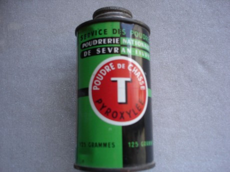

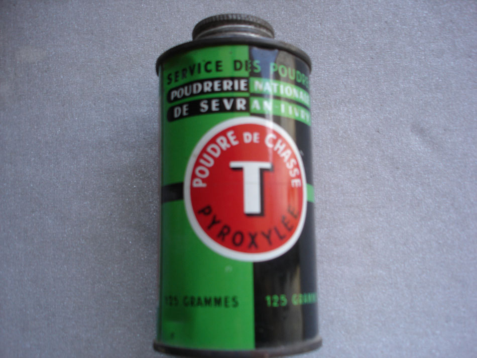

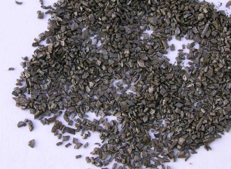

¿Conoceís o habeís usado esta pólvora? El color de ella es negra y es a trocitos cilindricos, no redonda.
A ver si me sale una foto buena y la cuelgo.
Tambien habla de 2,12 grms de polvora pra recarga de cartuchos del 12 con 34 grms de plomo. ¿No es mucho?

montre escribió:¿Conoceís o habeís usado esta pólvora? El color de ella es negra y es a trocitos cilindricos, no redonda.
El bote corresponde a una pólvora sin humo francesa para escopeta muy antigua, si no mal recuerdo de finales del siglo XIX, y que se dejó de fabricar unos cuarenta o cincuenta años atrás.
Lo que me sorprende es que digas que es "a trocitos cilíndricos, no redonda" lo que en sí mismo es algo confuso o contradictorio, y de color negro. La pólvora "T" era verde, a veces verdinegra, y en láminillas cuadrangulares, muy similar a la A-1 o a la que ha dado pié a este hilo.
Quizás ese bote de "T" haya sido rellenado con posterioridad con otro tipo de pólvora.
