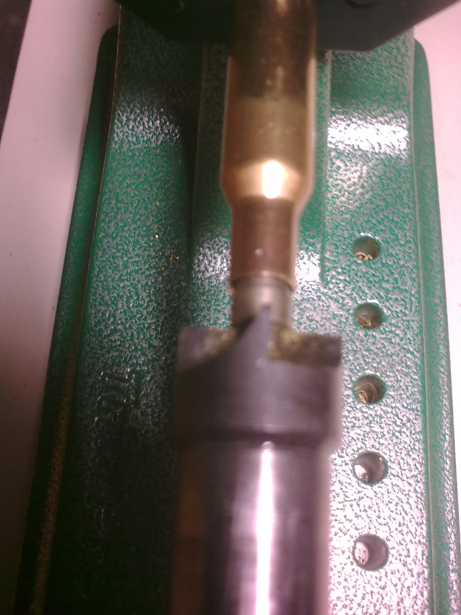

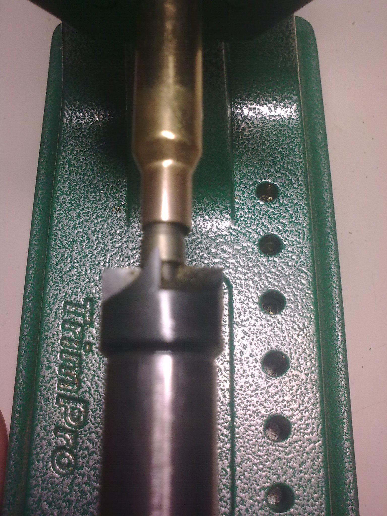

Hola chavales,voy a poner unas fotos para que veais lo que digo ahora que me llegaron los refuerzos,pues como lei por ahi esto de interne me cogio un poco tarde.
Siento la calidad de las fotos pero el movil no da para más.
En la primer foto se ve como no entra todo lo centrada que debiera y en la segunda despues de dar un poco de vuelta a la vaina entra perfectamente.

Bien, el problema no parece tan grande. Viendo las fotos lo que te ocurre a ti también me pasa a mi en ocasiones y casi siempre el error está en que no se pone adecuadamente la vaina en el shell holder. Intenta poner la vaina que quede centrada y bien agarrada por el shell holder y verás como el problema se soluciona en la mayoría de los casos. Por otro lado, ten en cuenta, como ya te han dicho, que en ocasiones esto puede ocurrir sin que se le de más importancia que la que tiene.
