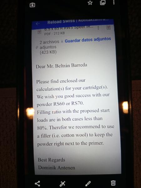

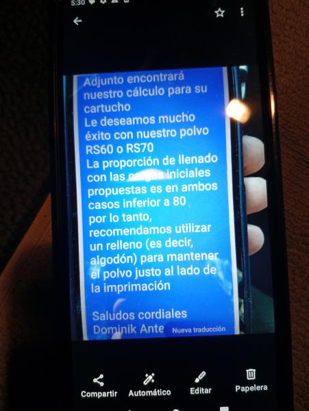

El calibre que estoy recargando el 6,5×65r con pólvora RS60
Y os comento lo del relleno es por que mandé un email a la casa de la pólvora pidiendo los datos de recarga y me recomendaban que como la carga no llega al 80% rellenar el hueco con algodón o algo similar

bebelba escribió:El calibre que estoy recargando el 6,5×65r con pólvora RS60

La RS60 es una pólvora de Base Simple. Por lo que sé el problema de llenado puede aparecer en pólvoras de doble base, no en las de base simple.
Cuando dices "a la casa", ¿te refieres al fabricante o a un importador o armería?

bebelba escribió:Al fabricante Reload Swiss
Es curioso que un fabricante te diga eso, sin decirte cuánto o dar algún tipo de guía.
Quiero suponer que si un fabricante aconseja eso es porque puede surgir algún problema, por lo que sería lógico pensar que lo debiese incluir en sus recomendaciones o incluso en sus tablas de recarga; Pero yo ya no me sorprendo de nada.
Personalmente preferiría cambiar de pólvora y buscar una que llene más y sea eficiente, bien en la misma marca, bien en otra como en Vihta. Según tablas, tiene varias pólvoras adecuadas a ese cartucho, que llenan más y queman convenientemente, dándote las mismas velocidades.En cualquier caso dudo que una pólvora de base simple te dé problema alguno, pero esto obviamente es mi opinión personal.
En cuanto a las Reload Swiss, s.e.u.o., la RS76 parece más adecuada para ese cartucho, llenando del orden del 97% del volumen, obviamente */- lo que saques el proyectil, y dando menos presión, aunque en este caso bajaría la velocidad, por lo que me decantaría por las Vihta. (Por lo que puedo ver, la N165 y la N555 serían las más adecuadas, según tablas).

No he dudado en absoluto de lo que dices, si es eso lo que has interpretado, mi comentario es simple:
Si lo saben, deberían incluirlo en sus indicaciones, para todo el mundo.
Aconsejar "utilizar un relleno, como por ejemplo algodón", es algo muy genérico y según el caso los resultados podrían ser muy diversos.
En cualquier caso sigo pensando igual, para superar esas variaciones máximas de 23 m/s. que comentas necesitarías un proceso de recarga más selectivo: balanza de precisión, pesar vainas, pesar y medir puntas, dies de precisión tipo Benchrest, etc.
Por poner un ejemplo, para un cartucho similar en velocidades como es el .243 Winchester, usando balanza analógica para mayor precisión, pesando puntas y vainas, y con dies de benchrest, las variaciones de velocidad de mis tablas me muestran una desviación superior a esos 23 m/s tuyos, que además no es igual según el peso de punta y aumenta con la carga.

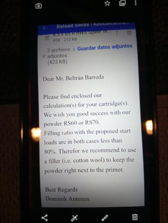

Hola Chinchu
Las fotos las e puesto solo para dejar claro el mensaje que me mandaron los de Reload Swiss, nada más
Y si yo también pienso igual que tú
Si es que se puede usar relleno debería haber mar información de que tipo de relleno y de como usar
Tengo claro que hay que pesarlo y para vainas con cuello tendría que ser algo tipo algodón o miraguano

Pues la carga que hago me llena solo el 75% del espacio para la pólvora
No es para cargas reducidas es para cargas normales
Con relleno y la pólvora sujeta supongo que tendría unas velocidades más regulares ahora de la mínima a la máxima tengo 23 ms de diferencia
Y lo que e leído aconsejan que no baje el nivel de llenado del 80%
E leído que si algodón
Algodón sintético
Papel flash
El algodón lo veo bastante práctico
Pero me da un poco de miedo que me dé problemas
Sobrepresion
Suciedad en el cañón
O que pueda provocar un incendio
E estado buscando por internet sobre el tema de rellenos y no hay prácticamente nada
Si alguien me puede ayudar le estaré muy agradecido
Gracias de antemano

Re: Relleno para recarga metálica
Está muy bien el vídeo del algodón y el Miraguano
Se ve muy bien cómo quema cada uno,
Mucho más rápido el Miraguano
Y los platos de Talavera muy bonitos
Gracias a todos y felices fiestas
