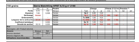

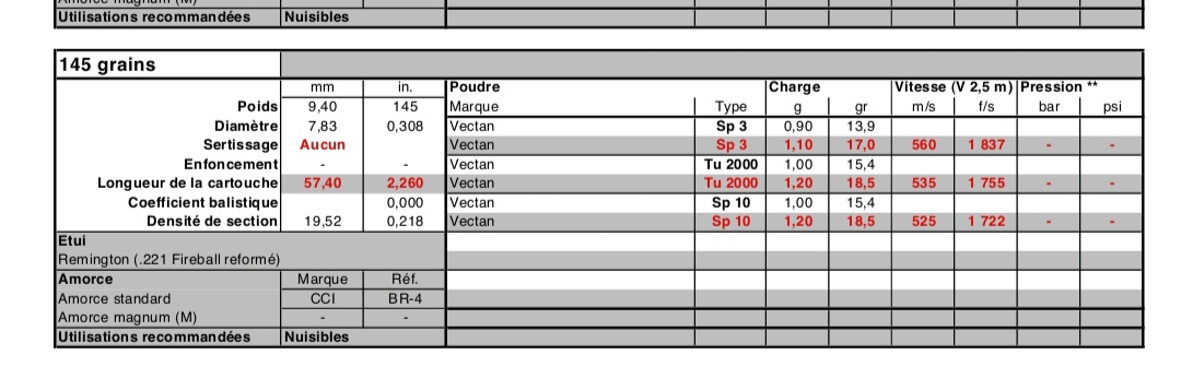

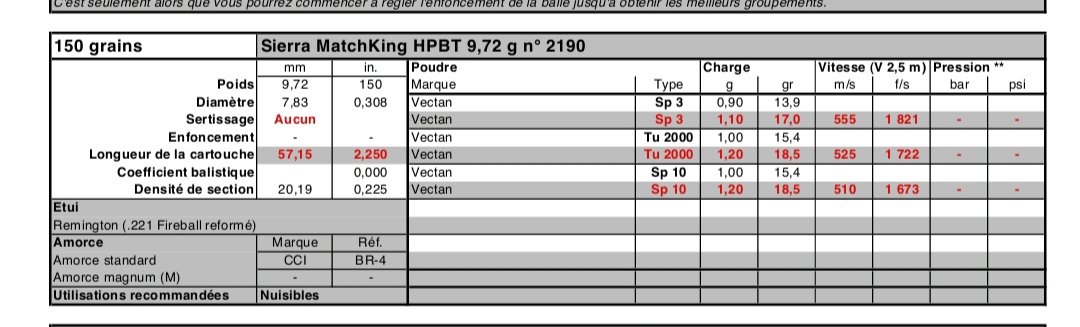

Si me permites mi opiniön, no te fies del todo de las cargas que ,sin duda, con toda la buena fe te facilitemos los compañeros del foro, la diferencia entre lotes de pólvora, conformación del proyectil aun contando con el mismo peso, capacidad de diferentes vainas, profundidad de asiento que eligas con los proyectiles, etc pueden llevarte a un susto.
Los 18 grains que te comenta este Compañero superan por ejemplo las tablas que más fácil se pueden conseguir con esa pólvora y esos pesos de proyectil, y si añadimos que aumente la presión en una o dos variables que te comento.......

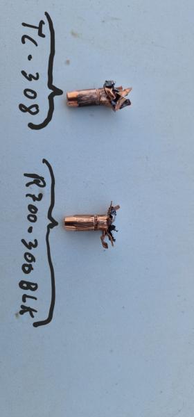

Tengo un blk y suelo recargar esta munición tanto en cargas hiper como sub, tengo muchas pruebas hechas balisticas y de velocidad, ¿qué tipo de cargas quieres usar?
