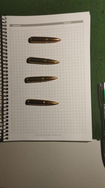

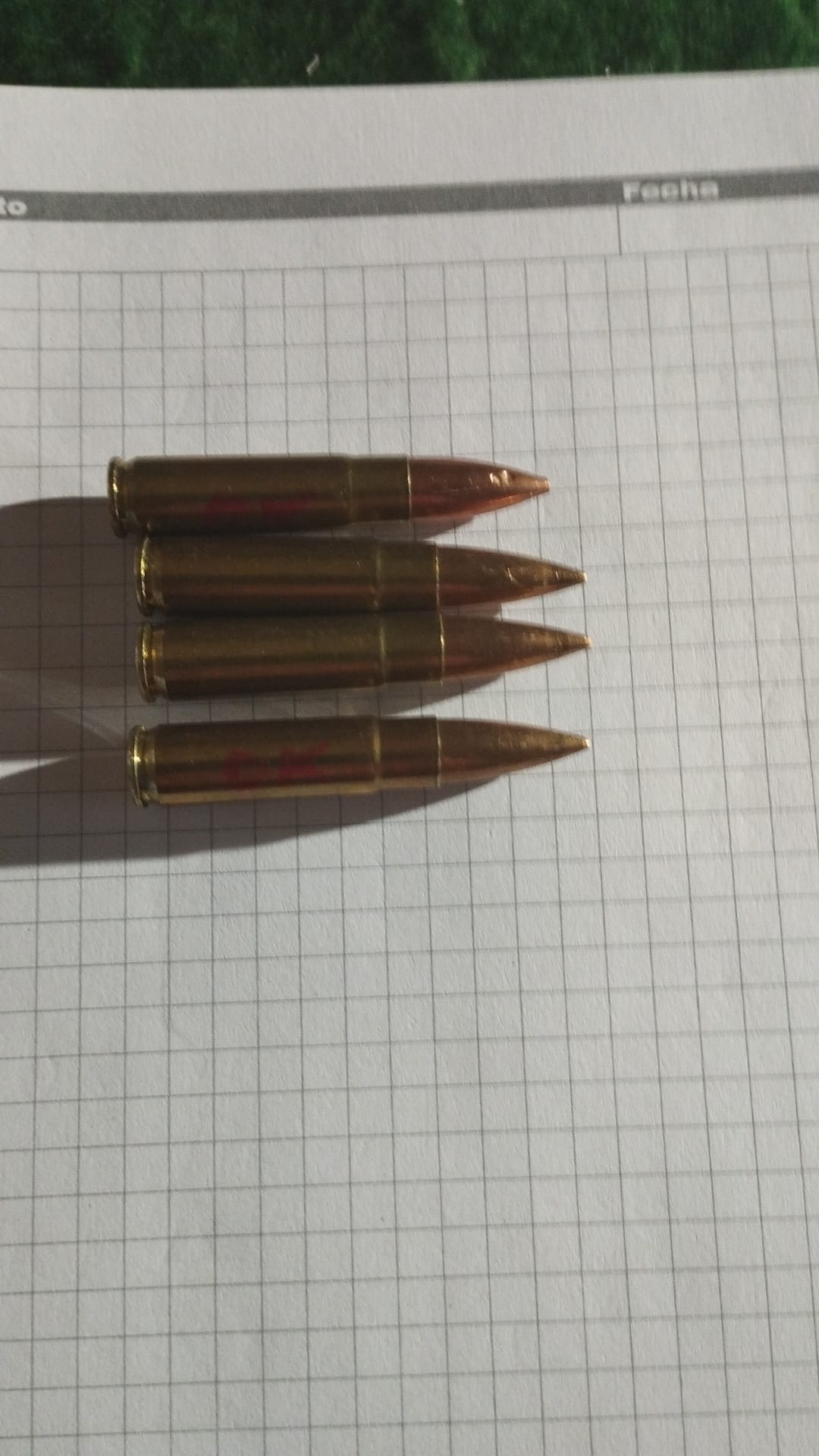

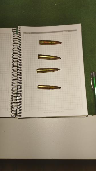

Mensajepor fmr1966ibn » 02 Sep 2023 20:40
Buenas tardes Parachut
He probado cargando a mano las vainas nuevas como me dijo pero sin pasarle ningún die y no dan ningún problema con el MP 15 CAMO de SMITH AND WESSON .
He medido munición comercial de 3 fabricantes ( Sellier Bellot, PPU, Hornady )
He ajustado Dies , medidas y montado 4 puntas en 4 vainas sin piston ni pólvora , las alimenta y saca bien.
Solo falta volver a recargar y probar que funcione todo bien.
Salud y suerte
