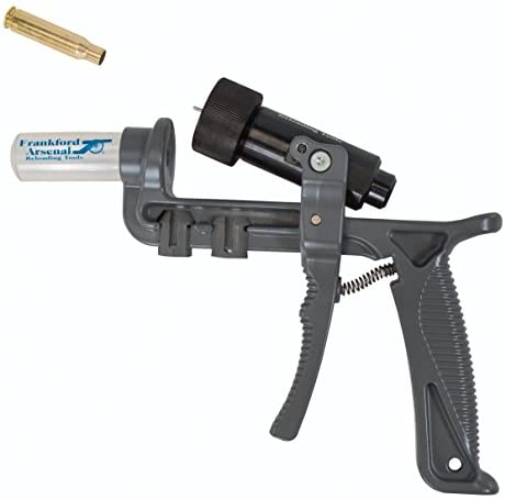

yo te cuento cuando voy a recargar
quito pistón con desempistonador frankford arsenal

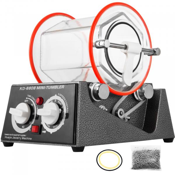

después lavo las vainas sin pistón aquí o 100 de arma larga 300 de corta
agua y dos cucharadas de acido cítrico en polvo (quedan nuevas literal)
las seco en el horno
rectifico
meto pistón con empitonador manual
pólvora y punta
rectifico
pólvora y punta

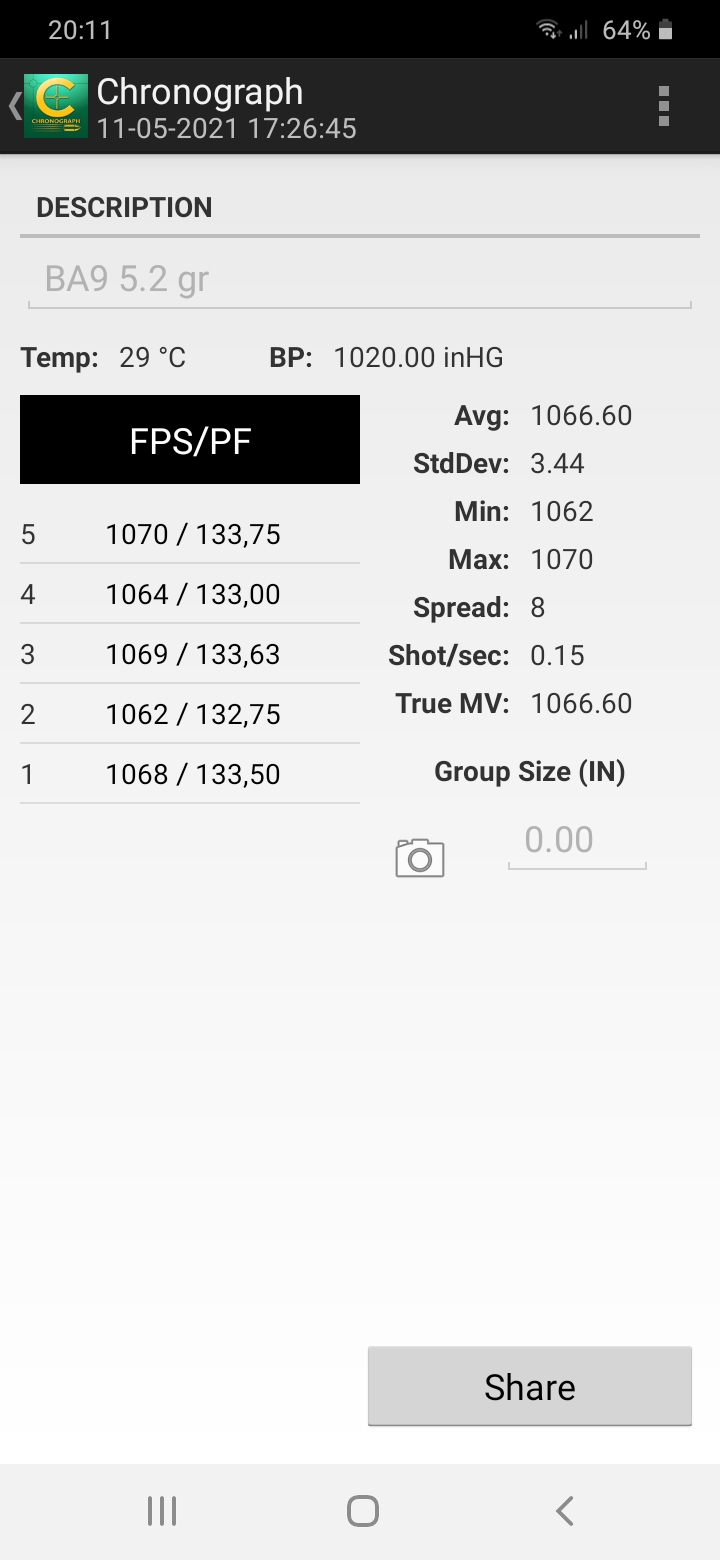

Sobre la prensa, yo tengo una lee turret y es muy estable aunque te de la sensación de que se mueve un poco. La respuesta la tienes cuando mides el LTC de los cartuchos que construyes y ves que no varían nada de unos a otros. Te aseguro que salen todos exactamente iguales. Y además las cargas con el dosificador Lee Auto-drum puesto en el die de abocardar salen muy, muy, parejas. Es muy preciso el dosificador y ajusta perfectamente en la prensa.
