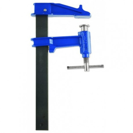

Puedes fijar la prensa sobre una madera (con tornillos) y después la montas en la mesa con tornillos de carpintero o "sargentos" yo lo he probado y es más que suficiente.

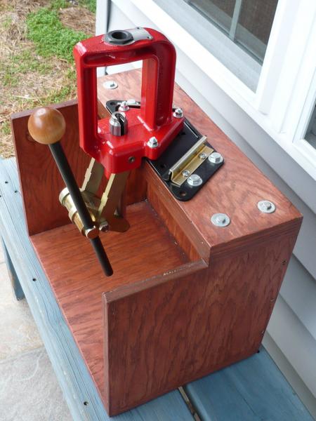

Si buscas algo más cuqui, la gente suele hacerse estos bancos para sujetar la prensa.
Si buscas en google reload bench, salen ideas a montones:

lo que te han dicho es la mejor forma, tabla de madera (madera de verdad, no DMM prensado ni aglomerado) y esta tabla la fijas a la mesa con dos sargentos, por la parte de abajo, entre las mordazas y la mesa, mete un liston de madera, para que no marque la mesa.
Conozco varias personas que montan y desmontan el "chiringuito" así desde hace años y funcionan de maravilla.

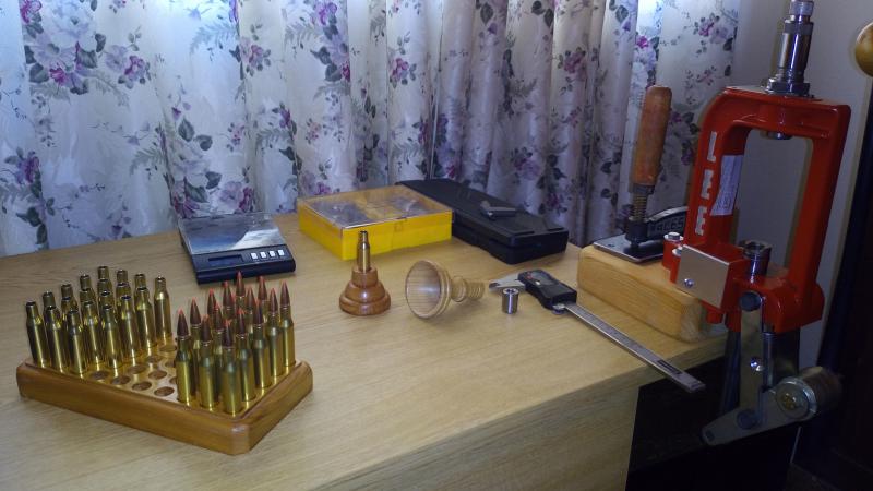

Hola a tod@s!
Yo la tengo montada asi y para el recalibrado me la llevo al garaje

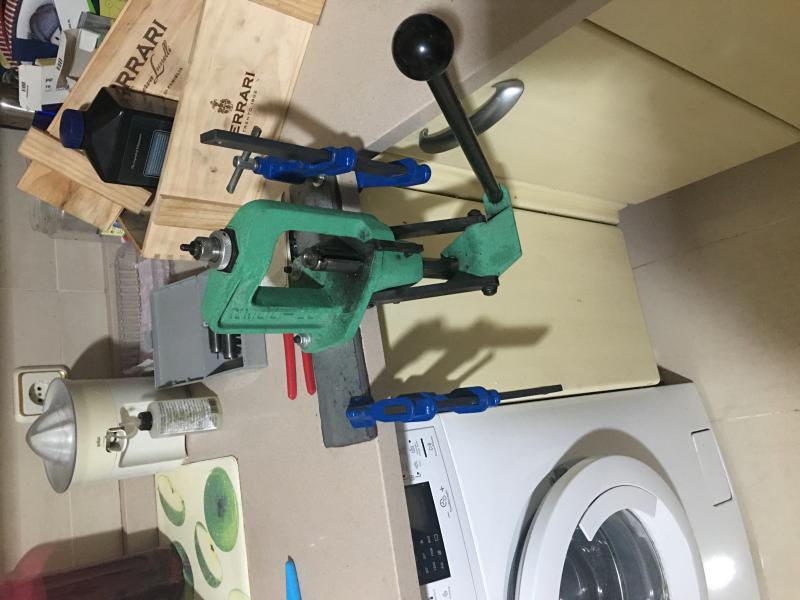

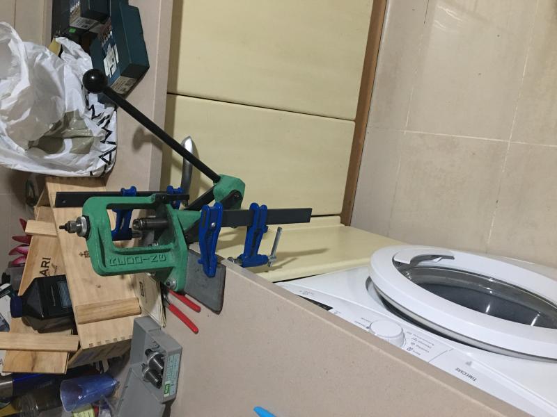

Montada en 30” ,Eso si procuro que no esté la parienta
