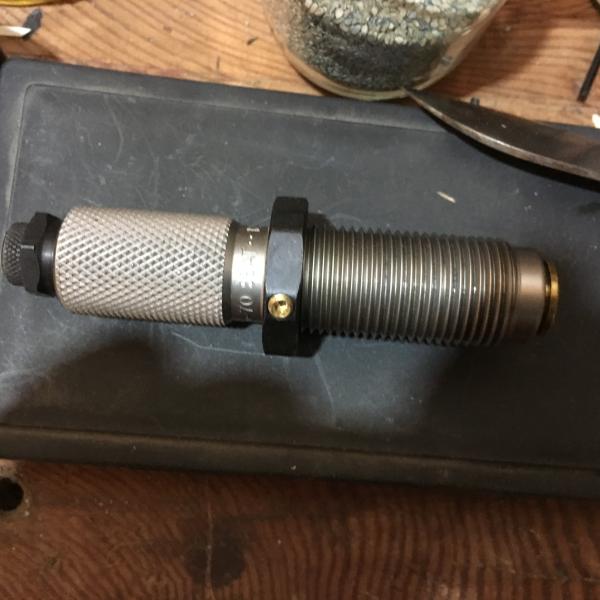

Mensajepor Asterix1949 » 15 Oct 2018 22:18
Buenas, perdón por mi ignorancia pero no sé como actúa el crimpado en este die, Seat, con éste en la mano puedo introducir completamente y sin freno una vaina ya abocardada hasta el tope y ni roza, qué se os ocurre.

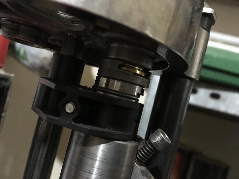

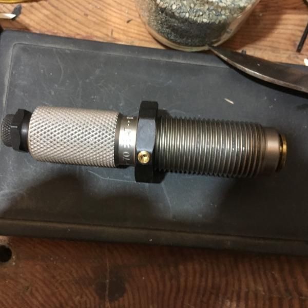

Mensajepor Asterix1949 » 18 Oct 2018 22:48
Una foto, cartucho totalmente introducido.

Re: 3 die RCBS 45-70 no crimpa.
Mensajepor TIRADOR-Sifre » 19 Oct 2018 00:39
rosca a tope el tornillo negro de arriba y empieza de nuevo....
Mensajepor Asterix1949 » 19 Oct 2018 09:45
Hola, aparte de colocar la punta se encarga de crimpar?
Ya lo miro, gracias.
Mensajepor Asterix1949 » 19 Oct 2018 12:36
Hola, roscado a tope y nada, entra hasta con holgura.
Mensajepor TIRADOR-Sifre » 19 Oct 2018 13:21
la cosa ,teóricamente, debe funcionar de la siguiente manera...
con el tornillo negro eliges la profundidad de la punta en la vaina
y con la profundidad de roscado del die completo en la prensa, el crimpado
pon el die en la prensa, pon una punta, y compruébalo....
pd: en la prensa, no en la manooooo
:birra^: :birra^: :birra^:
Mensajepor Asterix1949 » 19 Oct 2018 18:33

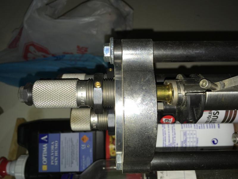

Hola, ya lo hice antes, al ponerlo con el die en la mano es por intentar ser más explicativo pero en la prensa entra igual, pondré foto.
Asterix1949
Mensajes: 2171
Registrado: 23 Mar 2008 06:01
Mensajepor Asterix1949 » 19 Oct 2018 18:47
Hola de nuevo, el tornillo coloca la punta, de hecho tengo algunos cartuchos ya cargados y con su punta en si sitio...,,pero no crimpa el die ni roscado a fondo. Foto.
Mensajepor TIRADOR-Sifre » 19 Oct 2018 23:14
pon foto del die roscado en la prensa, please
Mensajepor Asterix1949 » 20 Oct 2018 00:50
Está en la foto de más arriba, roscado hasta besar sujetavainas y con ésta introducida a tope.

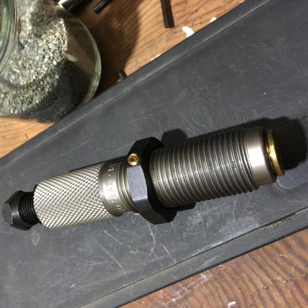

Mensajepor Asterix1949 » 20 Oct 2018 13:55
Foto, no bajo palanca a tope porque se vea mejor pero entra la vaina completa en el die sin rozar siquiera
Mensajepor TIRADOR-Sifre » 20 Oct 2018 17:02
rosca hata el tope el die en la prensa ,subiendo el tornillo negro de arriba
por lo que veo, es posible que la retención del anillo del die estuviera fijada en una posición de crimpado, por eso tienes que "subir" la introducción de la punta
aún tienes recorrido del die para bajar más en la prensa subiendo el de introducción...
Mensajepor Asterix1949 » 21 Oct 2018 01:07
No es eso, roscado el die a tope, la vaina se cuela en su totalidad sin rozar.
Mensajepor pedrolugon66 » 21 Oct 2018 10:14
Yo tambien opino que te vendria muy bien hacerte con un die especifico de crimpar.
Mensajepor wibols » 21 Oct 2018 12:58
rcbs tiene miles de tipos de dies, yo diria que el tuyo solo mete punta, no crimpa, es evidente que si lo metes a tope y vaila no tiene esa funcion.
¿los comprastes nuevos?
¿que pone exactamente en ese die?
Mensajepor Asterix1949 » 21 Oct 2018 21:30
Hola, no lo tengo delante pero creo que pone SEAT 12

Re: SOLUCIONADO. 3 die RCBS 45-70 no crimpa.

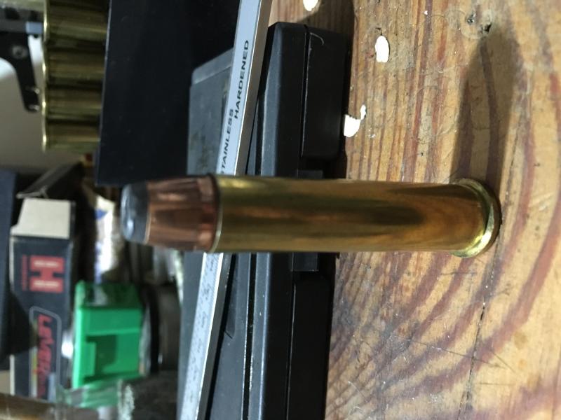

Mensajepor Asterix1949 » 11 Nov 2018 23:32
Buenas, gracias a todos los que os habéis tomado la molestia de aconsejarme, por ello os cuento lo que ocurre.
Estaba recargando vainas Hornady y se me ocurrió probar con Starline y...voilá, éstas sí que las crimpa, resulta que la Hornady son 1,5 mm aprox. más cortas y no llegan al escalón que hace el roll crimp.
Por si le puede servir de ayuda a otro compañero.
Para las Hornady tendré que comprar un die Factory crimp.
