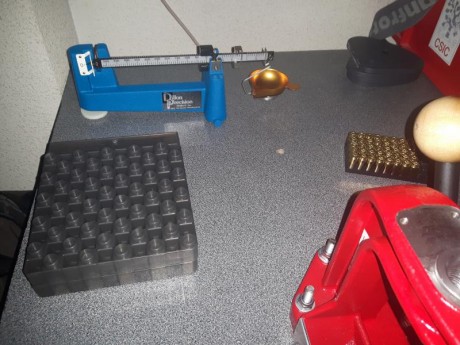

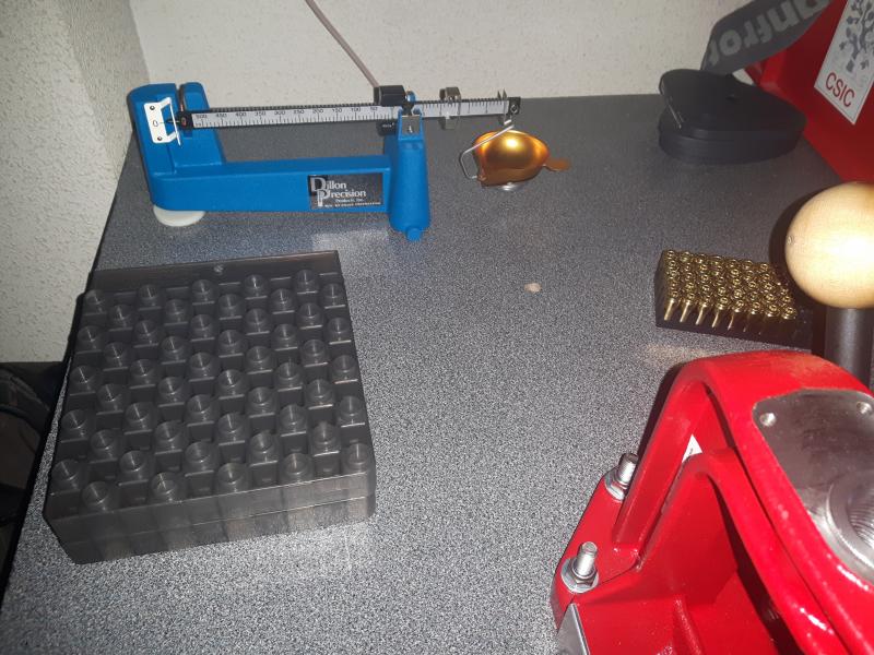

Hola, Ya esta en casa la bascula. Poco a poco voy añadiendo utilies mientras espero el permiso de recarga. El mes que viene a por el dosificador.

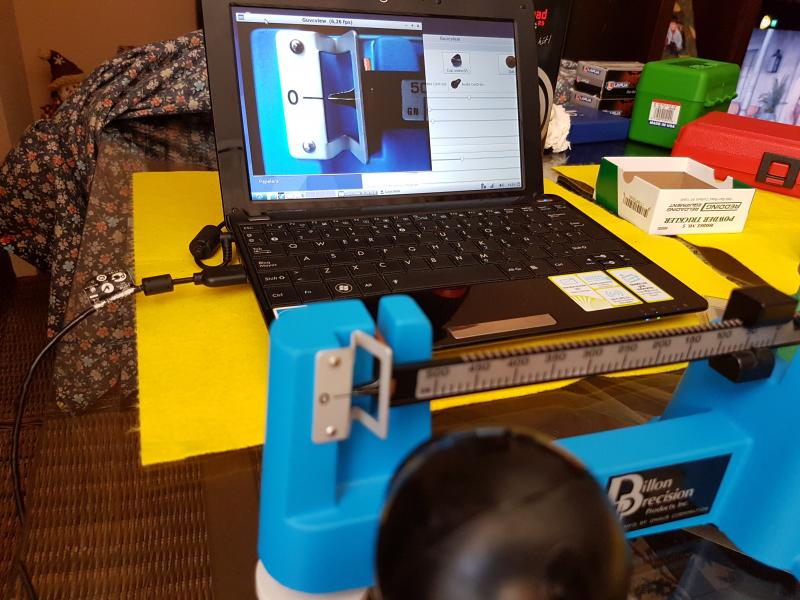

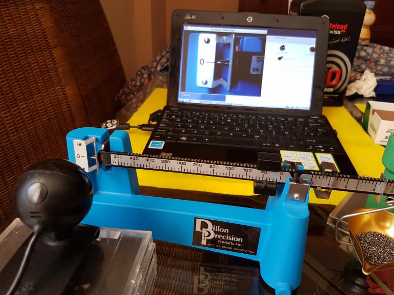

Hace tiempo me desencanté con las básculas electrónicas... todas terminan degradando sus mediciones, y no solo debido a la falta de pilas.
Desde que uso una báscula analógica, concretamente uso la Dillon Eliminator, cero problemas.
Ciertamente mas lentas, pero mas precisas y de fiar.
Por cierto, y por si os sirve de ayuda... uso una webcam enfocando la zona del puntero, y veo las lecturas de medición en la pantalla de un portátil o de un tablet. Esto sirve para evitar el error de paralaje cuando visualizamos el puntero de la báscula.
Una buena idea lo de la camara. Menuda carga de polvora llevas, sera para arma larga no ?
